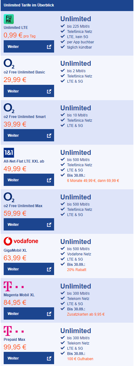

LTE-Modem überbrücken
Du wirst keinen Vertrag mit offenem, unbegrenzten Datenvolumen finden.
Also ich finde auf die Schnelle acht:
