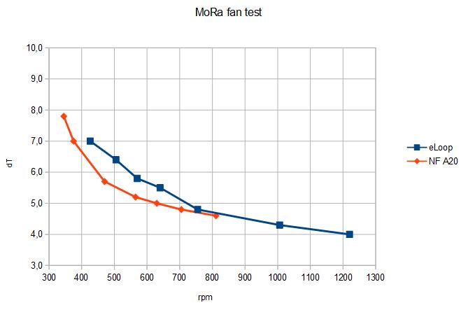

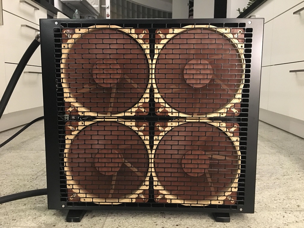

Dein Bild hab ich schon in einem anderen Thread gesehen. Sieht richtig gut aus mit den großen 200mm Lüftern.
Tolle Grafik! Da hast du dir ja richtig Arbeit angetan.
Wie viel Platz ist zwischen dem Gitter und dem Lüfter?

Moin, das sind ca. 7mm vom Gitter außen zum Lüfter selber, also schon etwas Platz (das ist die passende "High Version" des Gitters, nur die passt!), Watercool hat im Luxx eine "Abstimmung" gemacht wie hoch die sein soll und viele wollten eine insg. 40mm hohe Blende damit auch eLoops etwas Platz im Ansaugbereich haben!

Danke. 7mm, da könnte man schon einen Staubfilter oder ähnliches drunter bauen.
