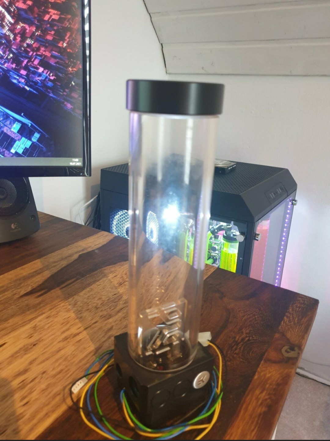

Pumpe/AGB: EK classic 260?*(hab ich gebraucht bekommen bild habe ich unten angehangen)

hier die besagte pumpe

und wie ist das eigentlich mit der pumpe? kann man die bedenkenlos regeln? weil die aio pumpen sagt jeder sollen immer mit 100% laufen damit sie kein schaden nehmen?
und auf dem bild sieht man ja den 4 poligen stromanschluss und den kleinen 4pin "lüfter" anschluss kommt der "lüfter" anschluss an den cpu fan header?
Also für richtig leise bräuchtest du ~7-8x120mm Radiatorplatz. Mit 2x360 bist du also schon ganz gut dabei, wenn 800-900rpm kein Problem für dich sind. Ich würde bei dem Case wohl unten und an der Seite die Radiatoren mit einblasenden Lüftern verbauen und oben drei raus (da können die F12 hin). So gibt's keinen Stau und die Luft ist nicht zu heiß für die Mainboardkomponenten.
Die Pumpe kannst du regeln und solltest du regeln, sonst wird es laut. Die Pumpe ist PWM geregelt und kann mit dem kleinen Stecker an den CPU-Fan Header oder den AiO-Pump Header.

Auf dem Foto mit dem AGB sieht man ja das T-900 Case des vorbesitzers. Dort ist klar eine Farbliche Flüßigkeit im AGB zu erkennen,
Reinige den von dir gekauften AGB so gut wie Möglich! Wäre ärgerlich wenn dort noch Farbpartikel oder anderer Schmock drin sizt, der dir dein System verstopft ;)
Reaktionen: Möhrenmensch
also das mit dem AGB hätte ich sowieso gemacht um auf nummer sicher zu gehen :) will da nix riskieren
