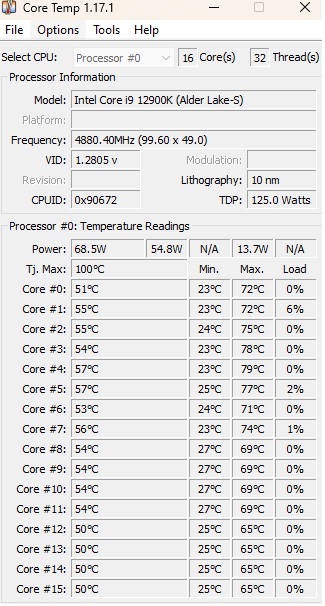

Moin, hier mal der view 125W limit / 12900k ingame peaks ... nach dem Tip von euch.
Da wo max eine 7x steht, ging es teilweise nach einiger Zeit bis 90Grad, wo die Wattzahl nicht begrenzt war. ...

hawkiehawk schrieb:
hier mal der view 125W 12900k ingame peaks ...
Ist doch alles paletti, wozu willst du da eine AIO? Leg dem 12900K im BIOS einfach den 125W Zügel an, schau vielleicht noch, ob paar mV VCore weniger möglich sind und fertig.
Man muss nicht immer die Sau rauslassen ;)
Mein 5600 läuft z.B auf 58W unter Volllast "eingebremst". Da springen nicht Mal die Lüfter im Gigant an, aber wozu auch? Mit 120-150W bekomm ich nochmal 10-15% mehr Leistung, aber das ist doch kaum spürbar.
@All, möchte mich noch einmal bei allen für die Tips bedanken ! Gestern Abend ausgiebig MW2 "gezockt" und die Temperatur bleibt konstant im Schnitt bei max 72-74 Grad. Das ist top !
Ich bleibe nun auch bei der Lüftkühlung und steige nicht auf eine AIO um.
