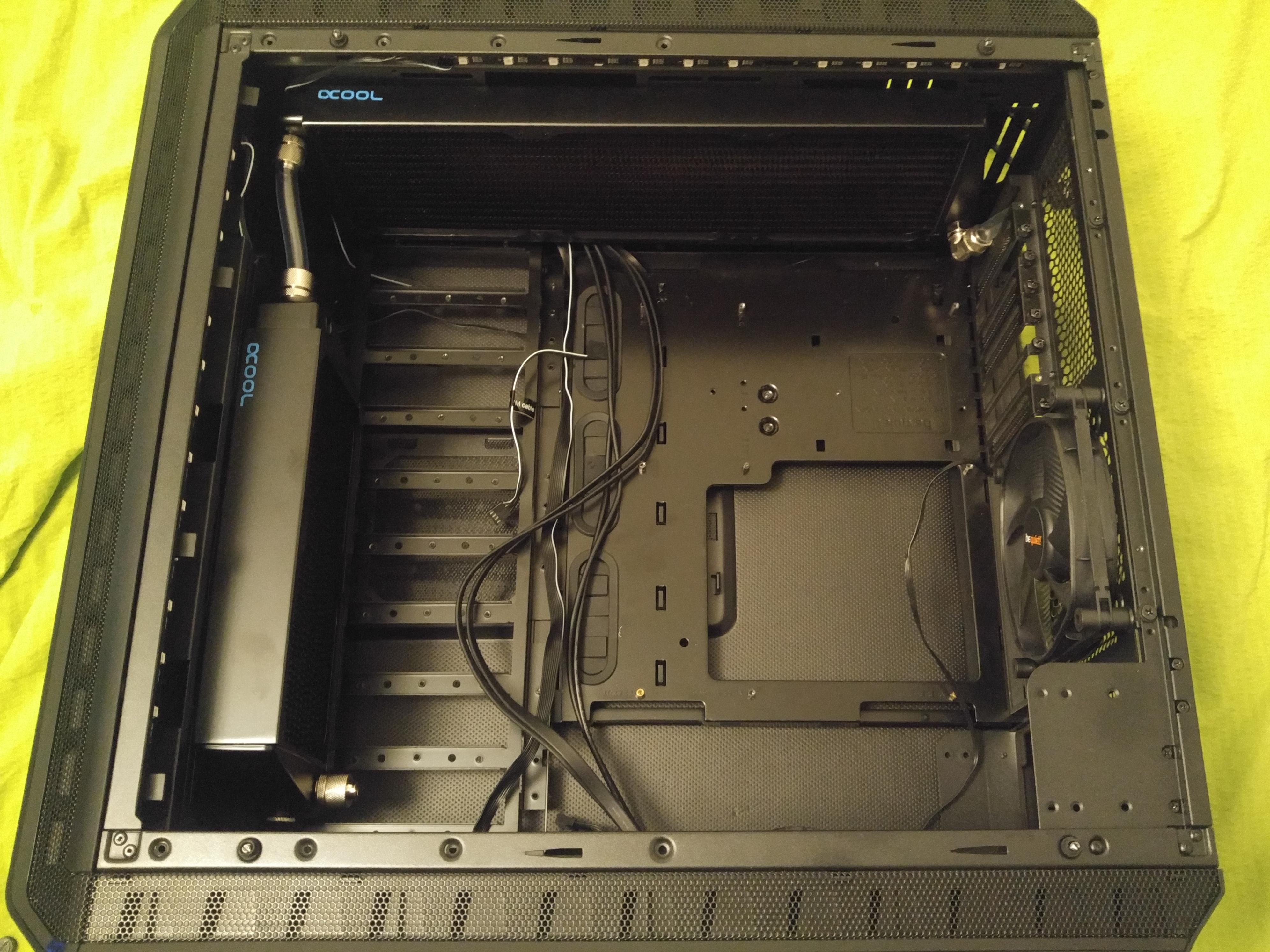

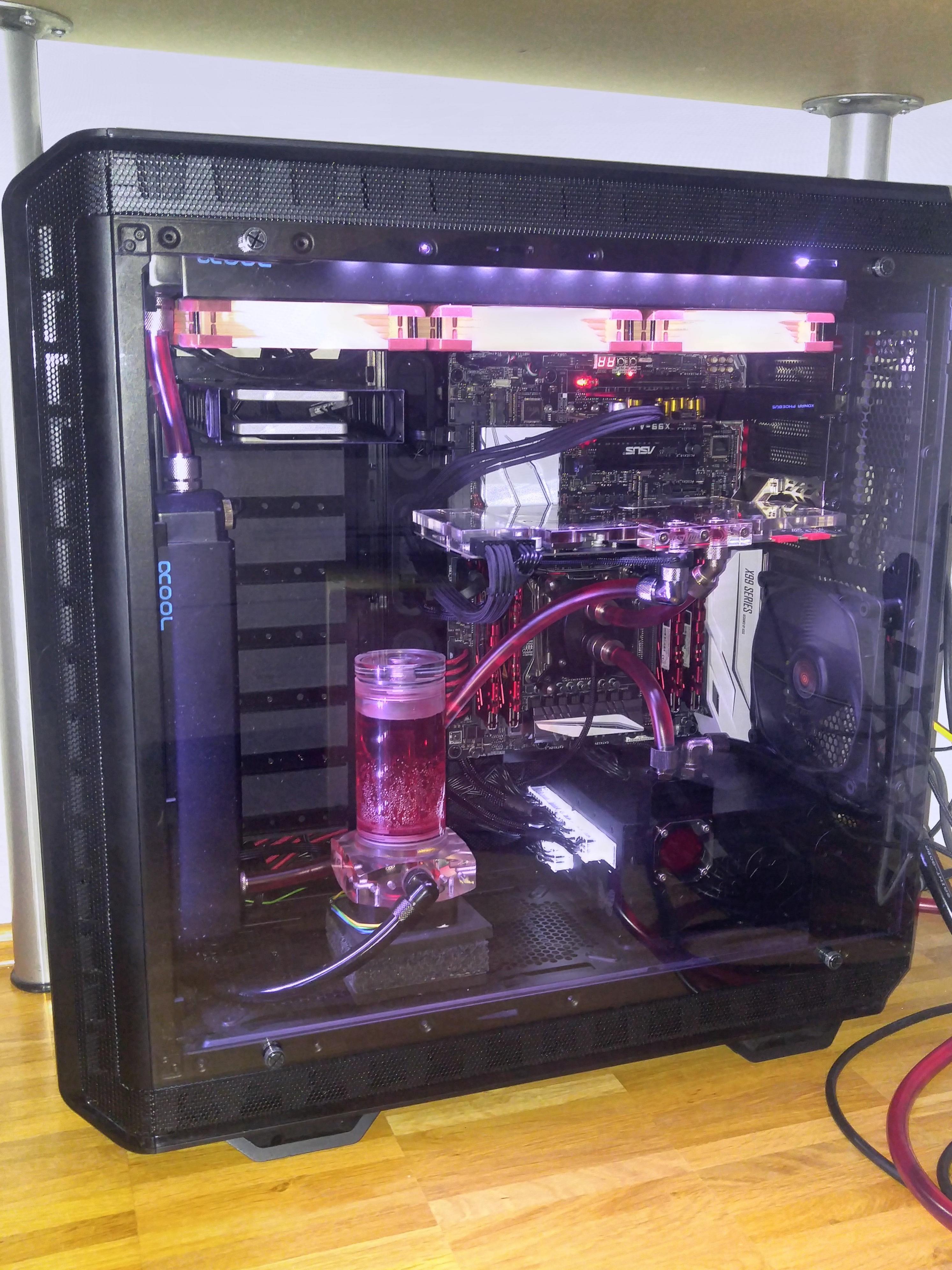

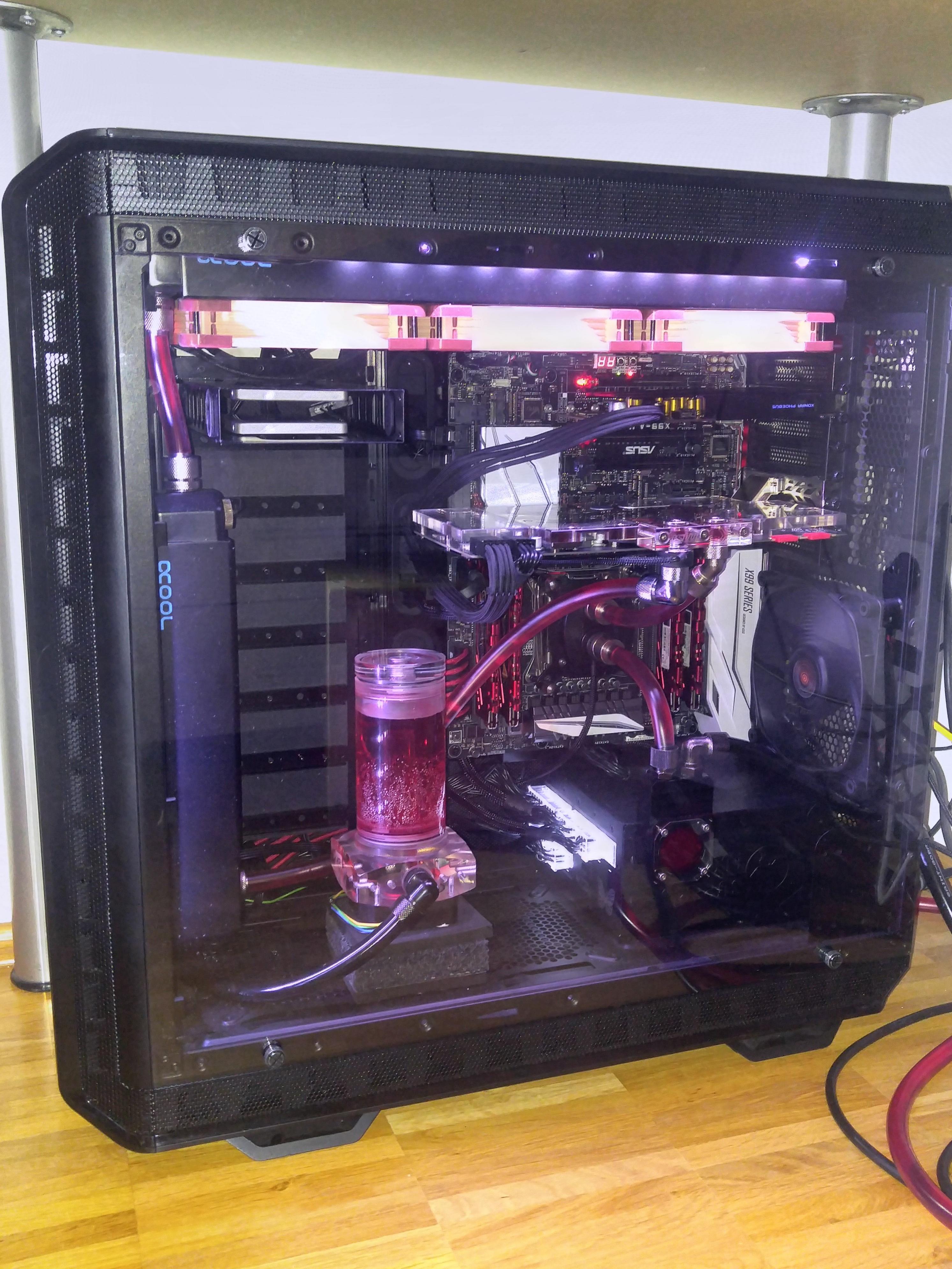

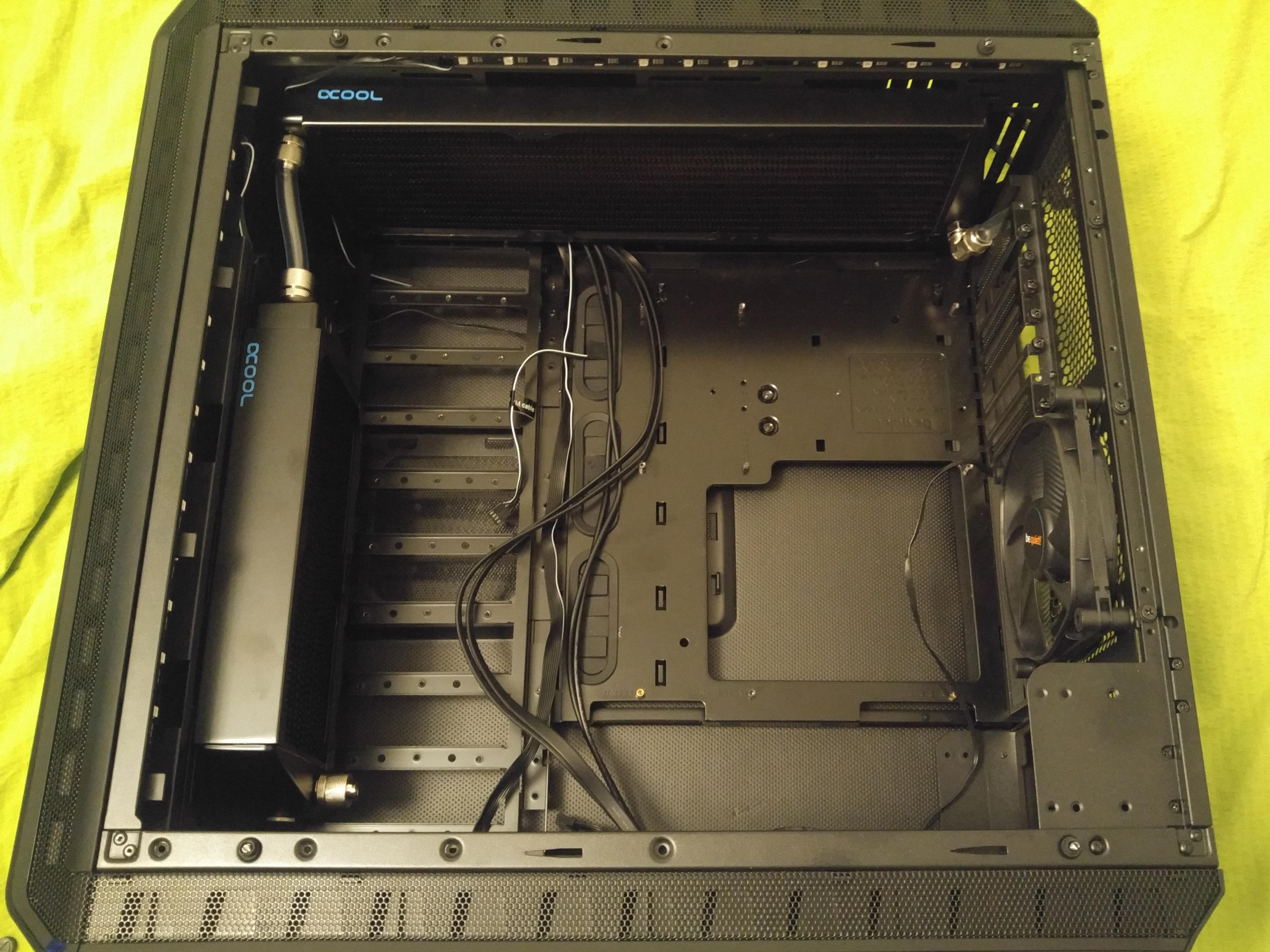

Ich versuche heute noch ein paar Fotos zu machen.
Zwei grobe kann ich jetzt schon bieten:
Dazu auch mehr hier.

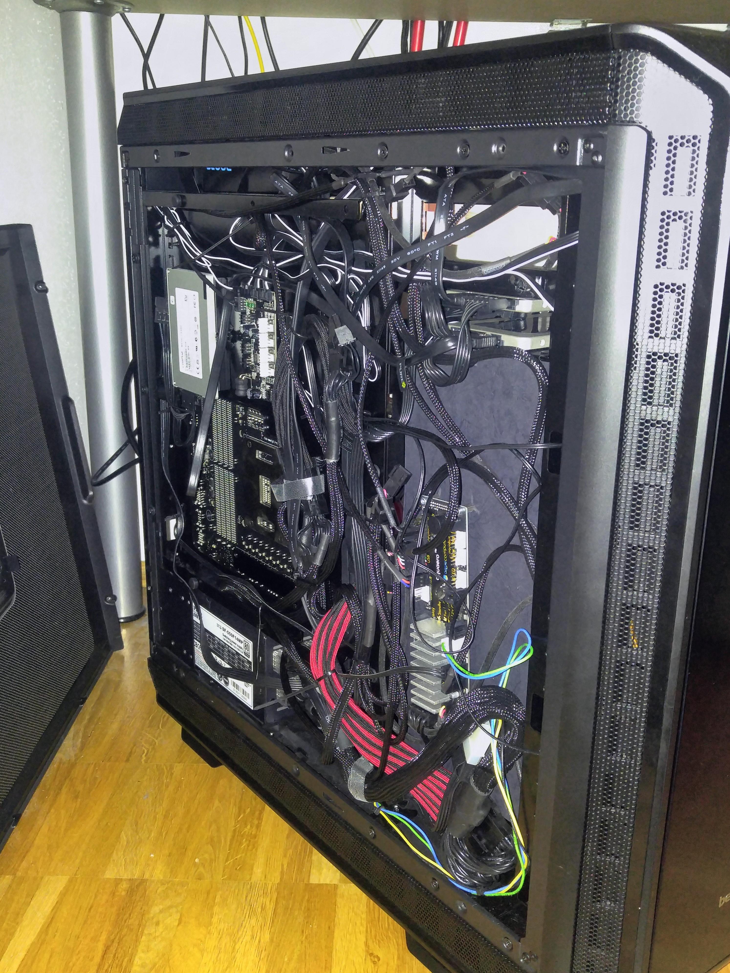

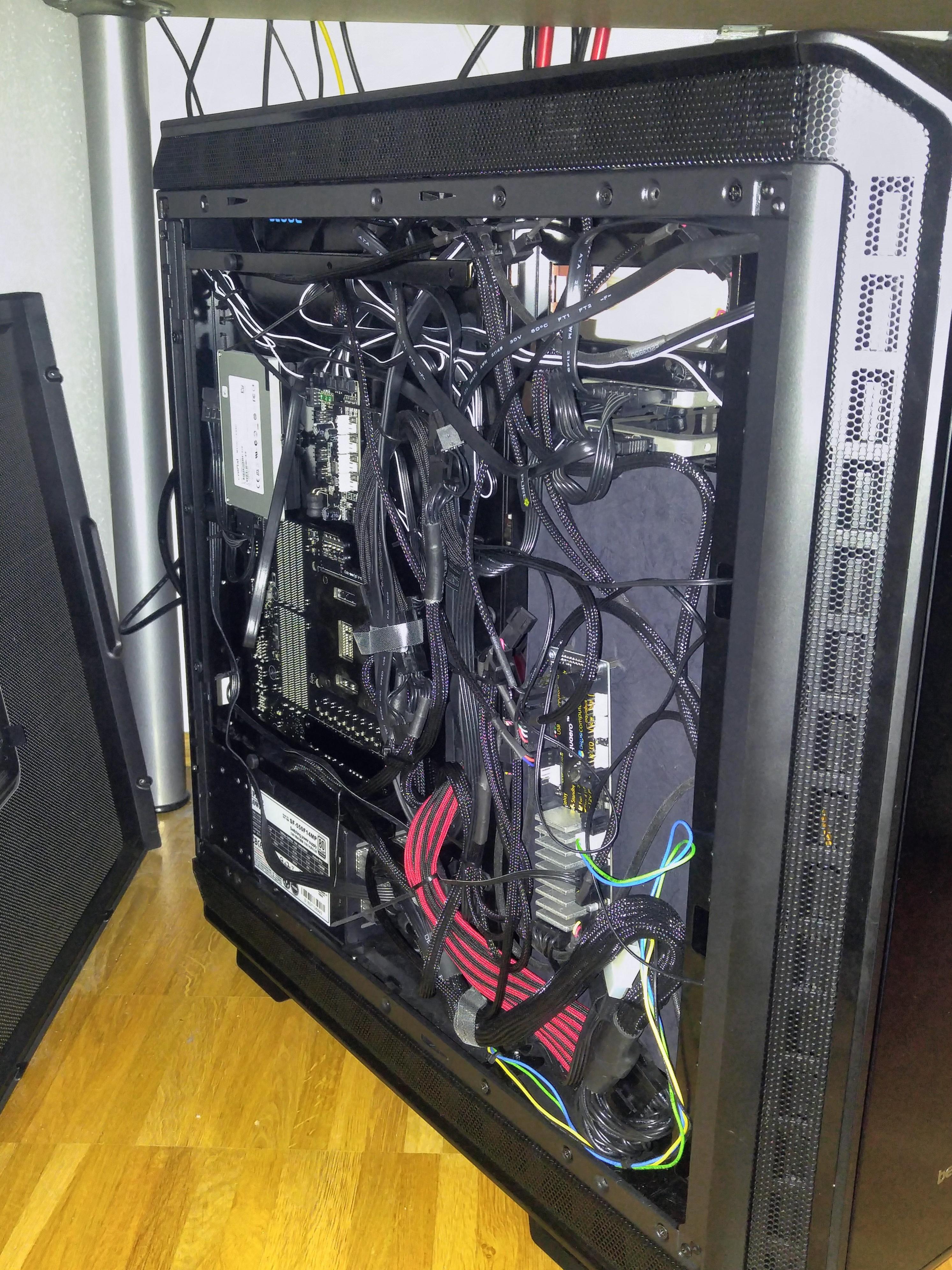

Ein Bild noch von der Rückseite:
zwei flache (30mm) 420er Radiatoren, könnten möglich sein, wenn man vom oberen die Anschlüsse vorne macht und vom vorderen unten.
Damit kann der obere Radiator in eine Lücke über dem Mainboardtray reinrutschen und der vordere muss dann einfach dem oberen ausweichen.

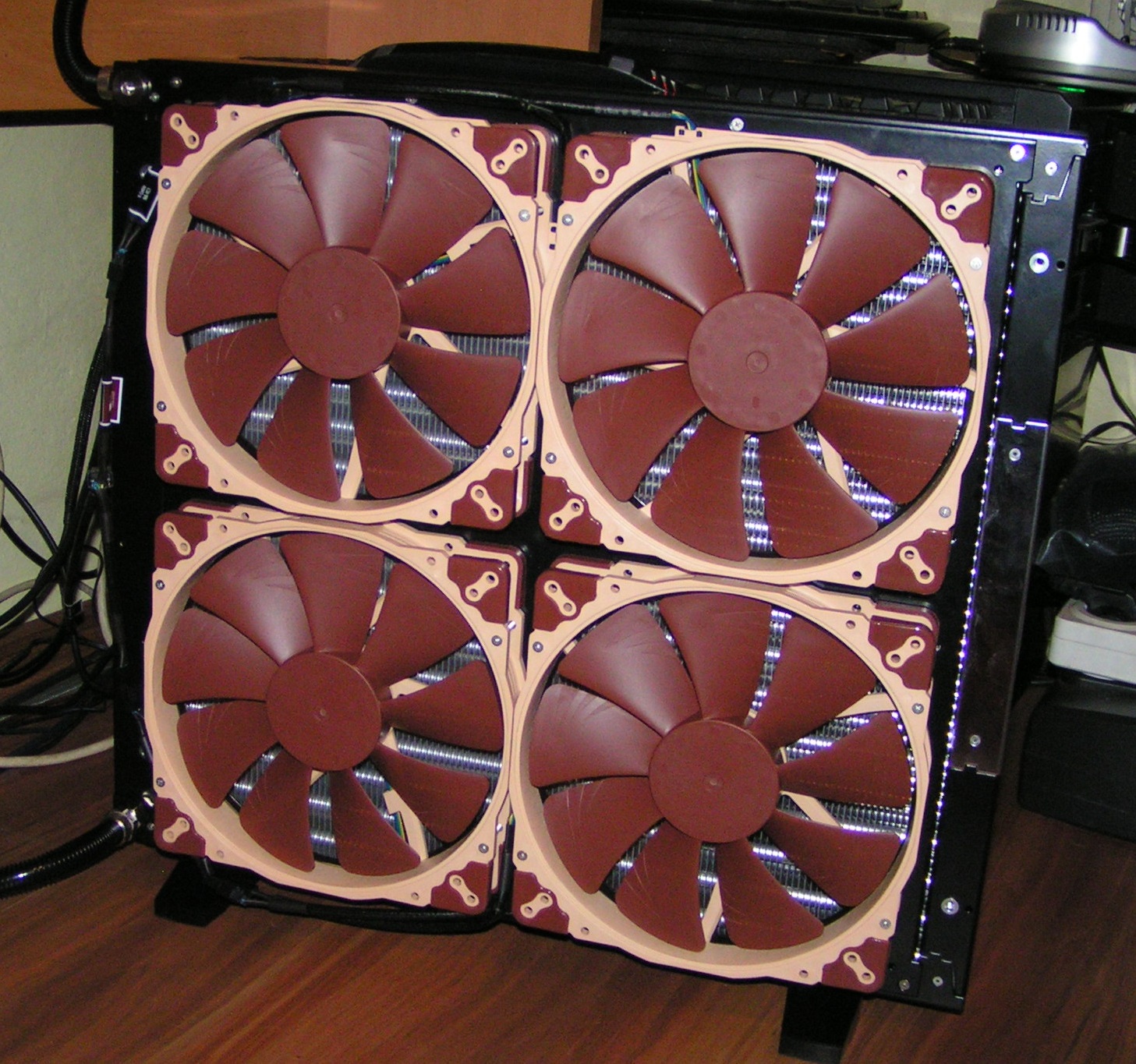

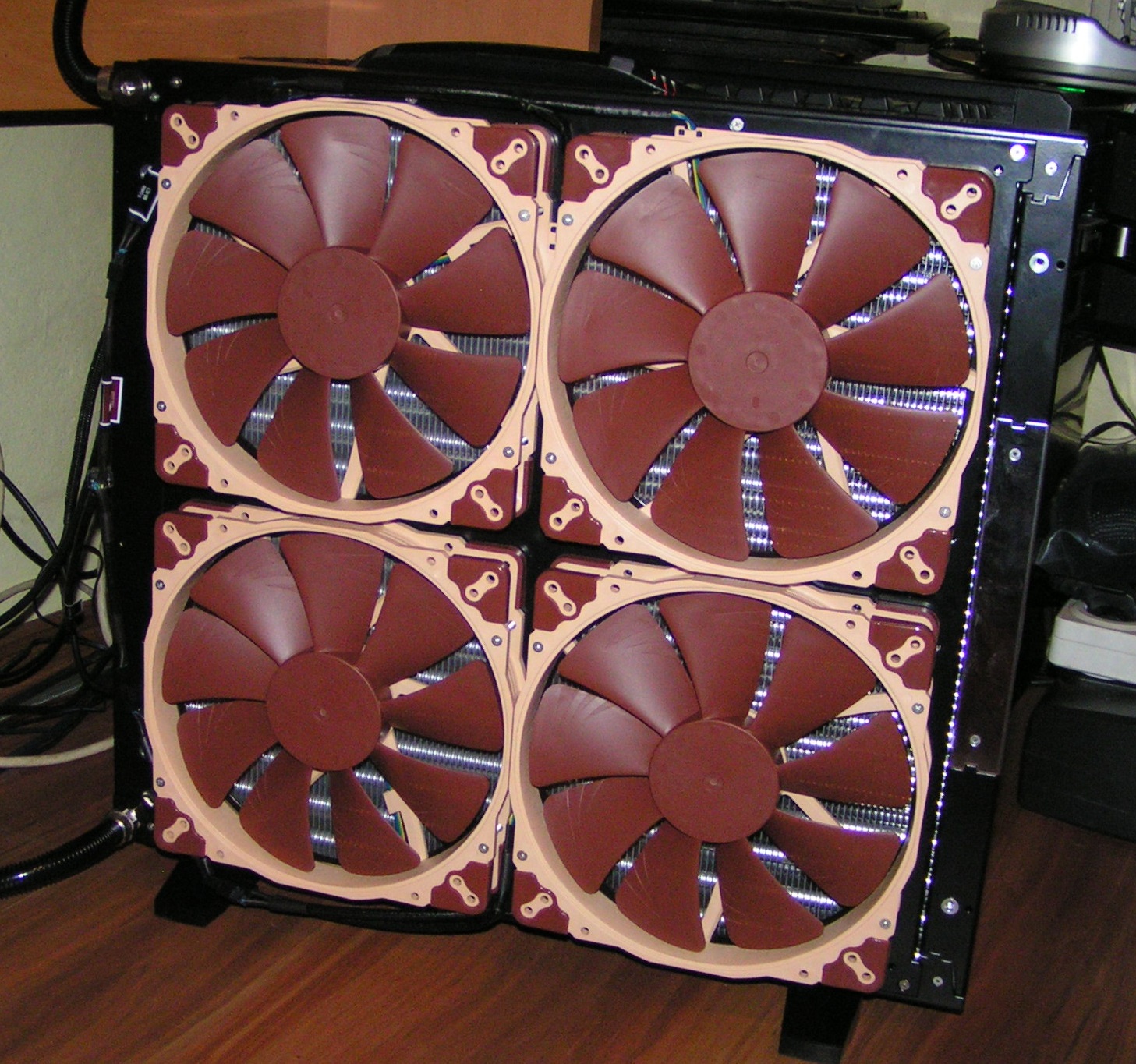

Das bei mir drinnen ist ein ST30 X-Flow 420 und ein XT45 X-Flow 240.
Extern habe ich noch einen Mora 420 mit den 200mm Noctuas.
Ich kann leider nicht auf Anhieb sagen, ob es durch meine Invertierung des Trays erhebliche Änderungen am Platz im Gehäuse gibt.

Den Mora habe ich nachgerüstet, da ich einfach alle Lüfter nur auf minimaler Drehzahl laufen lassen wollte, egal ob Idle oder Volllast.
Ich wollte mein System einfach komplett auf Silent auslegen, daher auch ein Semi-Passives Netzteil und die Pumpe soweit runter gedrosselt, dass ich zur Zeit 30 l/h Durchfluss haben.
Leider habe ich mit dem Auqaero 5 LT nicht die Möglichkeit gehabt PWM Lüfter zu steuern und mir deswegen die Noctua Lüfter der Radiatoren in der Flex Variante gekauft. Diese kann man über die Spannung aber "nur" auf ca. 500 U/min runterregeln. Die 350 U/min der PWM Variante sollten eigentlich nicht wahrnehmbar sein, da meine mit 500 mich nicht stören. Der Mora steht hinter meinem Bildschirm.
Die nächsten Tage werde ich meinen PC auf den Schreibtisch verfrachten, wahrscheinlich werde ich dann im Idle die Lüfter im Deckel noch abschalten.
Der Aquaero sollte eigentlich im Deckel unterkommen können.
Habe ich aber nur von außen abgeschätzt.
Meiner bleibt jetzt hinter den HDD Käfigen, wie auf dem Bild zu sehen.
Die Seitenwand habe ich jetzt mit etwas Druck zubekommen, nachdem ich die Kabel nochmal besser verlegt habe.

Wenn ich mich aber nicht verrechnet habe sollten 4 200mm Lüfter plus Halterung günstiger sein als neun 140mm Lüfter.
Nicht wenn du neun Noctua NF-P14s redux-1200 PWM verbaust. Die hab ich seit einem Jahr auf meinem MO-RA3 420 LT und bin sehr zufrieden.
Aber die 200 mm Lüfter haben natürlich ihren ganz eigenen Charme. Und man hat weniger Kabelsalat.

Ich persönlich habe und würde auch wieder die 4 großen vorziehen, allein schon die riesige Schachtel vom 200mm Lüfter das erstmal zu sehen. :)
Dagegen spricht nach meiner kurzen Rechnung, dass du mit den 9 Lüftern ca. 112% Lüfterfläche im vergleich zu den 4 großen hast.
Die Lager habe ich mit 50 mm beim 200 und mit 30mm bei den 140 mm Lüftern angenommen.
Hab gerade keine Lüfter zur Hand.
