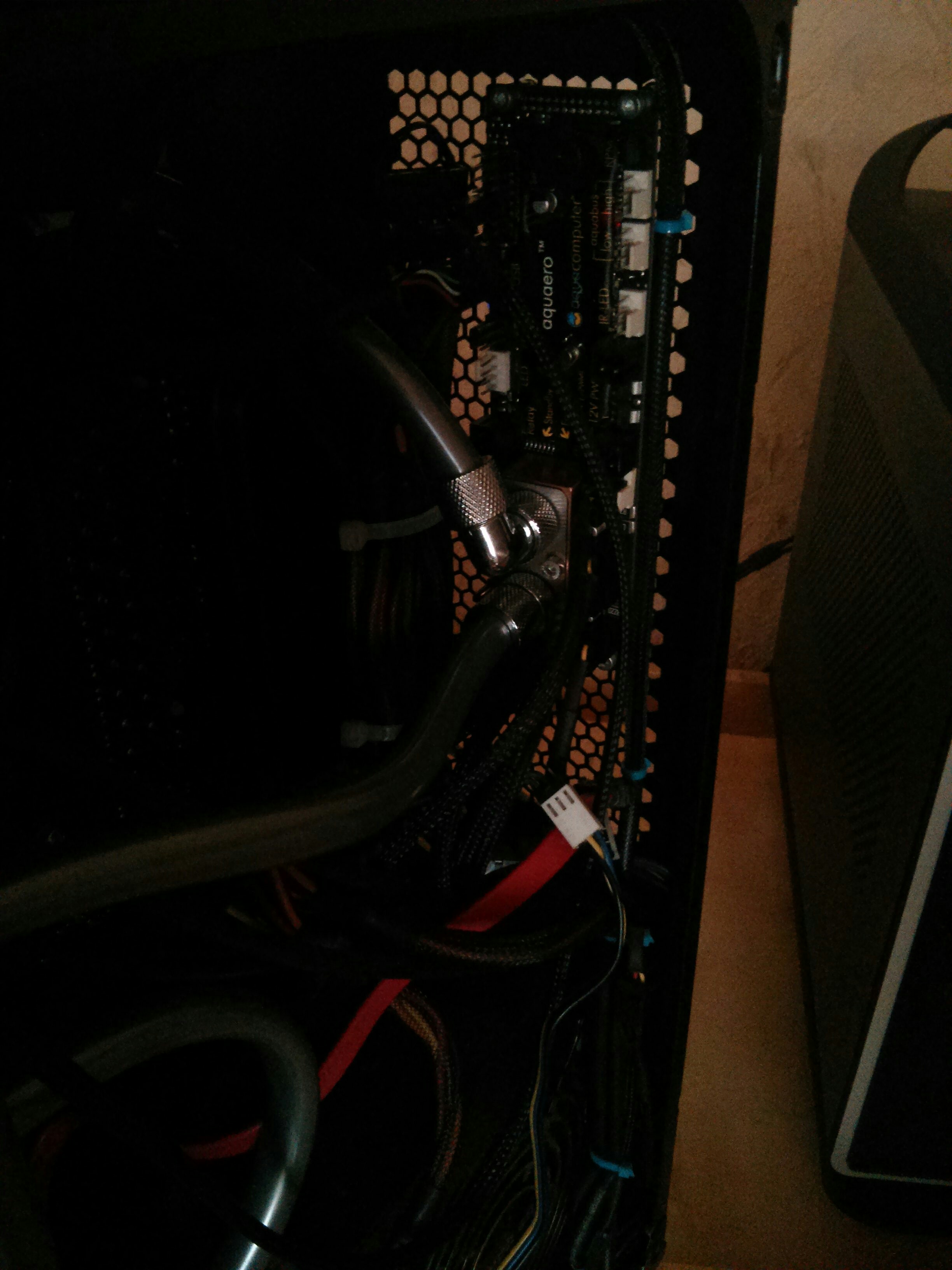

Könntest du eventuell ein Foto machen wo mann erkennen kann wie du das meinst mit der Pumpe damit ich mir das Besser Vorstellen kann wo genau die Befestig wird ?
Wenn du mit Bildern aus dem Frühjahr leben kannst ;)
Mainboardseite
Netzteilseite
Ich meinte dort, wo bei mir der Aquaero hängt. An den Lüftungsgittern direkt oberhalb des Netzteils.
