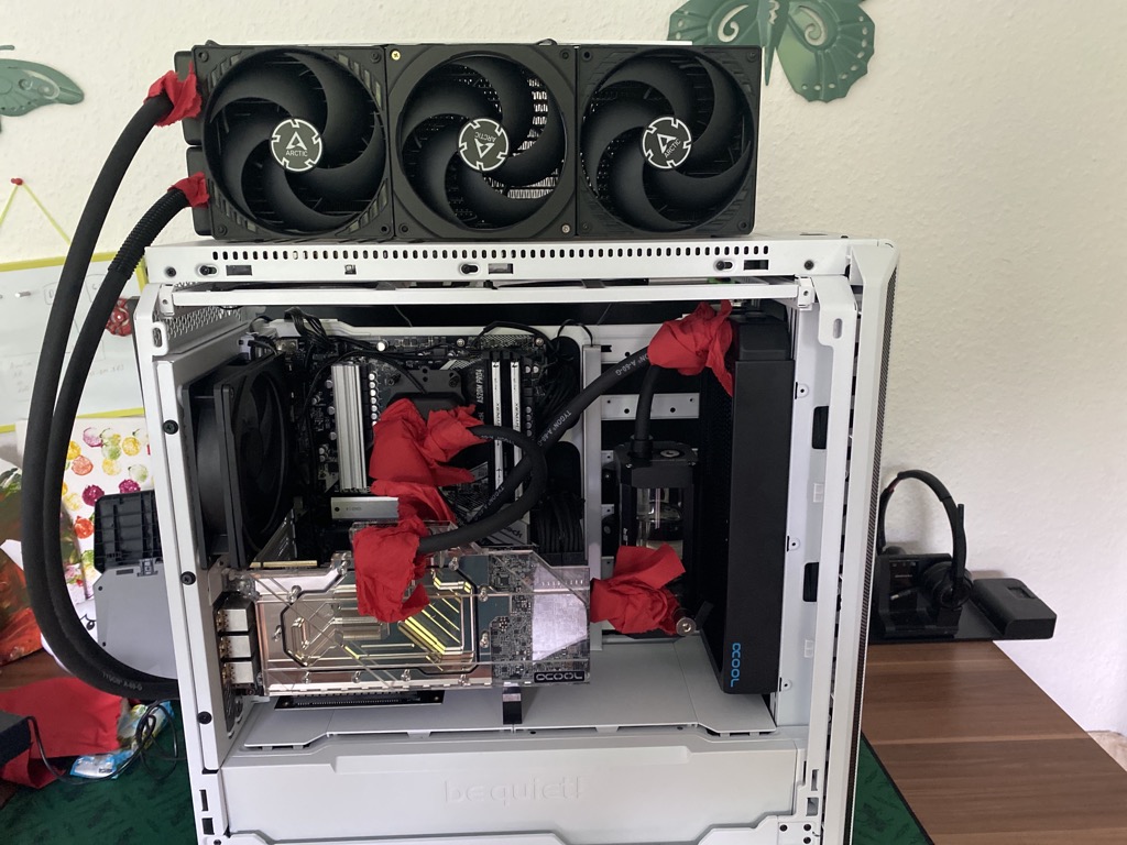

Bezüglich der Radiatoren habe ich mich davon überzeugen lassen, ich hätte jetzt einen 420er X-Flow und einen normalen 360er ausgewählt.
https://geizhals.at/alphacool-nexxxos-st30-full-copper-x-flow-420mm-14243-a1497266.html
https://geizhals.at/alphacool-nexxxos-st30-360mm-35266-14158-a684687.html
Frage: weiß jemand ob sich das mit 25mm-starke Lüfter überhaupt ausgeht?
Und eigentlich hätte ich den X-Flow gewählt damit ich mir die eher unpassende quer-Leitung von über der CPU bis ganz nach vorne spare und wollte vom Auslass des oberen Radiators direkt in den vorderen Radiator fahren. Aber spätestens wenn da Lüfter am 420er sind, wirds wohl recht gemütlich in der rechten oberen Ecke.

wiflow schrieb:Frage: weiß jemand ob sich das mit 25mm-starke Lüfter überhaupt ausgeht?
Da Hilft nur eins, Zollstock nehmen und messen. Zu den Alphacool Radiator gibt es immer eine technische Zeichnung.
Das was du vor hast hatte ich auch gemacht, in einem Silentbase bequite. Ich würde für den vorderen Radiator einen 45mm empfehlen, die haben den Vorteil das man auch Fittinge von Vorne/Oben je nachdem... benutzen kann. Dann kommst du mit zwei geraden Fittings aus, einfach gerade Runter und gut ist.
Aber ansonsten schaut deine Liste bei Geizhals völlig i.o aus.

Ich habs nachgemessen. Ein 420er und ein 360er gehen sich leider nicht aus. Zwei 360er gingen sich zwar aus, ich denke aber ich werde einen 420er und einen 280er nehmen, den 280er aber dann wie von @omaschabubu vorgeschlagen in 45mm, dann tu ich mir mit der Verschlauchung leichter. Außerdem ist zumindest die rein rechnerische Radiatorfläche bei 420+280 größer als bei 2x360.
Dann muss ich mir nur noch über die Anschlüsse und Winkel Gedanken machen... die wiegen ganz schön was. Hoffentlich sind sie aus Gold...
Danke nochmal für euren Input!
Sicher, dass das dann mit deinem Motherboard passt? Beim Define R6 ist leider wenig Platz zwischen Deckel und Motherboard, auch ein dünner Radiator ragt mit normalen Lüftern zwangsläufig über das Motherboard. Mit einem 140mm breiten Radiator bleibt fast gar kein Platz mehr für RAM und Kühlkörper auf dem Board.
