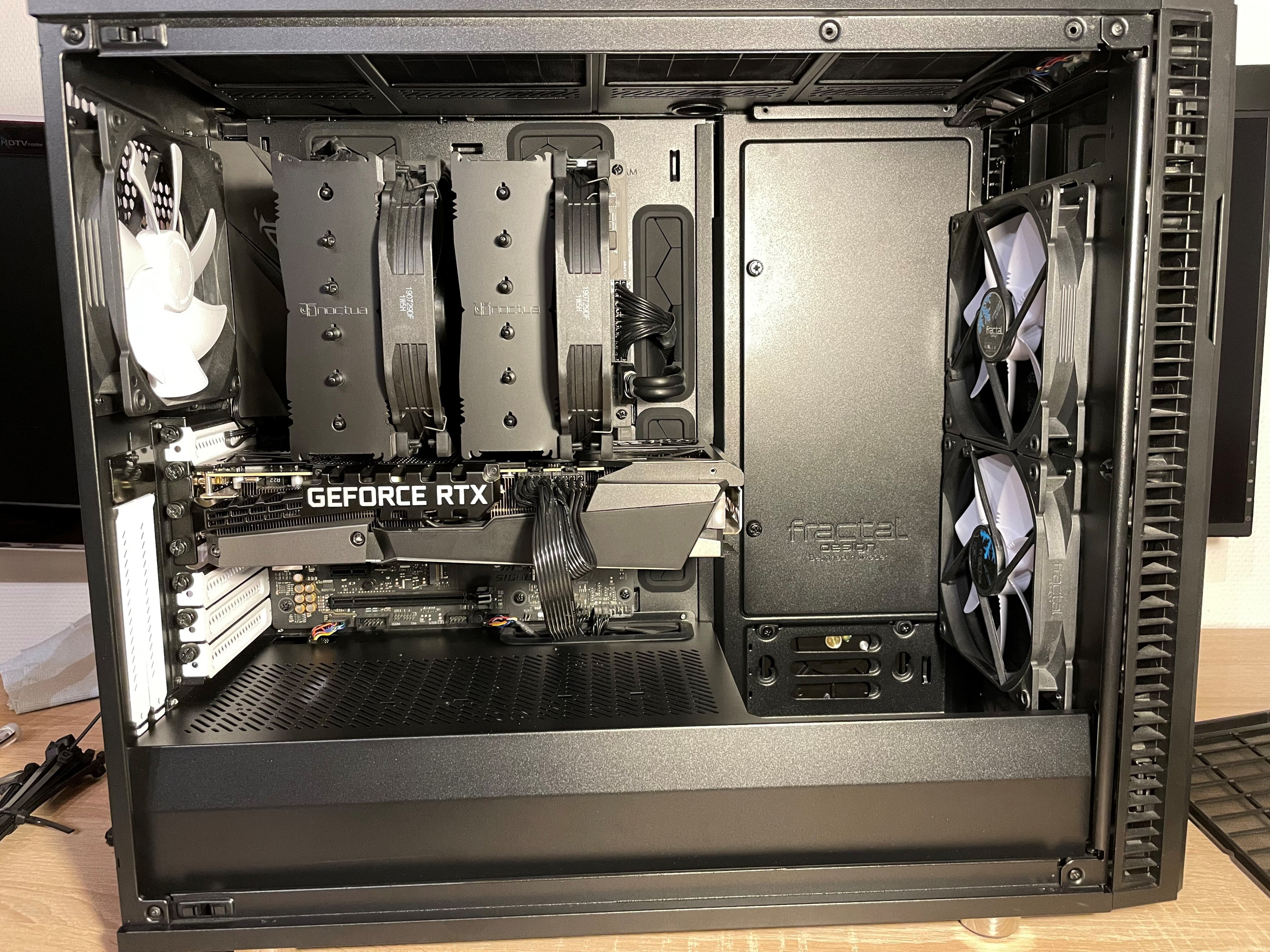

ich plane eine Wasserkühlung für meinen PC, gekühlt werden soll CPU und eventuell GPU:
Ryzen 7 5800X
(Inno3D RTX 3080 iChill X3)
Gehäuse: Fractal Design Define R6
Diese Artikel sind momentan in der Auswahl: https://geizhals.at/?cat=WL-2094102
Lüfter werden die Noctua A12x25, sobald sie in schwarz verfügbar sind (geplant für Q3/21), bis dahin lass ich mir noch was einfallen.
Das Gehäuse hat kein Fenster und steht unterm Tisch, Beleuchtung spielt daher keine Rolle. Mir geht es um die optimierte und unter Last leisere Kühlung als auch das Hobby "Computer". OC wird nicht bzw. nur in kleinem Umfang betrieben.

P.S.: dein Bild ist dein PC? Kann es sein dass ich den mal auf 9GAG gesehen habe?
Gamescom
