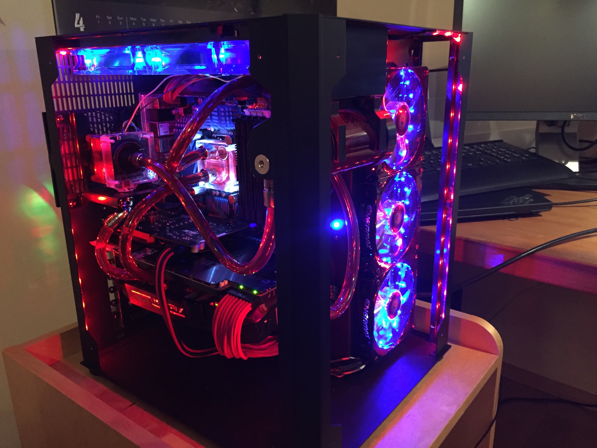

Zumindest mein Rechner ist beim Zocken viel leiser, aber ich habe es hauptsächlich wegen der Optik gemacht. Die CPU konnte ich nur unwesentlich höher übertakten als mit Luft.
