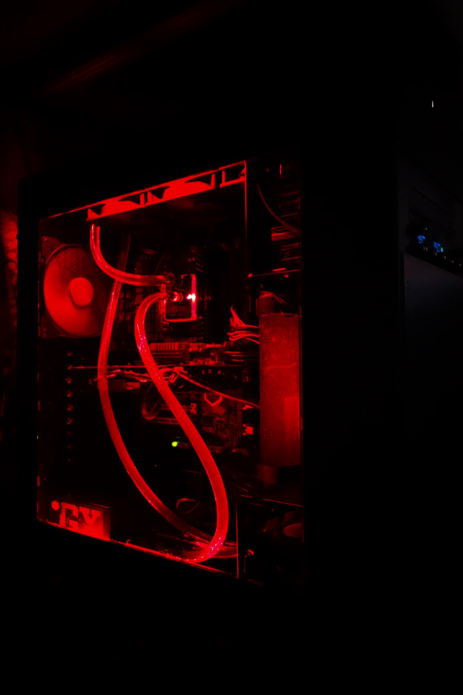

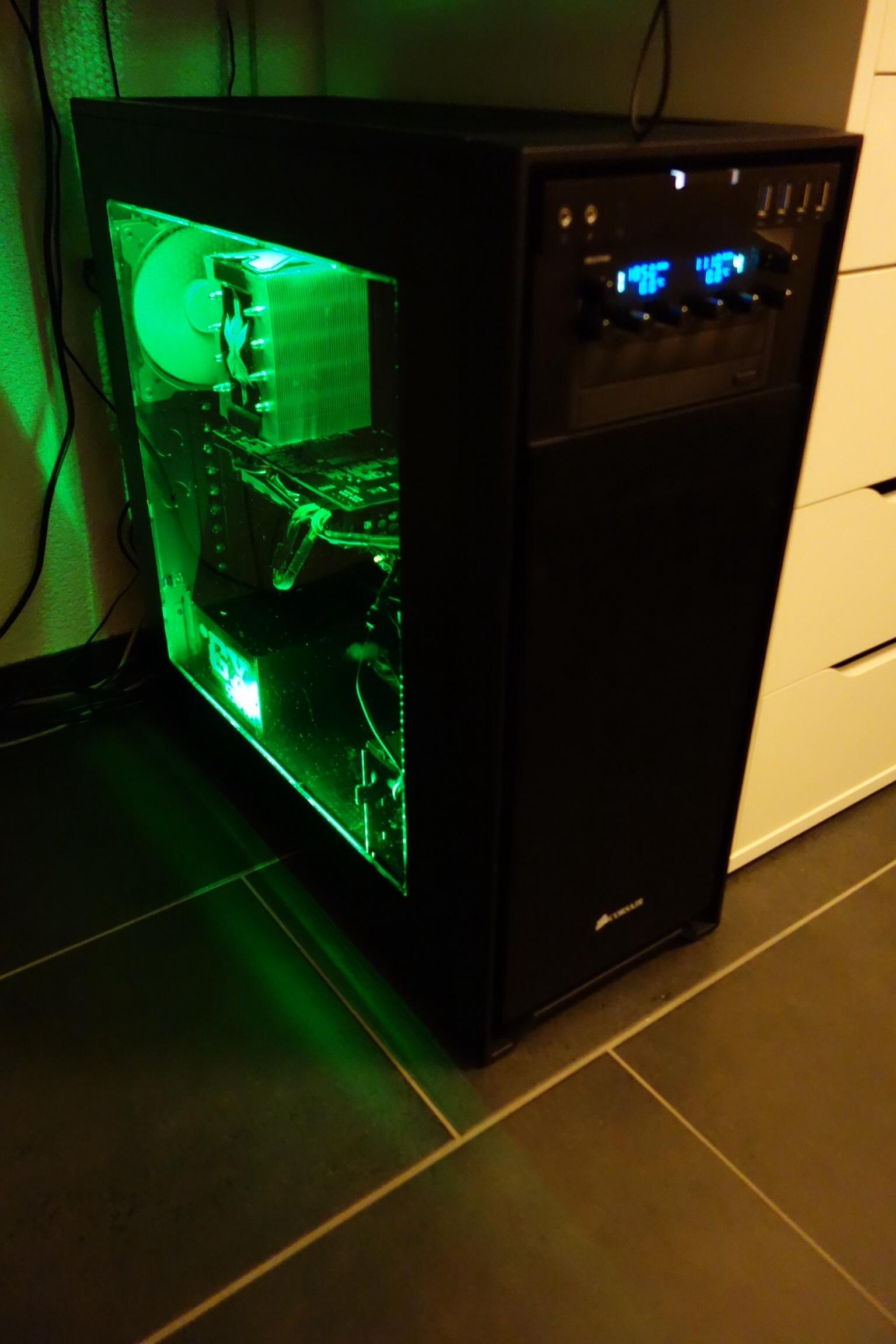

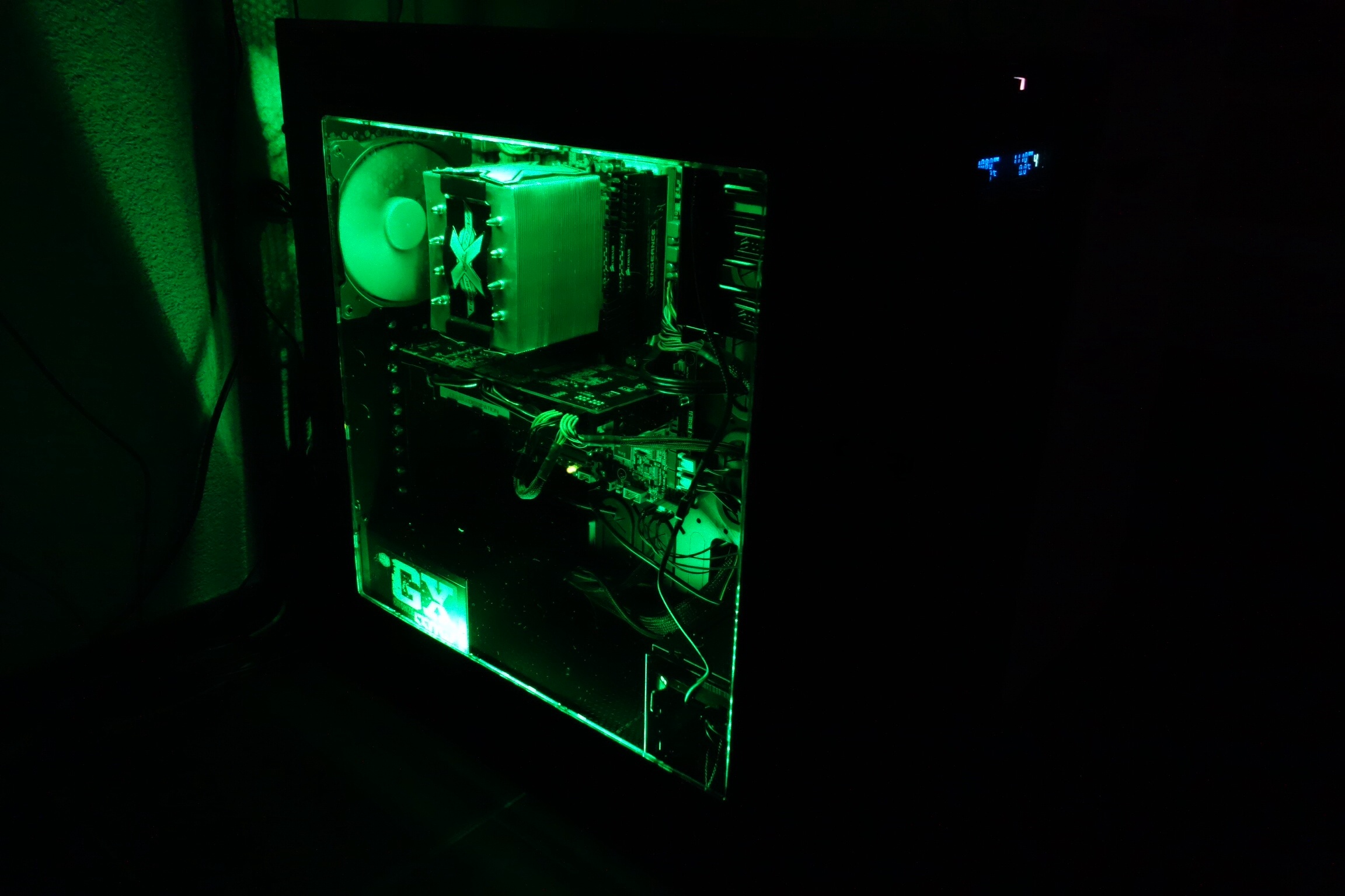

Gehäuse ist montiert, jetzt warte ich nur noch auf die E-Mail :o
So sieht es aus:
