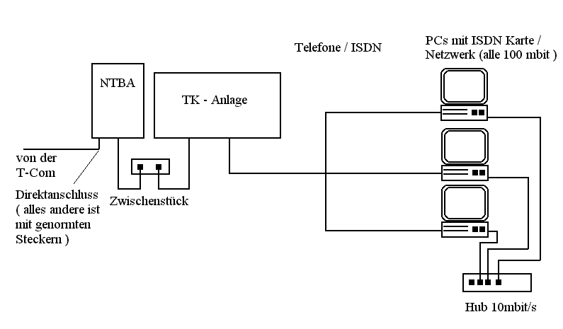

Ich hab ENDLICH die Möglichkeit, nen DSL - Anschluss zu bekommen *jubel* war nur nen halben (sprich ca. 320 kbit/s) aber immerhin sehr viel schneller als ISDN
Bisher is bei mir nur die NTBA der Telekom vorhanden und dahinter in die Telefon-Anlage. Allerdings is das Kabel der Telekom direkt an der NTBA angeschlossen. Allerdings habe ich gehört, das ein Splitter von der NTBA montiert werden muss ...
(ein Schema, wie es zur Zeit is, hab ich mal unten angehangen )
so wenn ich den DSL - Anschluss habe, soll das über der Netzwerk verteilt werden
so nun meine Fragen ...
was wäre mich eine günstige Flat (ich wohn net in der Nähe einer Stadt !! Arcor geht bei mir net ^^° und der Basisanschluss muss bei der Telekom bleiben, da die nix anderes durchlassen sprich nur ein DSL-Anschluss und eventuell die benötigte Hardware ) ... keine Anschlusskosten und keine Hardwarekosten wären schön
muss ich die NTBA umbauen wegen den Splitter
wie krieg ich den Splitter und brauch dich dann noch ein DSL - Modem damit alles ins Netzwerk eingespeißt werden kann? Oder gibt es Kombigeräte, die die beiden kombinieren?

Bestelle dir einen DSL-Anschluß und Tarif z. B. bei 1und1.
Die benötigte Hardware (Splitter & DSL-Router-Modem Kombigerät) bekommst du kostenlos bzw. vergünstigt dazu.
Die NTBA muß nicht umgebaut werden.
Nur das T-Com Kabel muß nun zuerst in den Splitter gesteckt werden.

Ja, das ist richtig. Ansonsten ändert sich nichts. NTBA abklemmen und das Kabel in den Splitter stecken. Anschließend wird der NTBA an den Splitter angeschlossen.
Der Splitter trennt quasi das ISDN vom DSL.
dazu benötighst du zwingend einen Router oder einen ständig aktiven PC mit einer Routing-Software.
da musste nix umbauen, das Ding bleibt wo es ist, Splitter kommt daneben, nur die Kabel werden umgesteckt.
Splitter und DSL-Modem werden dir kostenlos von deinem Provider zugeschickt, du brauchst selbstverständlich beides.
Kombigeräte aus Splitter und Modem gibt es nicht. Jedoch gibt es Kombigeräte aus Splitter und NTBA, sowie Router mit intergiertem DSL-Modem.

du hast mich net richtig verstanden, des Kabel der Telecom ist fest in der NTBA (also net mit stecker sondern ein des kabel von draußen geht direkt in der NTBA ... )
und wird der Router auch mitgeliefert ? und kann man vom DSL - Modem net direkt ans Netzwerk gehen?
Na und, ist auch kein Problem!
Herje, es sind ganze 2 Adern, deren Polarität zudem völlig schnurz ist. Also wenn du nicht gerade 2 linke Hände mit je 5 Daumen hast, wirste das schon hinbekommen. Der Anschluss am NTBA und am Splitter sind identisch. Beide können wahlweise per Stecker oder direkt an die Doppelader angeschlossen werden.
Und, BITTE, es heisst DER NTBA - Network Terminator Basic Access oder zu deutsch Netzabschluss.
Manchmal...
Soweit ich weis, drückt die Telekom in letzter Zeit ihren Kunden so einen seltsamen Teledat-123schießmichtod aufs Auge. Das wäre dann ein Single-Port Router mit WLAN und integriertem DSL-Modem. Der käme dann direkt an einen freien Port von deinem Switch/Hub/sonstewas.
Dir als offensichtlichen Laien sage ich besser "Nein".
Es geht zwar, birgt aber Sicherheitsrisiken und bedarf einiger Handgriffe, die jedem Netzwerkadmin schlaflose Nächte bereiten würden.
Zudem bietet dir ein Router durch seine grundlegende Funktion schon einen gewissen Schutz gegen Angreifer von aussen.

o.0 hab gerade mit TCom geredet ... die ändern des kostenlos so, des man den Splitter ohne Probs einsetzen kann (sprich sie setzen ne Dose + neue NTBA ) ... is auch wegen Blitzschutz besser ^^ aber thx für deine Tips
