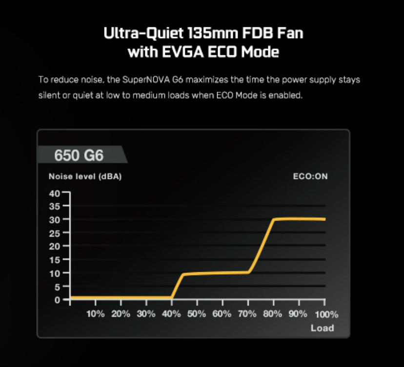

Hey, danke erstmal! Hat soweit alles geklappt.
Ich habe nur ein Problem mit dem Netzteil, wenn es nicht auf EcoMode gestellt ist, dann macht es ein seltsames Geräusch, so ein "buzzing noise", eine Art Ticken, das sofort auffällt. Habt ihr eine Idee was das sein könnte? Muss ich den EcoMode beim Spielen ausstellen? Ansonsten ist nix zuhören, schön leise das Teil.
- Nov. 2022
- 43
Ja, wenn ich Eco Mode ausmache kommt das Geräusch halt eben wieder. Wie gehe ich damit jetzt um, kann ich einfach Eco Mode immer anlassen oder reicht die passive Kühlung bei höherer Last nicht mehr? Weil das Geräusch schon ziemlich störend ist.
Oder kann man den Lüfter des NT irgendwie regeln?
- Nov. 2022
- 43
Also alles cool wenn ich Eco Mode angestellt lasse. Das NT regelt das schon.

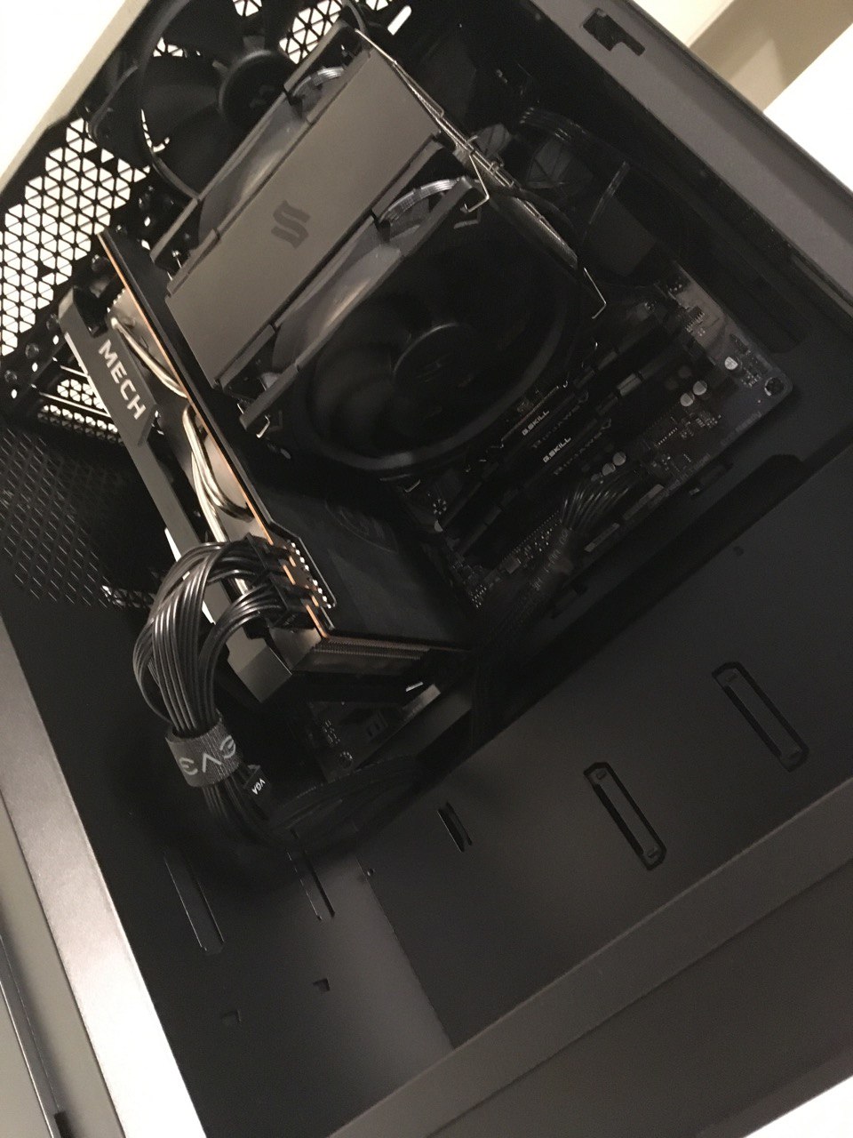

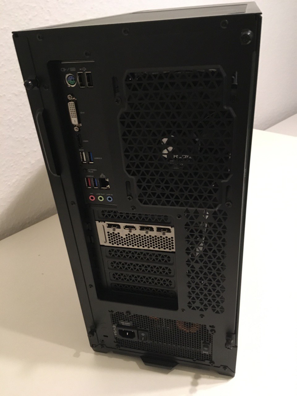

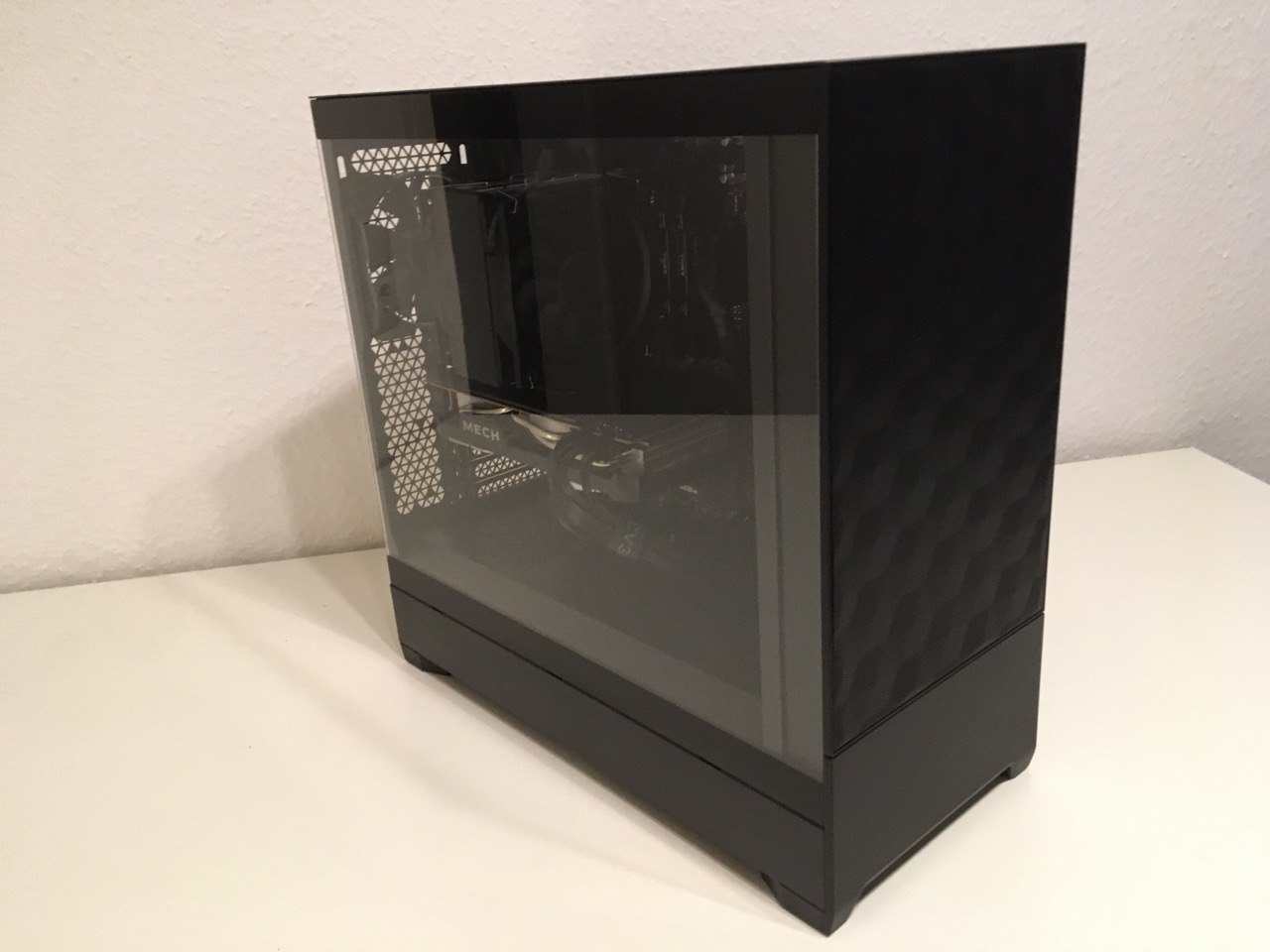

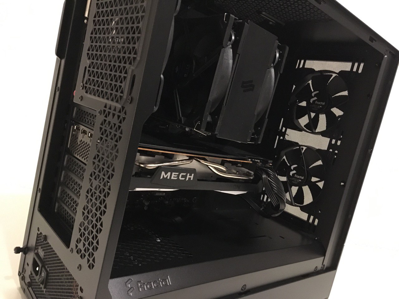

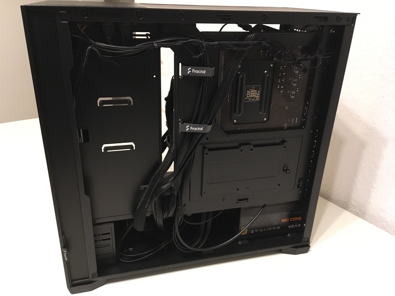

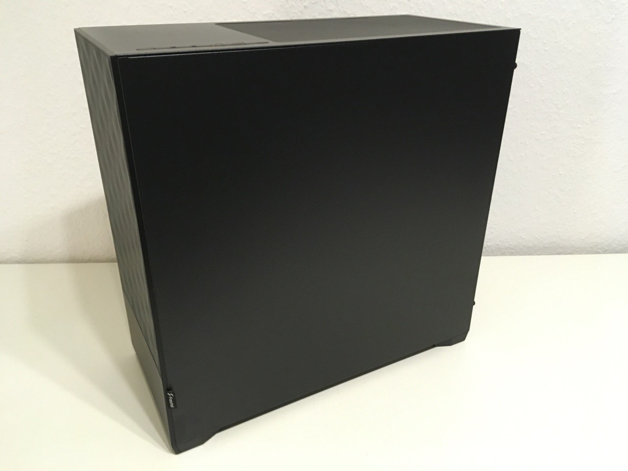

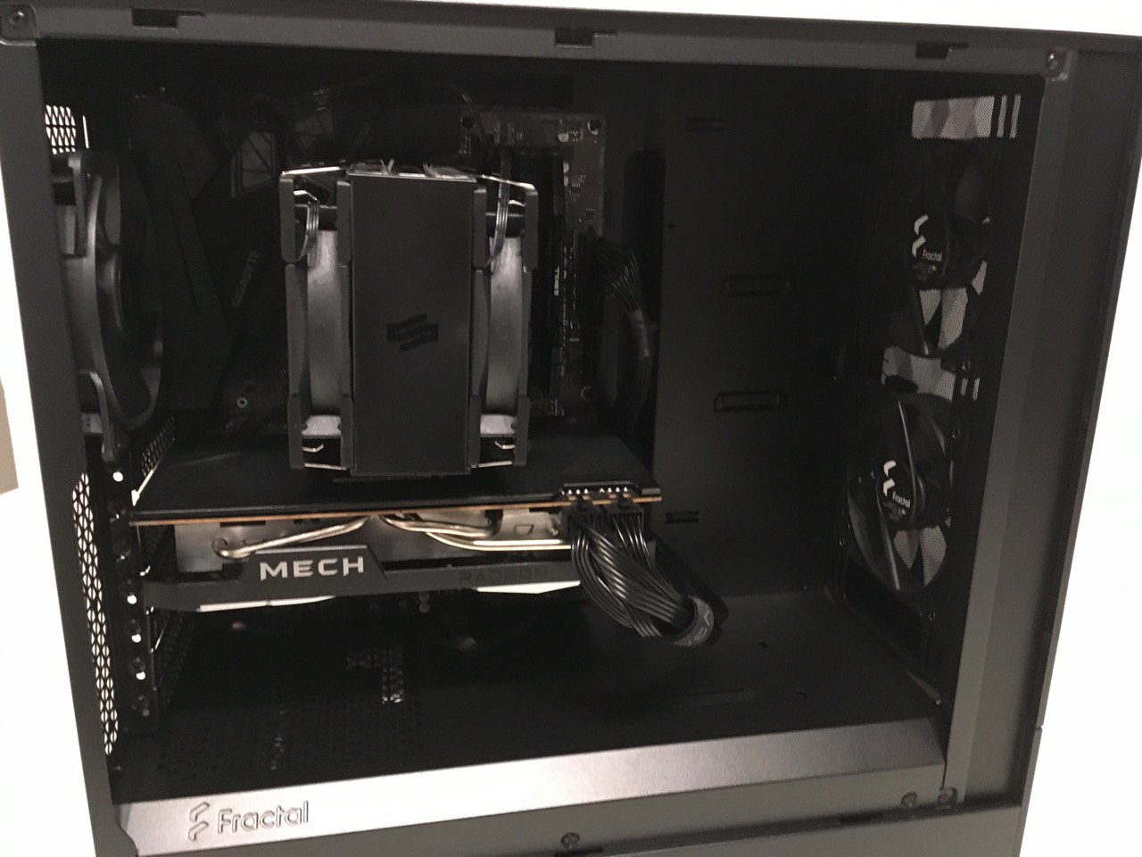

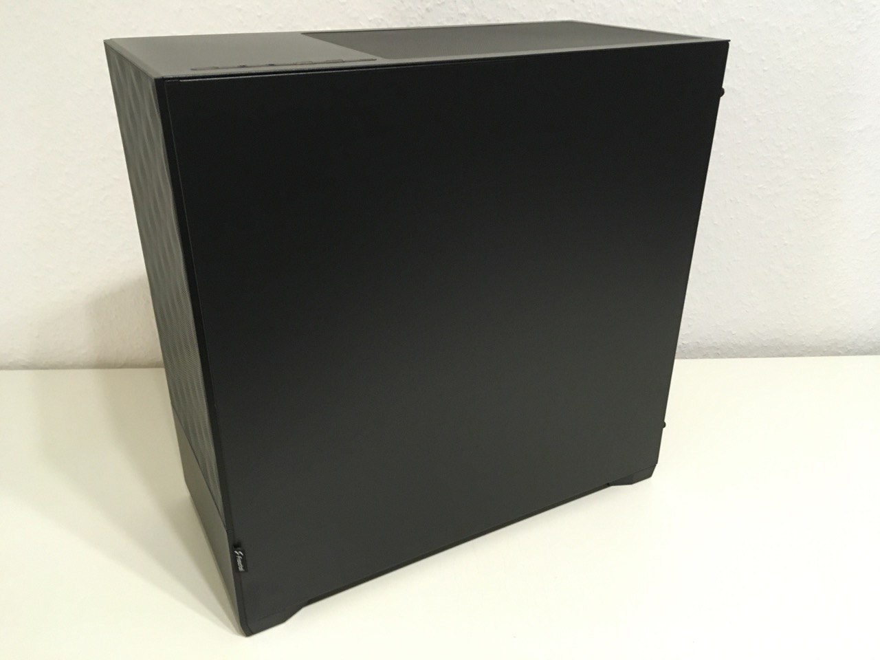

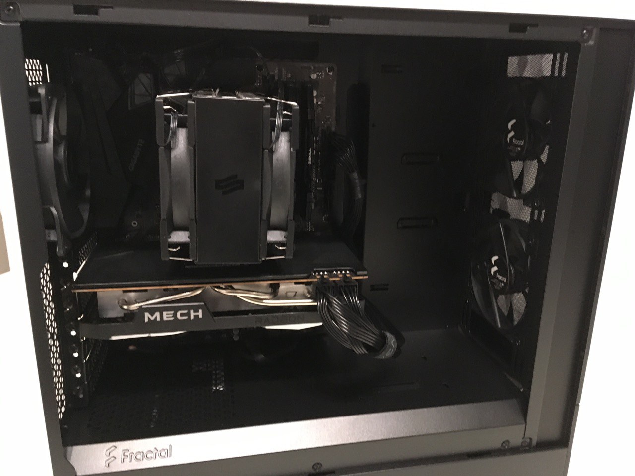

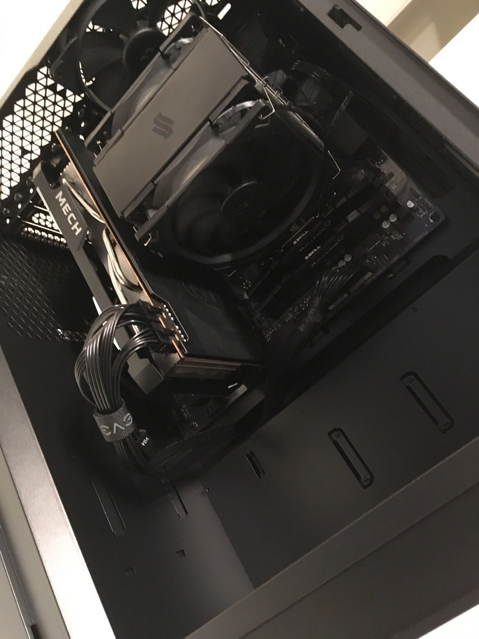

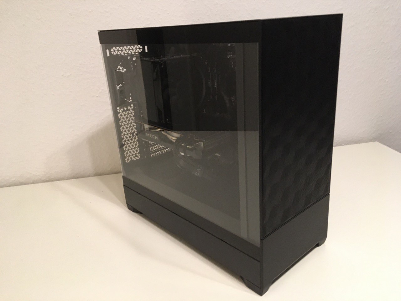

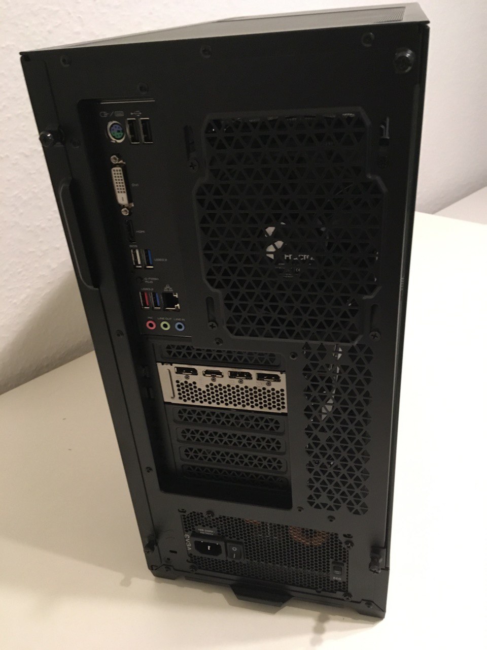

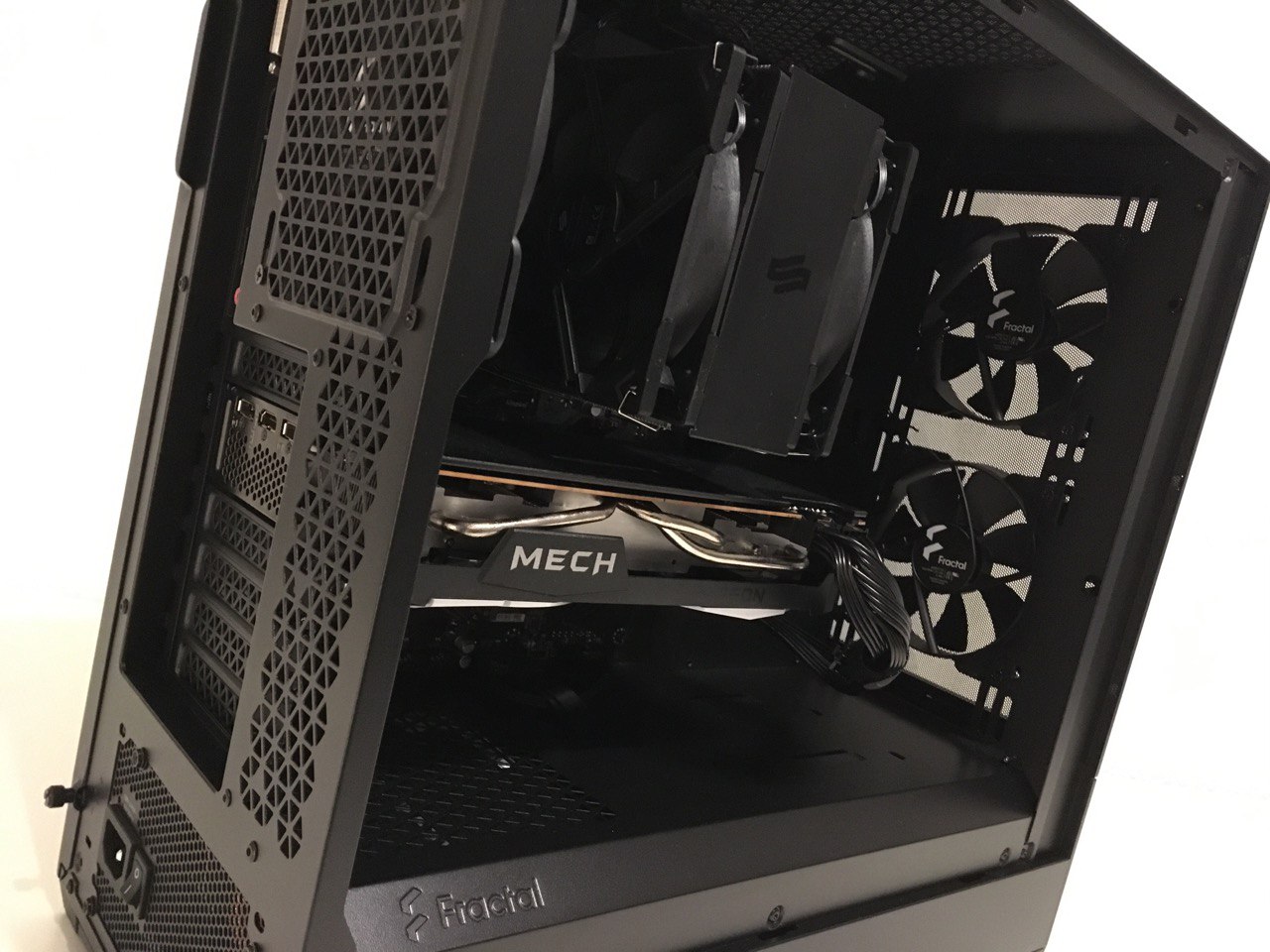

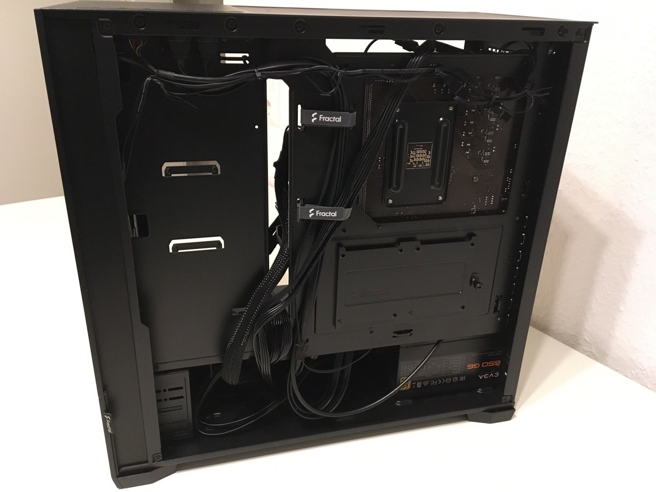

Hey!
Hier mal ein kleiner Erfahrungsbericht!
Im Grunde habe ich mich an das YT Video von Allround-PC gehalten. Vielen Dank @kusa
Das einzige was jetzt nicht vor kam, war den CPU Kühler zusammenbauen, da hat aber die beiliegende Anleitung geholfen. Und wegen der Verunsicherung bei den Kabeln vom NT konnte ich ja euch fragen. @Giggity und @Nickel Vielen lieben Dank!
Ich bin sehr zufrieden. Der PC läuft, sieht gut aus, hochwertig und modern. Der schwarze Kasten wird mir hoffentlich einige Jahre einen treuen Dienst erweisen!
An dieser Stelle auch nochmal ein fettes Dankeschön an diese wunderbare Community sowie ganz besonders an meinen Bruder, der mir geholfen hat. Wir hatten einen tollen Tag.
Das Setup
Gehäuse: Fractal Design Pop Air Black TG Clear Tint, Glasfenster
Mainboard: GIGABYTE B550 Gaming X V2
CPU: AMD Ryzen 7 5700X, 8C/16T, 3.40-4.60GHz, boxed ohne Kühler
SSD: Kingston KC3000 PCIe 4.0 NVMe SSD 1TB, M.2
RAM: G.Skill RipJaws V schwarz DIMM Kit 32GB, DDR4-3200, CL16-18-18-38
Netzteil: EVGA SuperNOVA G6 650 650W ATX
CPU-Kühler: ENDORFY SilentiumPC Fera 5 Dual Fan
GPU: MSI Radeon RX 6700 XT Mech 2X 12G, 12GB GDDR6, HDMI, 3x DP
Anbei ein paar Bilder.
