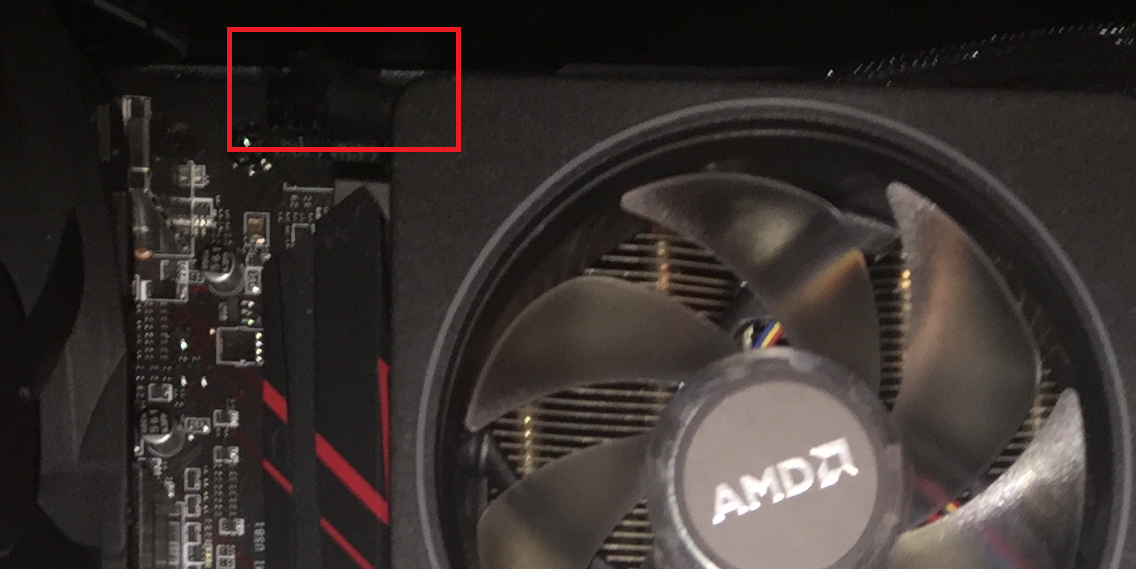

Ich sehe auf deinem ersten Bild schon einen Fehler:
Der Abstandshalter vom Mainboard zwischen Grafikkarte und Ram, direkt links unter dem Ram fehlt.
Du musst noch mal alles auseinander bauen und achte dies mal darauf, dass du nur Abstandshalter einbaust, wo auch wirklich löcher dafür sind. Wenn du sie an anderen Stellen lässt, erzeugt dies möglicherweise Kurzschlüsse.

Auch der Abstandshalter ganz unten am Mainboard in der Mitte fehlt.

@Burfi
Etwas verschommen, aber es scheint da nur die Schraube zu fehlen. Ansonsten, Zustimmung. Das muss der TE prüfen.
@djhopa
Wenn ich mich nicht ganz täusche, fehlt ebenfalls der Abstandshalter unten. Rechts neben dem letzten PCIe Steckplatz. Hast du den vergessen? Oder falsch gesetzt?

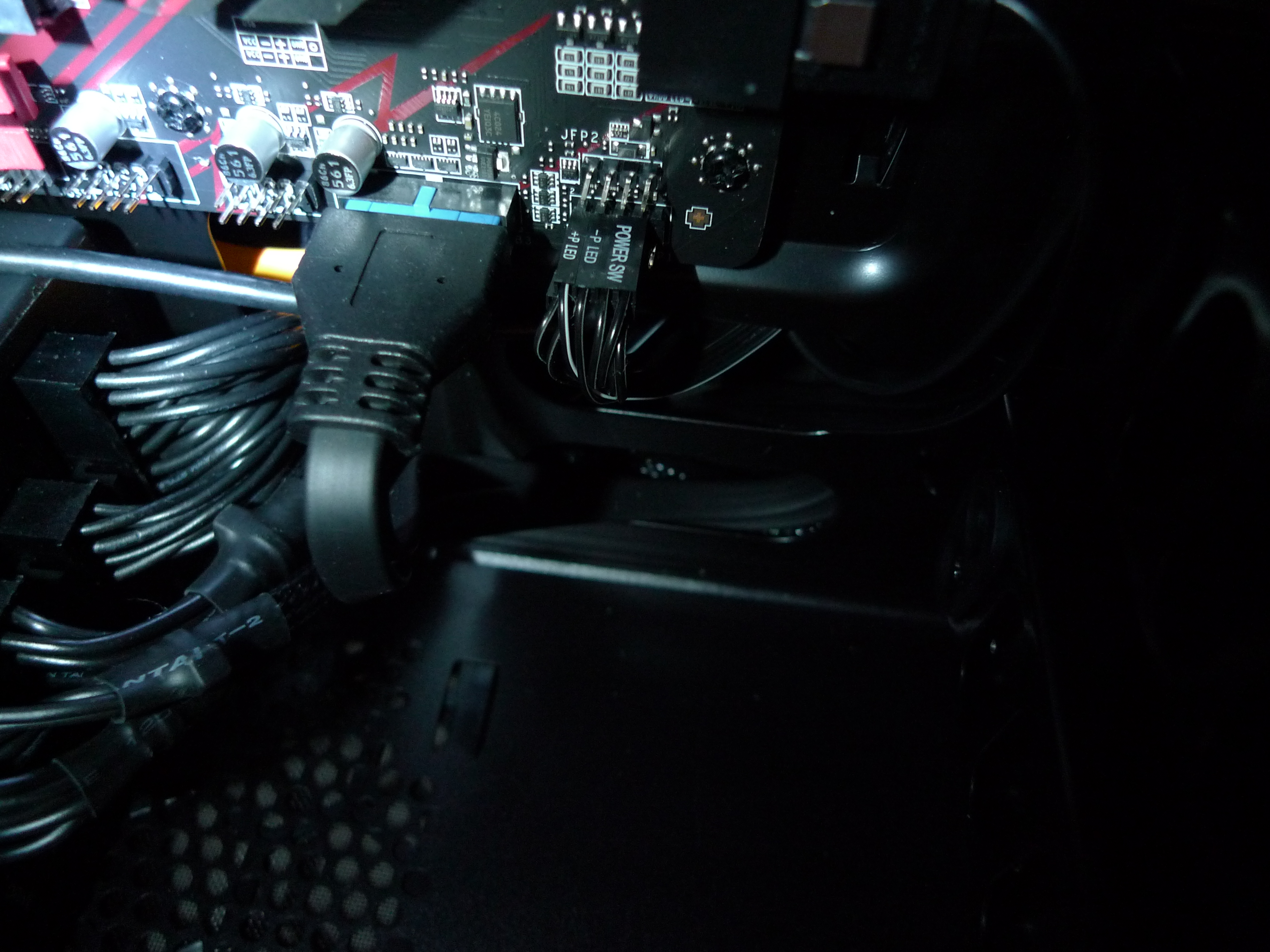

Also, wenn ich mir das Gehäuse ansehe, braucht es keine Abstandhalter. Die Bohrungen sind schon erhöht. Sonst würde die Graka ja auch nicht richtig passen. Vielleicht hast du aber ein Kabel eine Schraube zwischen Gehäuse und Mainboard? Das wäre natürlich fatal.
Leute...ihr müsst euch darüber im klarem sein, dass sich absolut nichts tut, wenn der PC eingeschaltet wird. Das kann dann entweder an einem kaputten Netzteil oder an einem falsch eingestecktem On-Knopf Kabel liegen. Desswegen würde ich @djhopa dringend raten, im Mainboard-Handbuch nachzuschauen, auf welchen Steckplatz das o.g Kabel kommt. Falls nicht, dann würde ich mal das Netzteil alleine am Strom anschließen und schauen ob sich was tut
1.Den 20+4 Pin Mainboardstecker mal richtig reindrücken,sieht auf den Bild so aus als wenn der nur so lapidar drinsteckt.
2.Ganz sicher das der ON/Off Schalter vom Gehäuse richtig mit dem Mainboard verbunden ist?

Sieh dir mal mein Bild an, habe das gleiche Mainboard. Der Stecker für den Einschalter muss nach oben auf die zwei rechten der vier Pins. Unmittelbar rechts daneben fehlt ein PIN.
