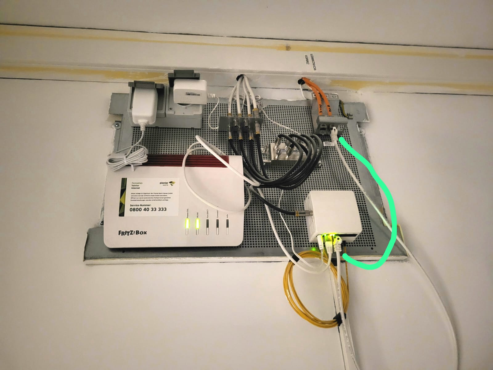

Liebe Community,
ich benötige bitte eure Unterstützung, da ich absoluter Laie darin bin.
In meinem Neubau Haus habe ich im Wohnzimmer und Schlafzimmer einen LAN Anschluss.
Heute wollte ich den Laptop am LAN Anschluss im Wohnzimmer verbinden und habe mir hierfür zwei ältere LAN Kabel organisiert.
Das eine Kabel habe ich wie auf dem Foto zu sehen ist im Technikraum mit der Beschriftung "Wohnzimmer" mit der weißen Box (Modem?) verbunden.
Mit dem zweiten Kabel wollte ich im Wohnzimmer meinen Laptop verbinden, doch mein Laptop erkennt zwar einen LAN Anschluss, zeigt mit allerdings immer den Fehler "Ethernet verfügt über keine gültige IP Konfiguration" an.
Woran liegt es? Was mache ich falsch?
Vielen Dank!
Nein, das ist falsch. Das Kabel muss in die gelben Ports der Fritzbox. Nicht in die weiße Box. Das ist der Konverter von Glasfaser auf TV Kabel.
Genau, das Kabel muss nicht ins Modem gesteckt werden, sondern in die FritzBox.
Modem <verbunden mit> FritzBox <verbunden mit> Patchdose fürs Wohnzimmer
