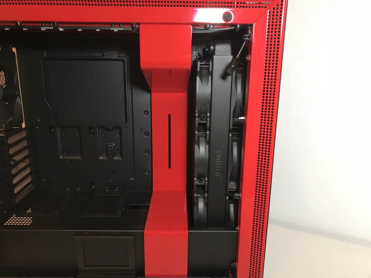

Also ich habe jetzt mal bisschen nach Gehäusen recherchiert und das NZXT H700i gefällt mir schon sehr gut. Den Aquaero kann ich da nicht mehr unterbringen, aber damit muss ich ggf. leben. Vielleicht verkaufe ich den einfach.
Was wären denn Alternativen zur Steuerung der Wakü? Sollte ich einen Aquaero 5 einsetzen oder geht das auch irgendwie sinnvoll über das Board? Gefällt mir eigentlich schon ganz gut wie unkompliziert aktuell alles ist, auch wenn ich mein System mal neu installieren muss.
Ansonsten reichen da 2x 280er aus? Lüfter würde ich ggf. ohnehin austauschen.

Aktuell sieht es so aus als würde ich das NZXT H700i nehmen. Das Display vom aquaero benutze ich ohnehin nicht, und dann bau ich das einfach ab.
Das Gehäuse bietet ja dann auch einen schönen Platz für den Ausgleichsbehälter + Pumpe, die ich dann wohl doch tauschen werde. Die Aquastream ist ja nicht wirklich chic. Vielleicht baue ich das dann in meinen Wohnzimmer-Gaming-HTPC, dann ist der auch leise und hat nicht mehr solche Temperaturprobleme.

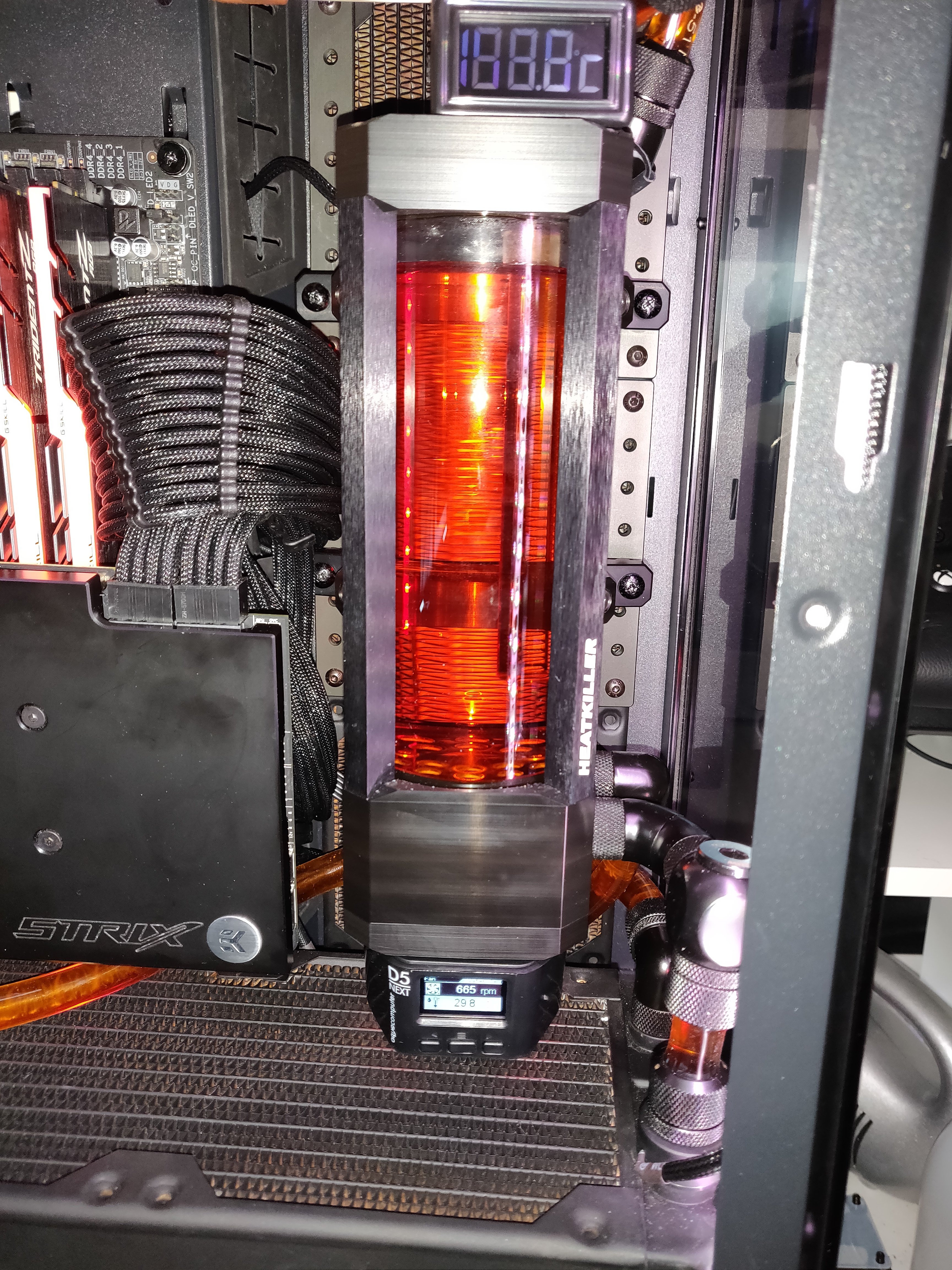

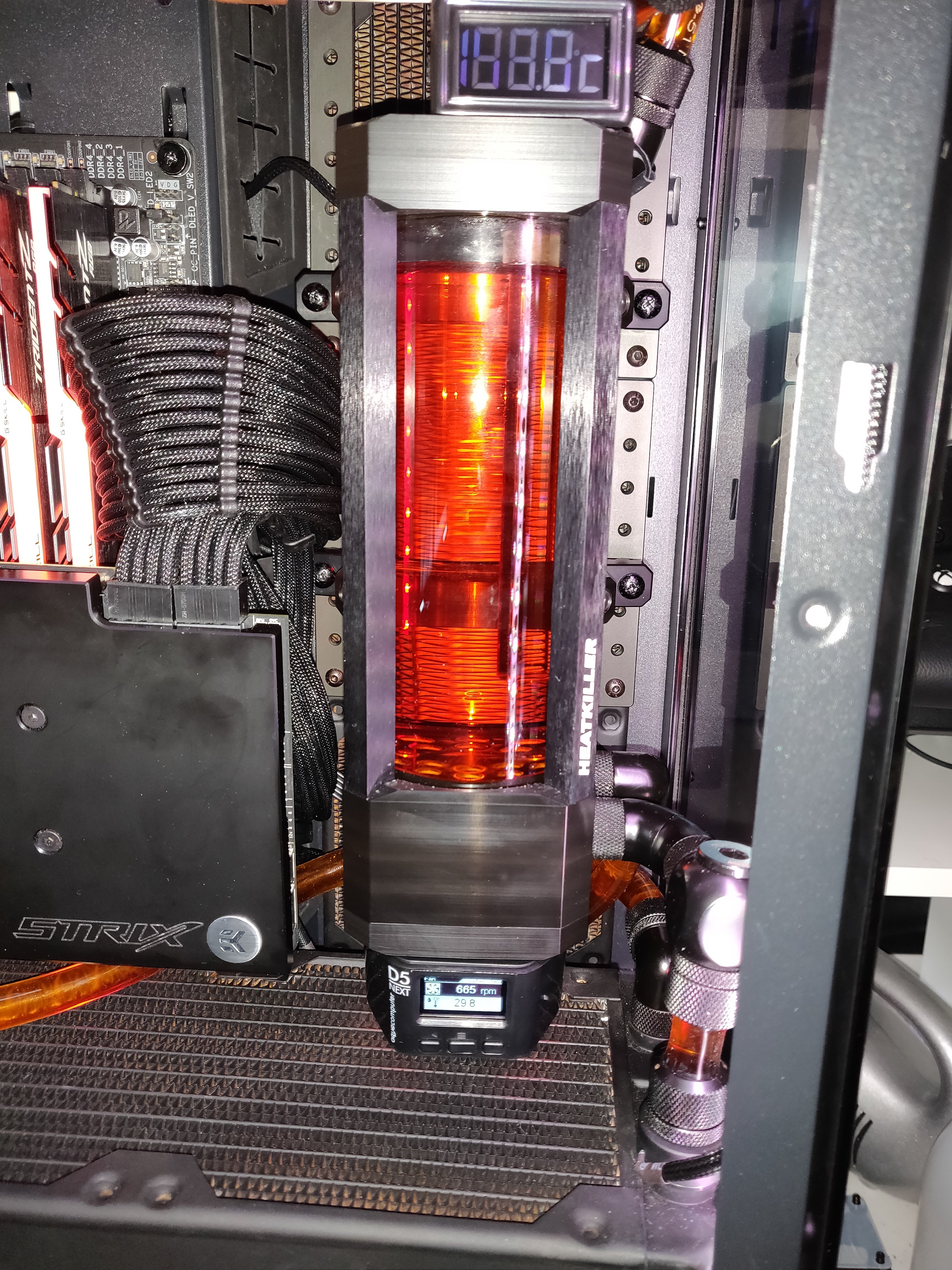

Gibt es Empfehlungen zur Kombination aus Pumpe und Behälter? Vielleicht springe ich auf den RGB Train auf und nehme die Aqua Computer D5 Next RGB. Mit dem OLED Display sieht das sicher cool aus im H700i. Welcher Ausgleichsbehäter wäre da passend? Der Helix würde natürlich cool aussehen, aber das wird wohl nicht passen. Der Eisbecher D5 sieht ganz ordentlich aus, aber da sind die Halterungen sehr breit. Im H700i ist das ja nur so eine Schiene in der Mitte. Man könnte die Pumpe natürlich auch unten reinbauen, dann verliert man aber die beiden HDD Schächte.
Kann nur ein +1 für den Heatkiller geben. Kannst du an jede 120/140mm Bohrung montieren, bezahlst aber für die entsprechenden Adapter nochmal ein paar €. Musst nur gucken dass du die richtige Größe bestellst, hab die 150er Variante und ich bin bei einer Gesamthöhe von ~27cm (mit der D5 Next)

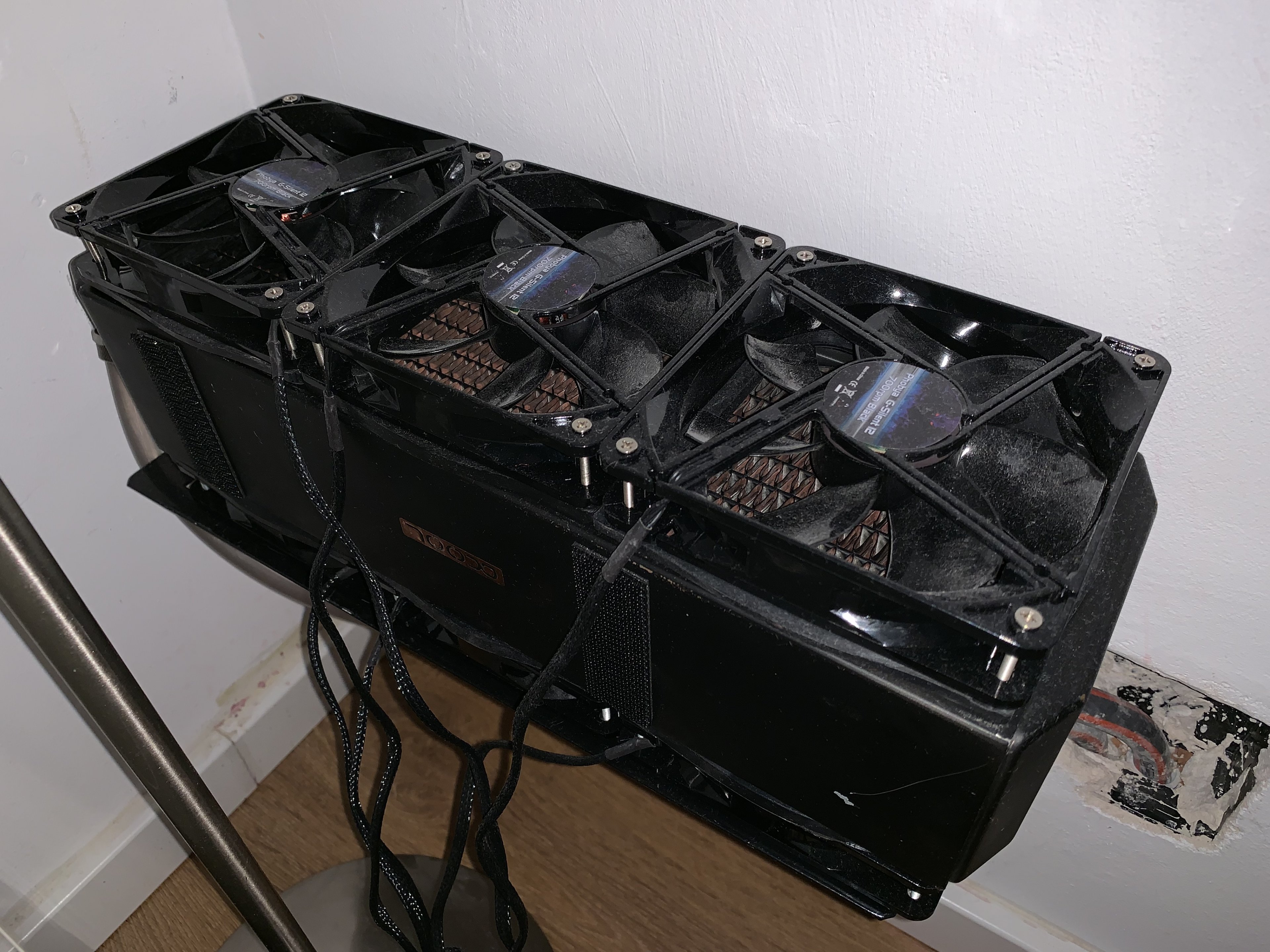

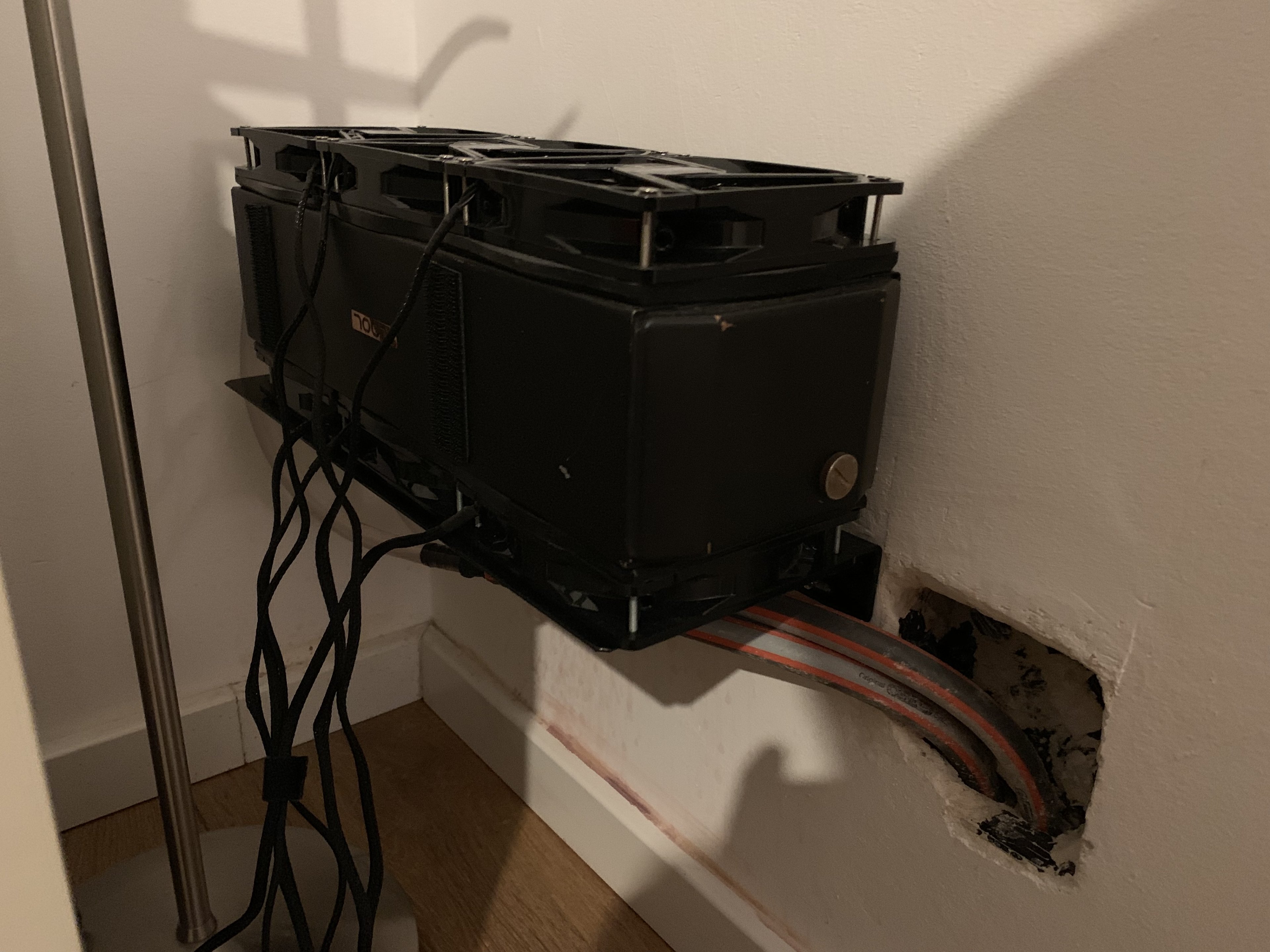

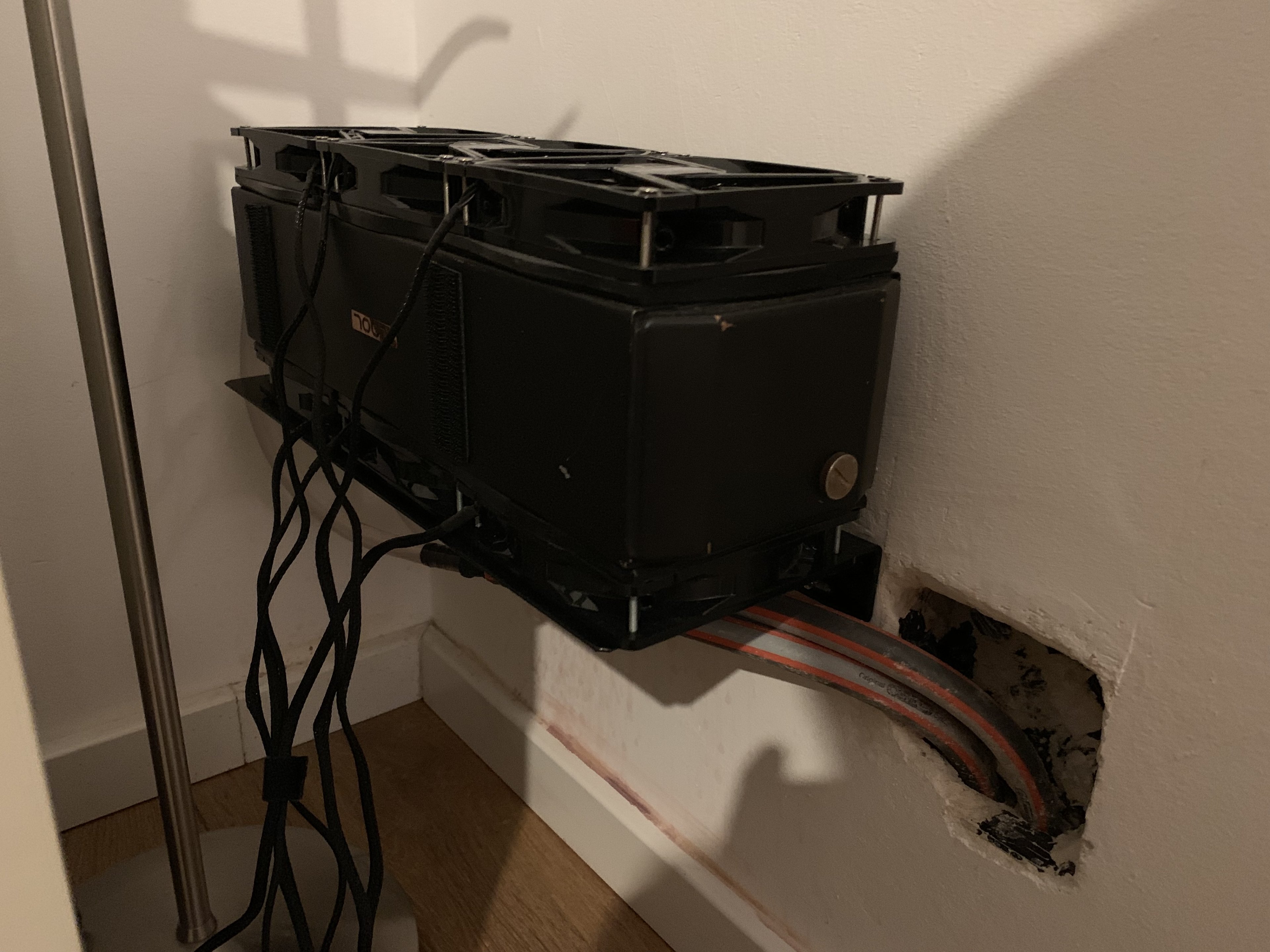

Nutze sowohl interne als auch externe Kühlung.
Das Gehäuse ist ein r6 und verbaut sind
-240vorne mit high rpm Lüfter
-120er unten mit high rpm Lüfter
-140er hinten raus, Push pull silent Lüfter.
Mit dem Setup, komplett ohne den externen Kreislauf, komme ich auf ca. 44-46grad an der GPU (1080ti@2ghz). Dabei höre ich die Lüfter nicht unter den Kopfhörern.
Mit dem externen Kreislauf komme ich im absoluten silent betrieb auf ca. 38 grad an der GPU.
Der Tower ist so schwer das du den sauber aus den Beinen heben musst.
Bau dir einen notfall 240er oder besser 280er Radiator ein.
Oder noch besser:
Hole dir einen 360er in Monster dicke mit ordentlichen Lüftern und nutze den extern.
Son 360 in Sandwich mit shrounds kühlt echt ordentlich was weg.
In Verbindung mit einem 120/140 der hinten raus bläst und einen 240/280er der vorne rein pustet, wäre gar der Mora überfällig 😁

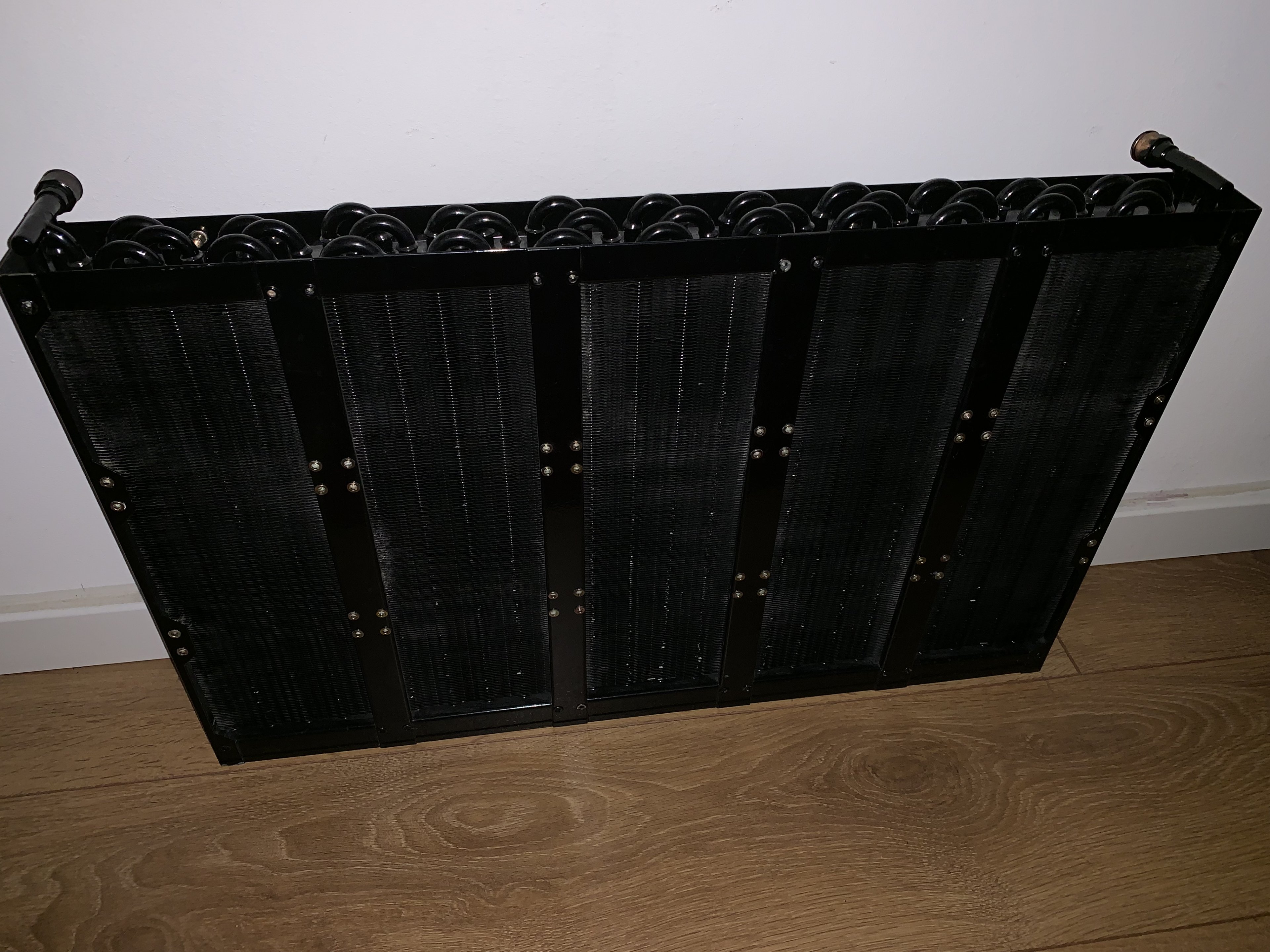

Hier mein alter Radiator.
Man beachte die schiere Anzahl an Kühlfläche.
Und dann meine Ablöse.
Ist im Winter aber nicht im Betrieb, denn da nutze ich den internen Kreislauf mit zur Büro Wärme (7m2)
