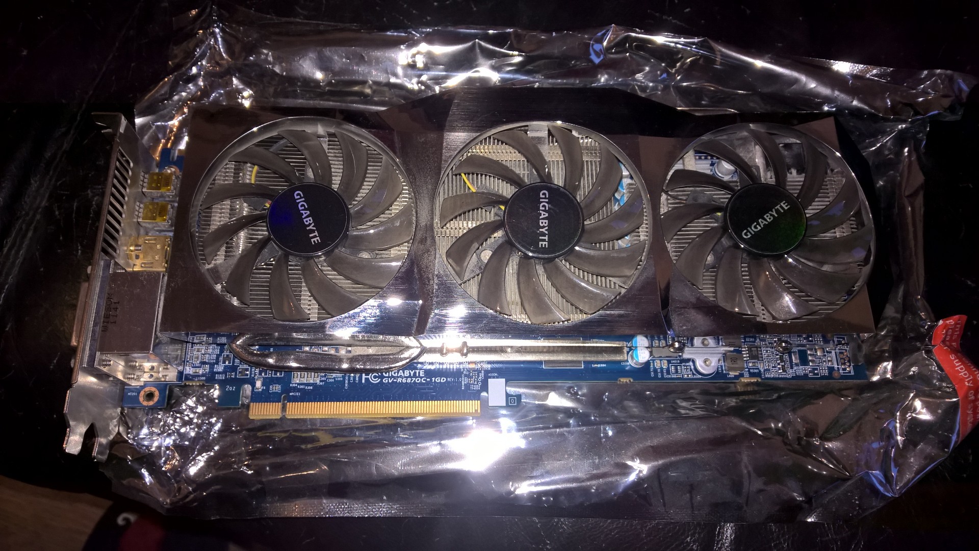

ja, irgendwo auf den Bauteilen steht drauf, was es genau ist. auf dem Mainboard meist mitten drauf und relativ groß, bei der Grafikkarte steht es auf der Leiterplatte (PCB), meistens als eine Art Zahlen und Buchstabenmix, wo man oft schon den Grafikchip raus ableiten kann. WP_20160122_17_05_43_Pro.jpg da steht es zB unter dem Kühler: Gigabyte GV-R6870C-1GD
