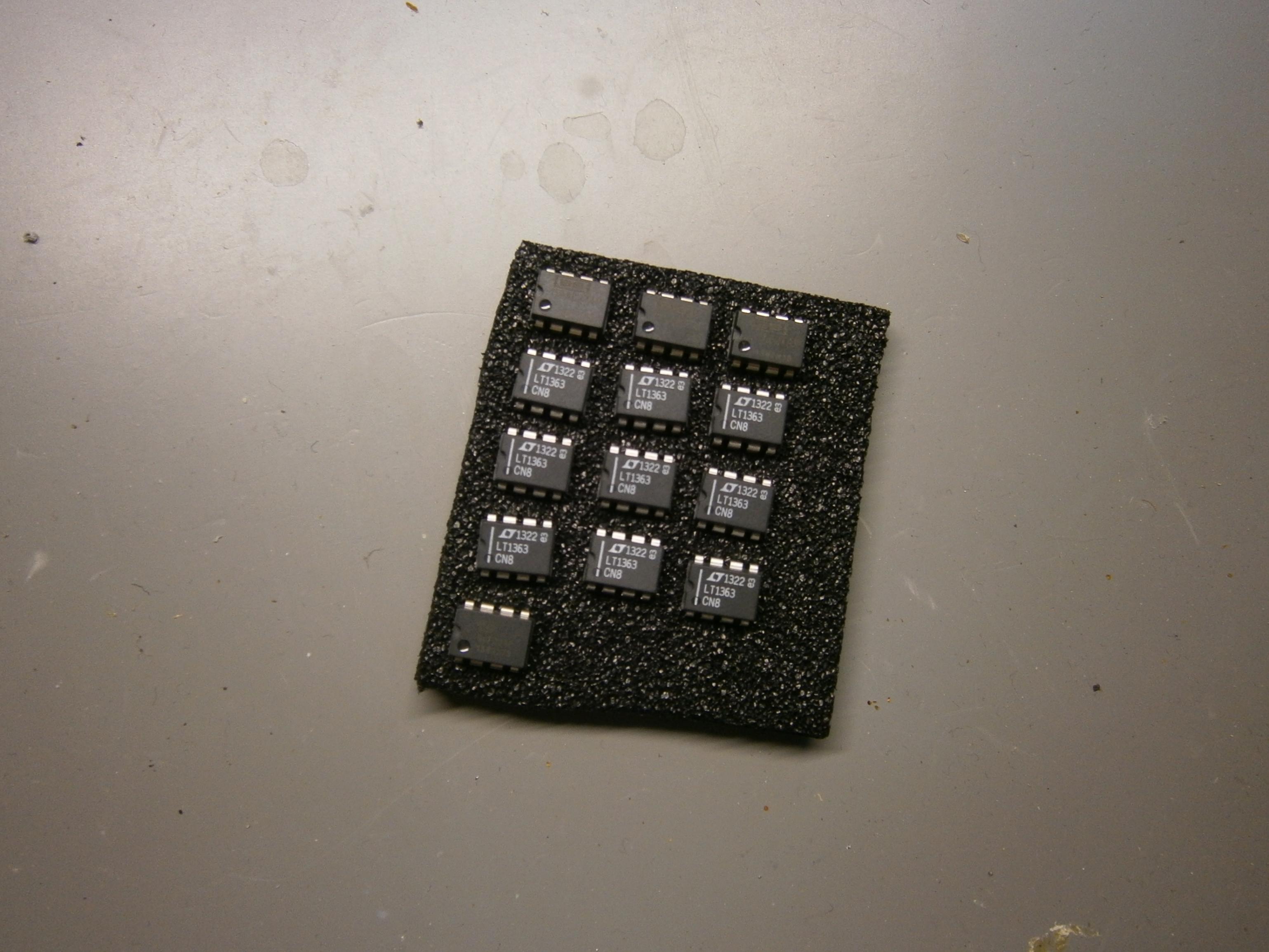

tnoay schrieb:
@ghecko
hast du auch messgeräte um zu checken ob die neuen OPs mit deinem DAC laufen? ich halte es ja nicht so sinnvoll am stromkreis rumzuspielen, außer man ist experte.
Bei Operationsverstärkern muss man an sich nur darauf achten, in welchem Spannungsbereich sie arbeiten und ob sie Mono oder Dual-AMPs sind, denn dann unterscheidet sich die Belegung des Sockels. Ansonsten kann man die fröhlich durchtauschen.
Und Operationsverstärker haben durchaus verschiedene Klangfärbungen. Und natürlich eignen sich auch nicht alle Operationsverstärker als AMP für Audioanwendungen. Das hört man aber eher, als dass man sie dabei killt.
Das ist meine kleine Sammlung, und das da unten mein gegenwärtiges Testobjekt:
