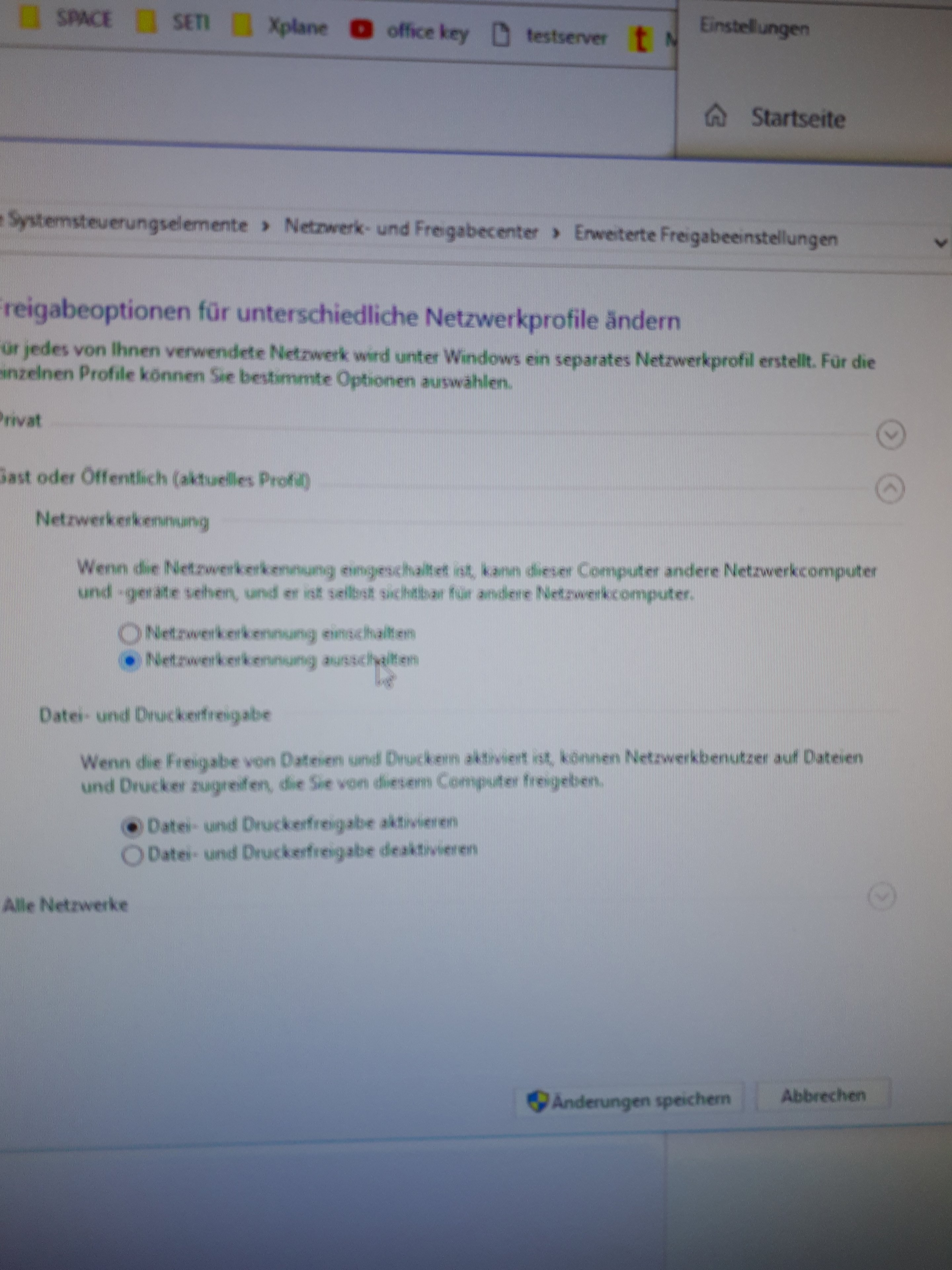

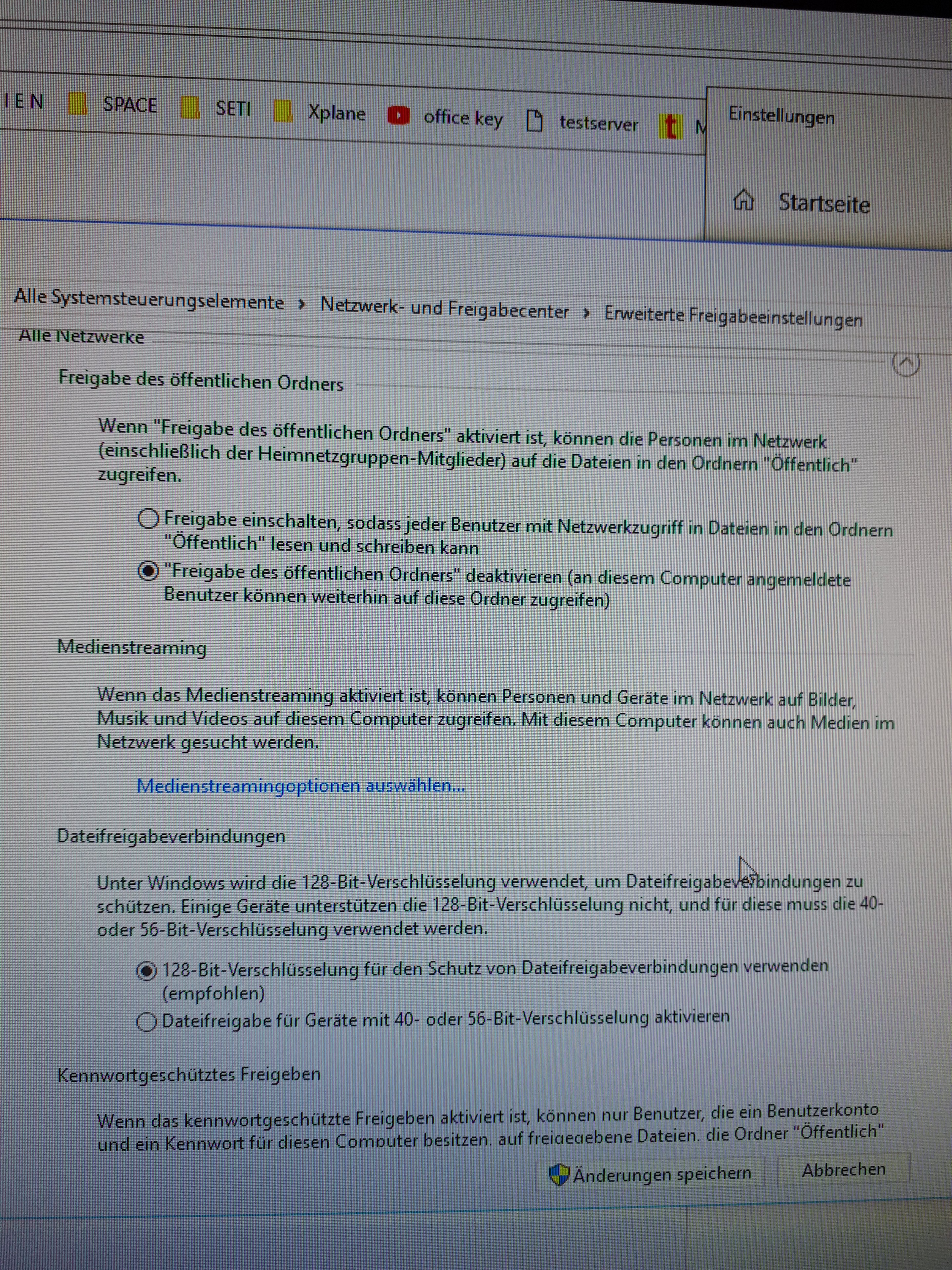

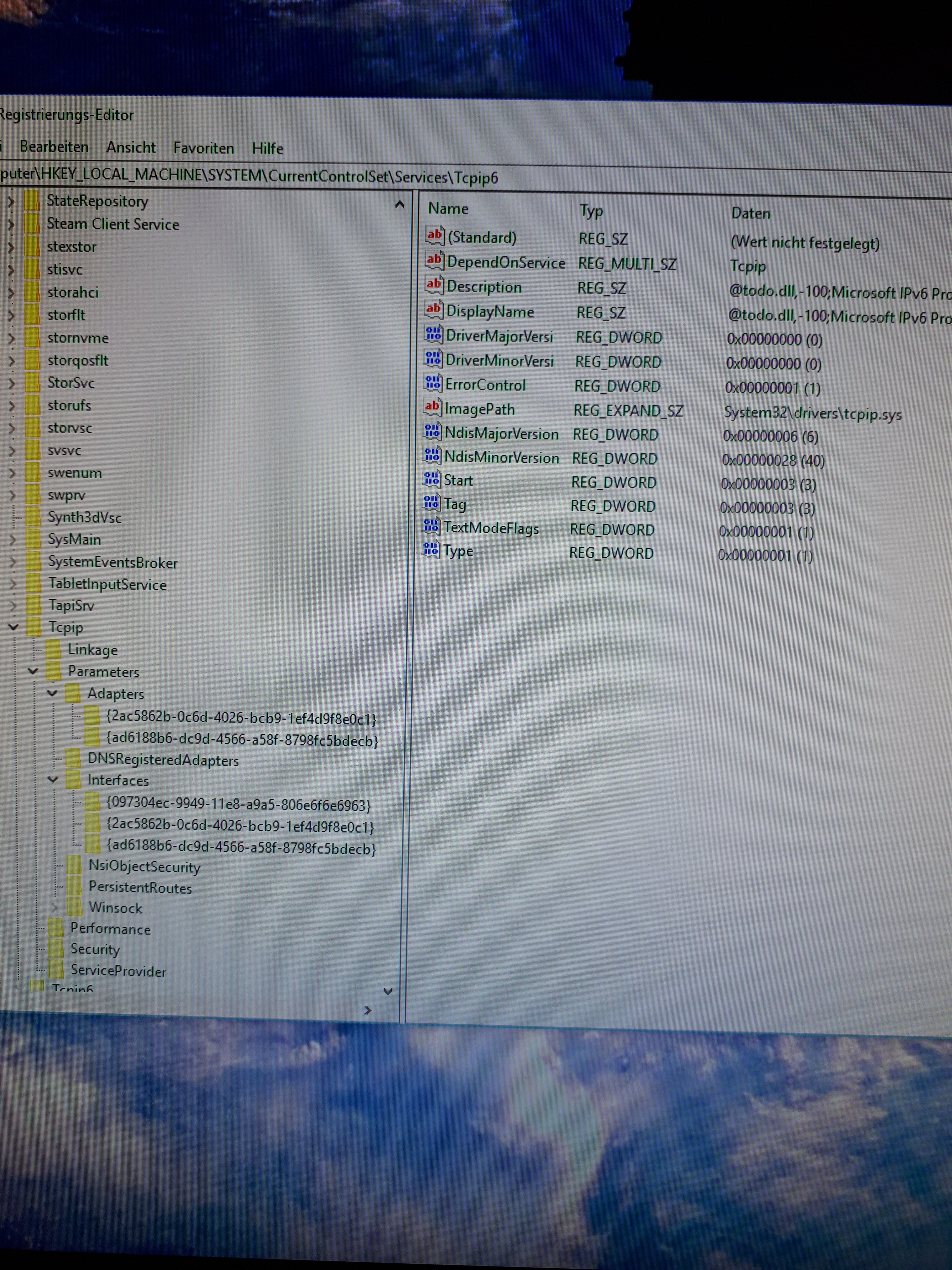

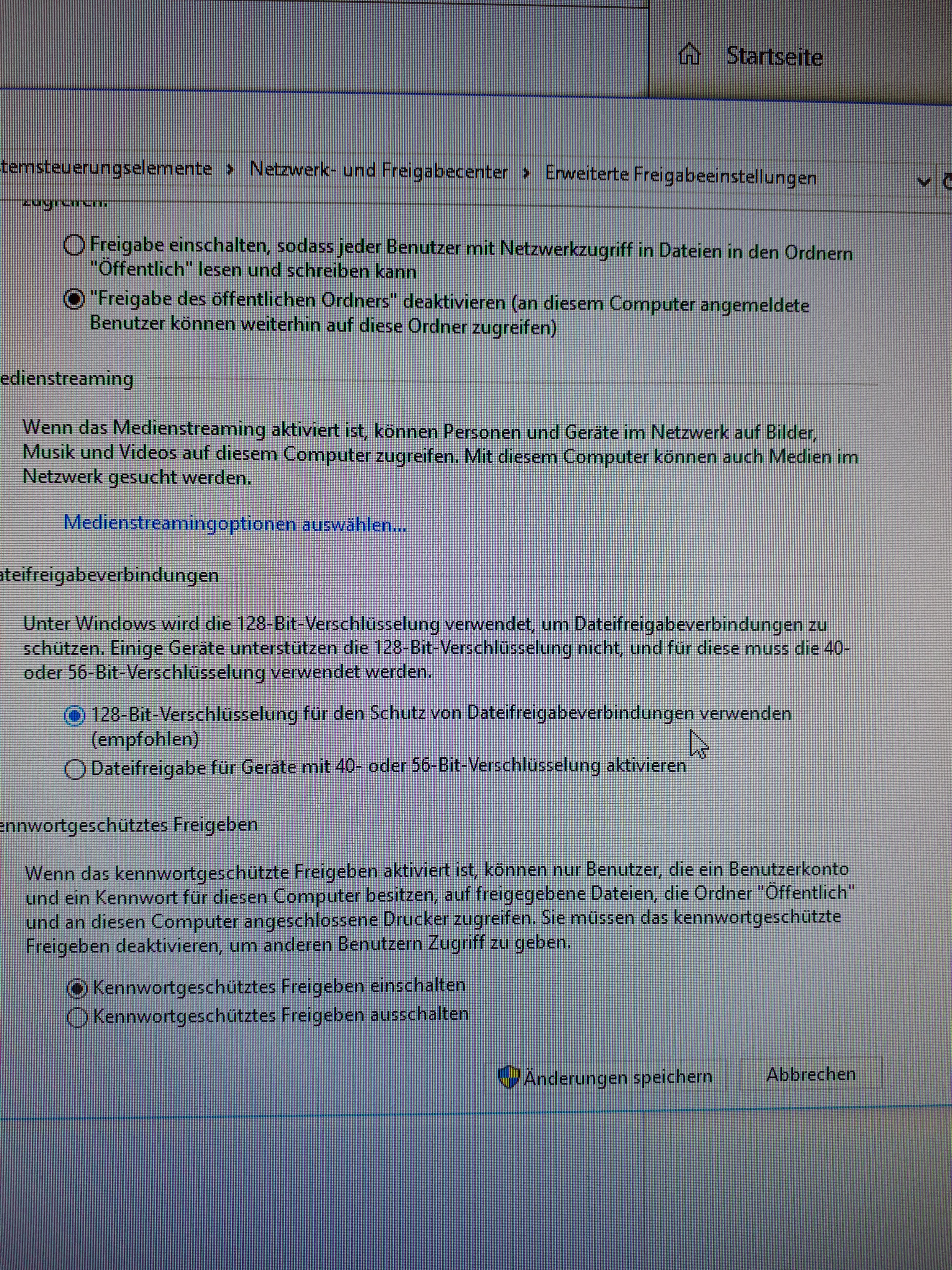

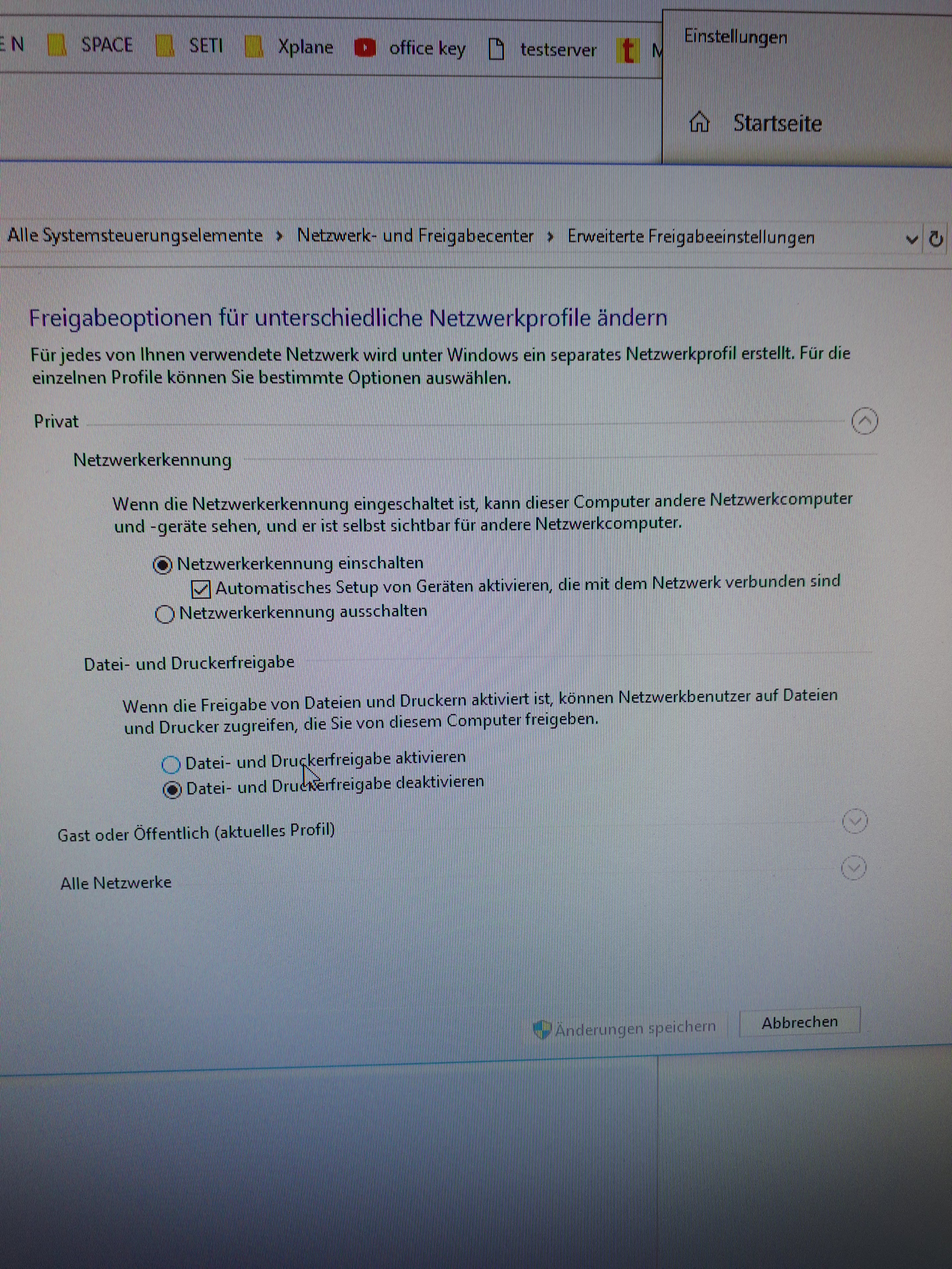

Ich weiß nicht ob das auch was damit zutun haben könnten bei regedit , dass da vielleicht irgendeine Einstellung falsch ist.
Infos bzw. Statement zur Fritzbox folgen!
Vielleicht hier noch was falsch bei freigabeeinstellung :
Wegen dem Netzwerk nochmal, als Ich Internet hatte könnte ich auf Netzwerk zugreifen und habe alle Benutzer des Netzwerks gesehen, bspw. meine Soundanlage, Fritzbox Media Server usw, wenn ich jetzt manuell Netzwerk Freigabe aktiviere, dann werde NUR ICH beim Netzwerk angezeigt.
Es kann auch sein, dass ich einfach nur Zugriff auf das Netzwerk brauch, sodass ich jeden und alles sehe und danach geht das Internet.
Aber keine Ahnung, ob das Funktioniert.
