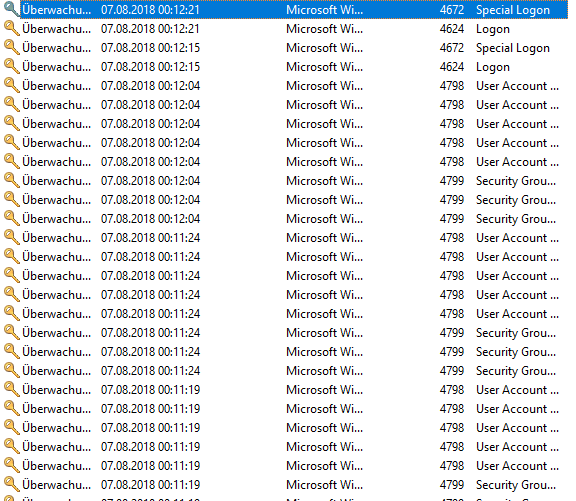

OutofTopic:
Ich wollte mal nachfragen, ob das normale ist, dass durchgehend irgendwelche Sachen bei der Computerverwaltung < unter Windowsprotokolle < dann unter Sicherheit so eingetragen werden, in Sekunden tackt.

Zu den Protokollen kann ich dir nicht mit Sicherheit sagen ob da was im argen liegt. Bei mir sieht es aber ähnlich aus. Etwas weniger aber auch teilweise Sekunden takt. Da würde ich mir keine großen Gedanken machen. Es ist nicht ungewöhnlich, dass sehr viele Ereignisse auf einem modernen PC erscheinen.
