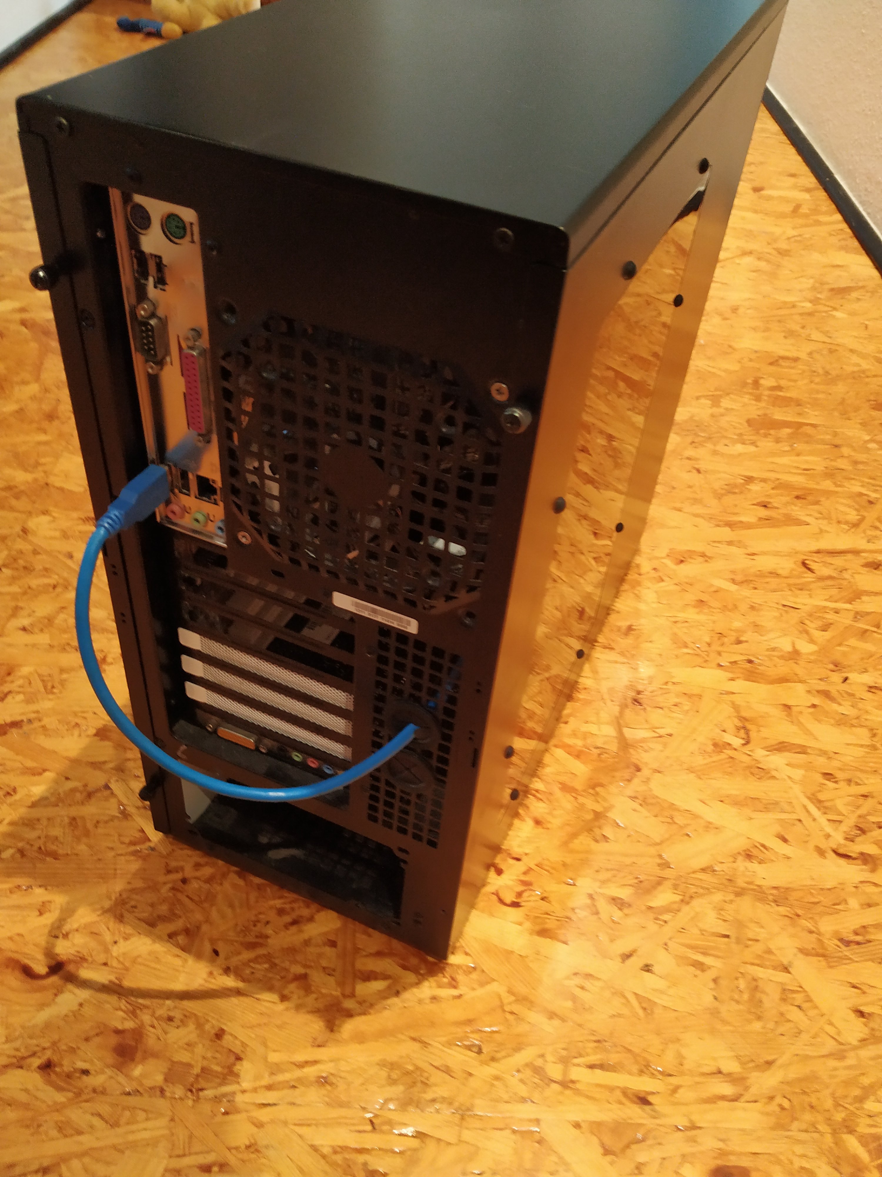

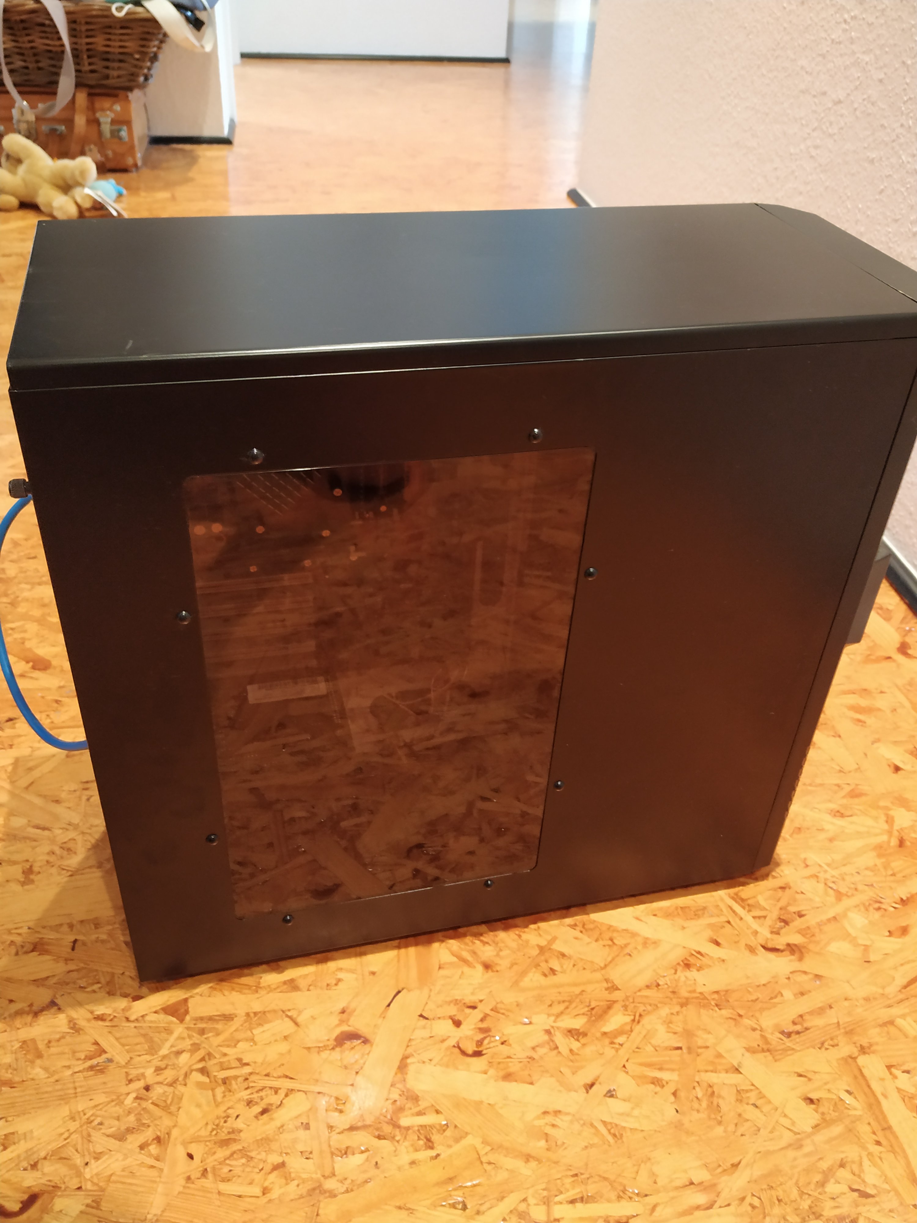

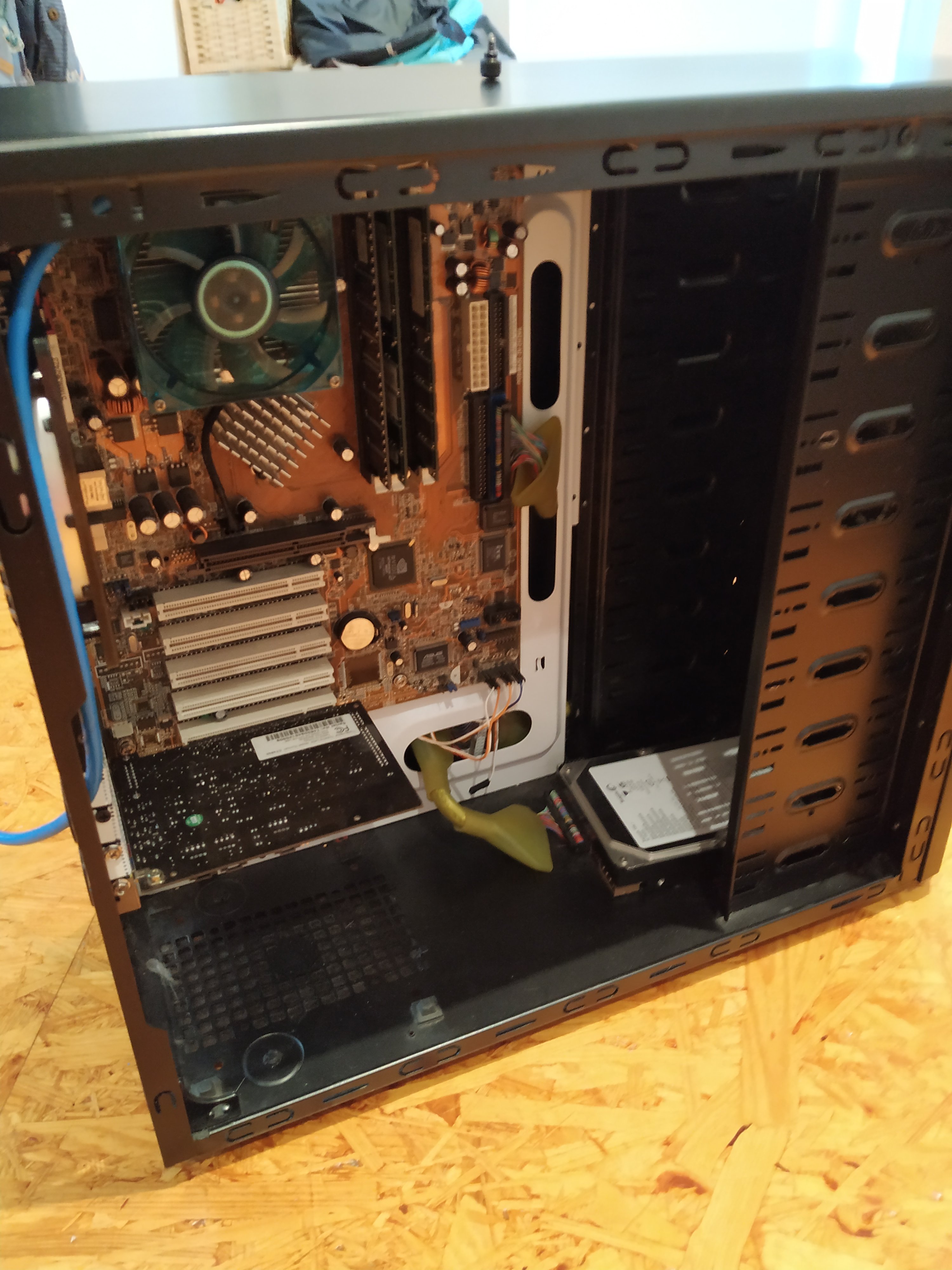

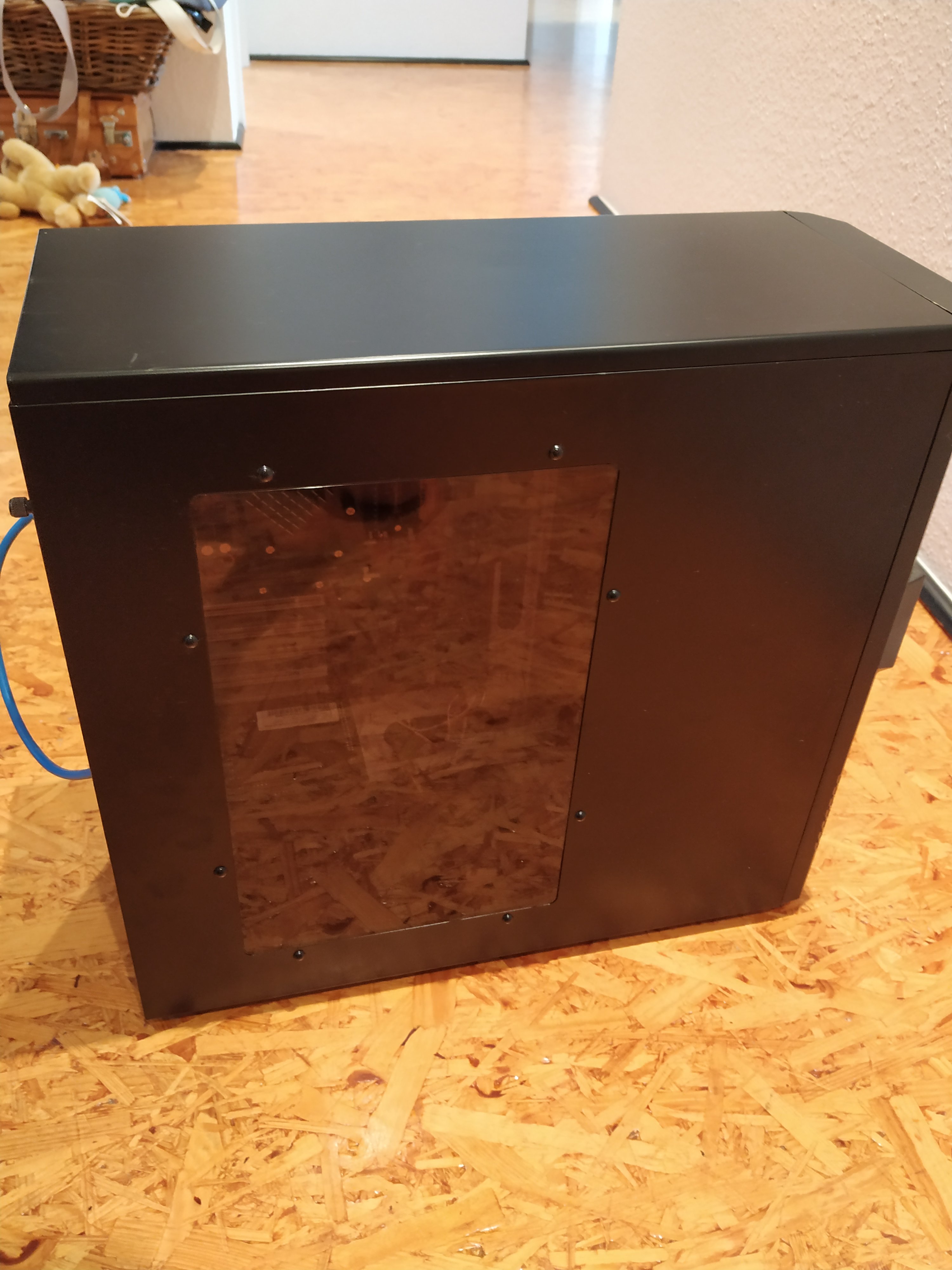

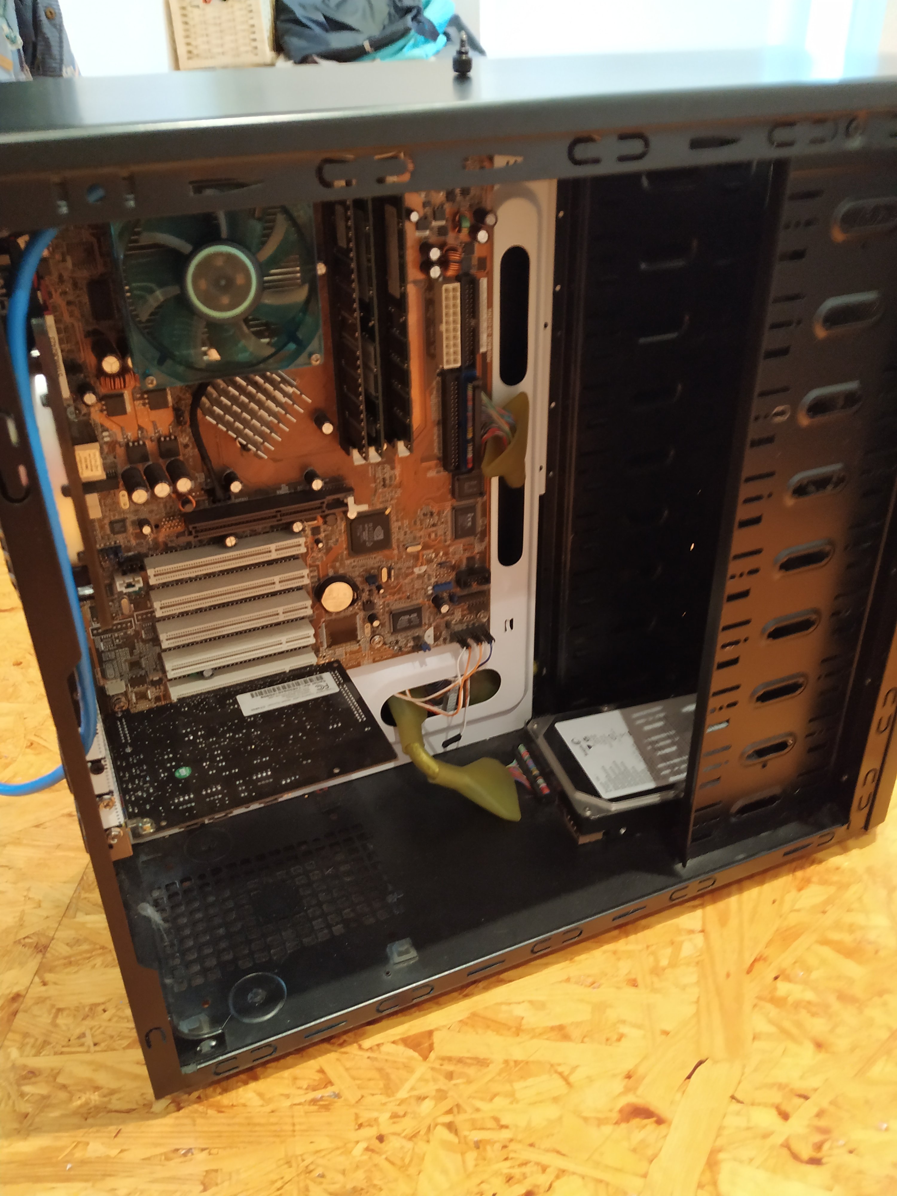

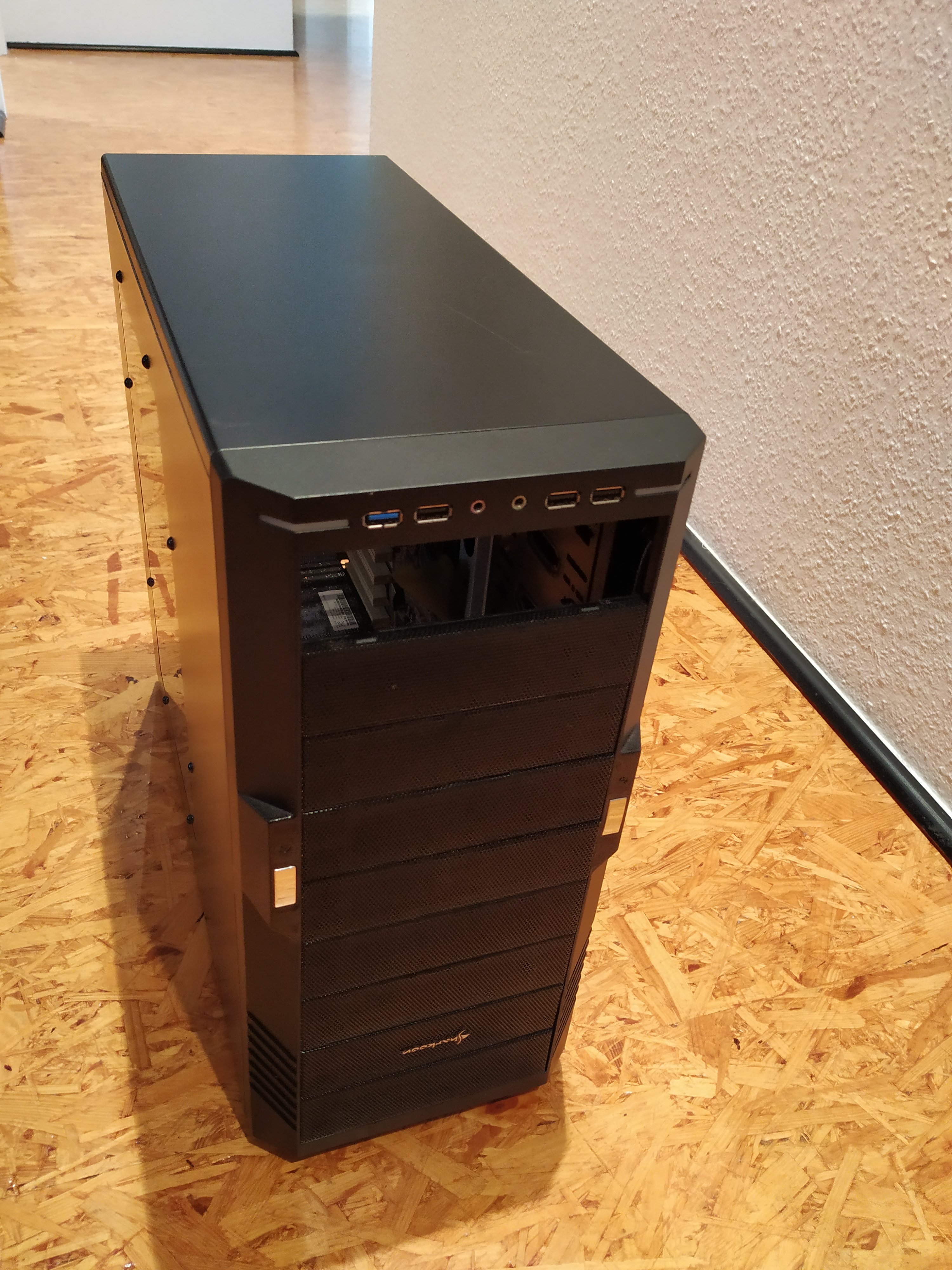

Kleines Update.
  • Speicher ist nun mit 3GB DDR1 bestückt
  • I/O Blende ist nun vorhanden
  • Altes Sharkoon Gehäuse ist nun mit der Hardware bestückt
  • 80GB IDE Festplatte von 2005 ist nun verbaut
Netzteil ist unterwegs.
Überlege noch die Kazemaster Pro Lüftersteuerung zu verbauen. Bin mir aber nicht sicher.

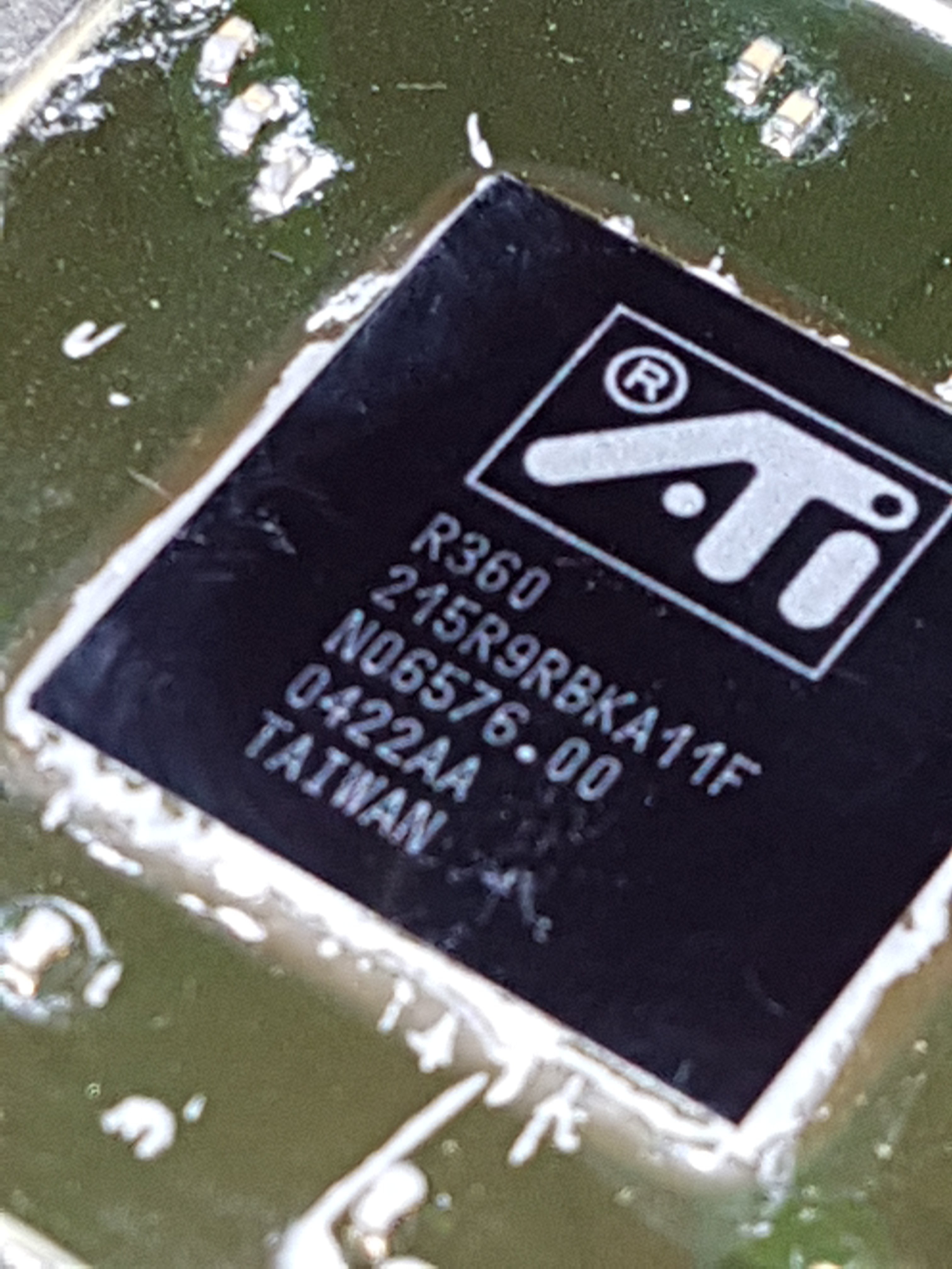

An einer 9800 Pro bin ich auch noch dran
Hoffentlich funktioniert dann auch alles :)

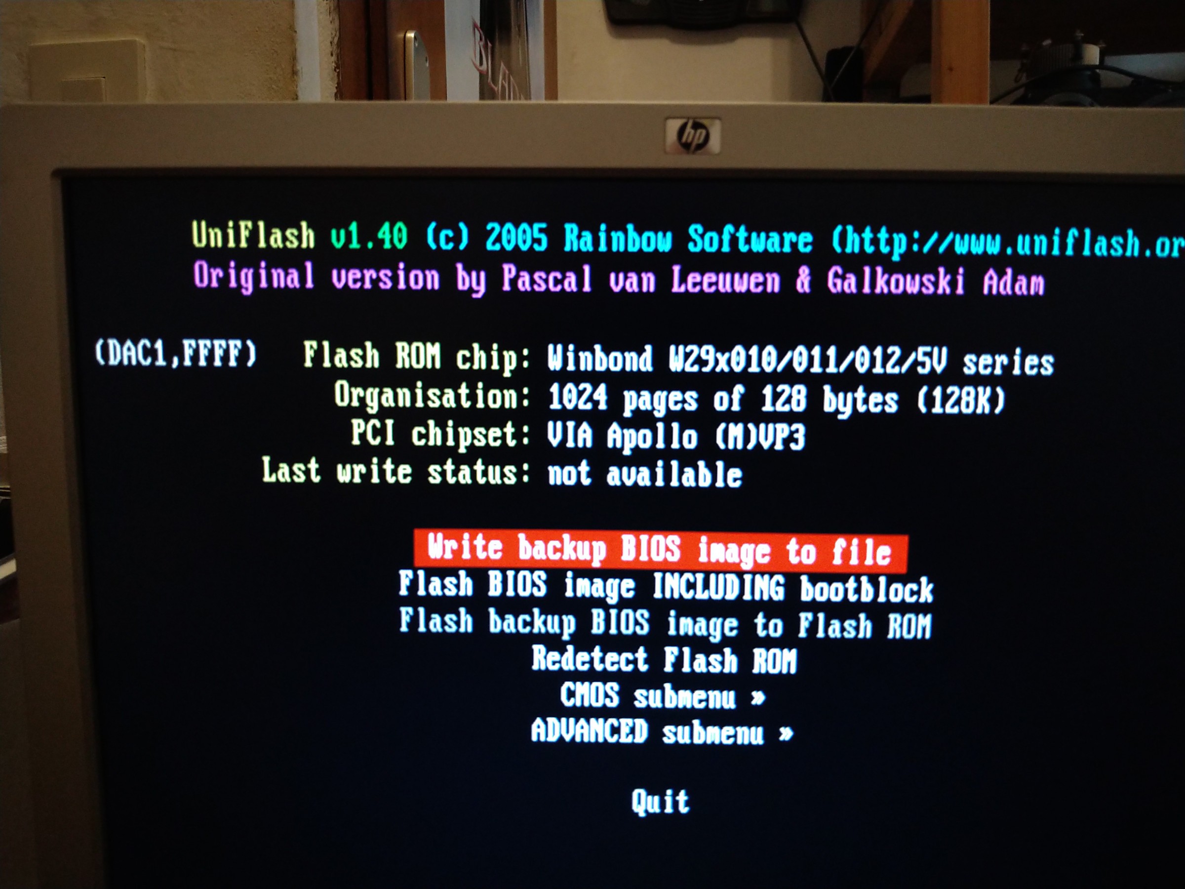

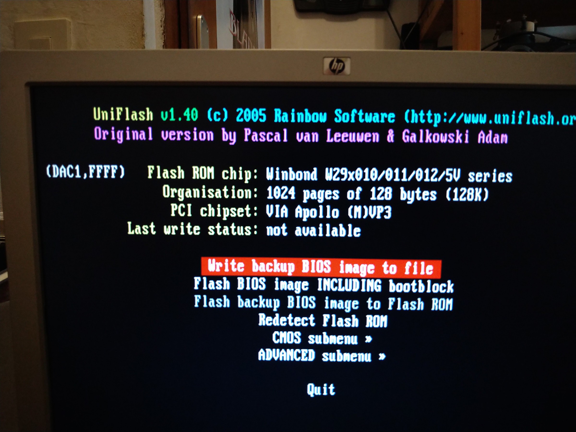

Noch News von mir: Das Bios-Update vom Problemboard war endlich erfolgreich! Falls ihr bei ähnlich altem Zeug Probleme haben solltet, benutzt bitte uniflash!
https://dosreloaded.de/forum/core/index.php?attachment/41779-uniflash-1-40-zip/
Nachdem ja jede awdflash Version nicht funktionierte wurde mir Uniflash empfohlen. Damit lässt sich wohl alles flashen was irgendwie unter Strom steht.
Habe es dann in der Win 98 DOS Eingabeaufforderung von der HDD aus gestartet. Es hat meinen Bios Chip erkannt, ein Backup konnte erstellt werden (doch 128 kb) und nach 3 Sekunden was das Update drauf.
Völlig problemlos.

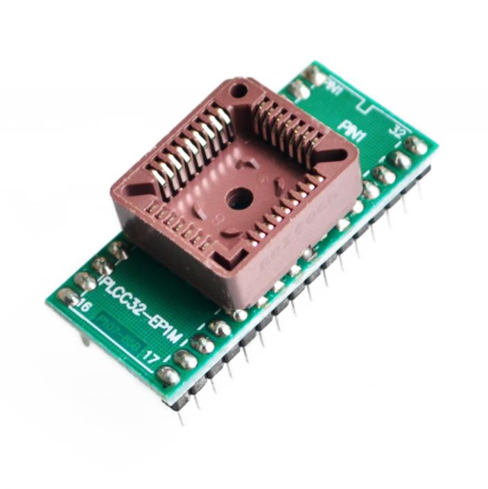

Es gibt doch auch so "Zangen" zum verlötete ROMs mit so Geräten wie deinem Batronix zu verbinden.
Die Dinger sehen aus wie eine Haarklammer für Frauen. Im Prinzip kann man sich eine Haarklammer selber zu so einer Zange umbauen.
Adrian Black hat meines Wissens mal so eine in einem seiner C64 Videos genutzt.
Die da ist zum heraus ziehen der PLCC CHIPS - solche habe ich
Ne das ist son Clip mit den Kontakten dran, einem Bündel Kabel die dann auf einen DIP Sockel gehen zum Verbinden mit dem Programmierer...
So sehen die aus:
PS: holla, die Preise beim Batronix. Für meinen TL866II kostet ein ganzes Set PLCC + SOP Adapter grade mal 13 Euro. Einzig der Adapter um 27C400 / 27C800 / 27C160 (letztere dann in mehreren Schritten, Bank für Bank) zu brennen war mit 8 Euro etwas teurer. Zum Brennen uralter Chips, die mehr Programmierspannung brauchen hab ich einfach ein externes Netzteil und einen Doppelsockel, mit herausgebogenen Pins, um die Spannung extern einzuspeisen.
Die ist für SOIC-.. Chips
Aber nicht für PLCC- .. Chips

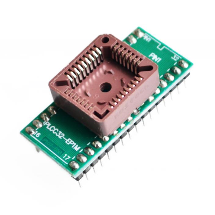

Das war ja auch ein Beispiel. Für PLCC ohne sockel baut man einen Sockel den man von oben draufsteckt (ähnlich der Turbo- und Speicherkarten für spätere Amigas) und wenn er im Sockel steckt nimmt man ihn einfach raus.
PS: oder kauft sich fertige: https://www.ebay.com/c/1417944319
So etwas habe ich auch - aber wenn der PLCC 32 Chips direkt am Board verlötet ist (Medion, etc.) ???
Das sagte ich doch - Den Sockel ablöten, Kabel dran, invertierten Sockel dran, Sockel auf Chip im Board. Oder Testcklips wie den von Ebay verlinkten nehmen.
Hier nochmal das Prinzip am Beispiel einer Furia - die Sockel kann man auch von oben auf den Chip drücken - muss man sich nur einen Adapter bauen um die Pinbelegung entsprechend zu ändern.
Reaktionen: Hexxxer76 und HerrAbisZ
Das funktioniert so nicht, weil bei einem PLCC-32 Chip der abgeschrägte Teil wo anders sitzt / ist dann, "wenn er am Kopf steht" - ich habe es gerade angeschaut genau.
Doch das funktioniert - ich hab es hier neben mir liegen.
PS: wenn der Chip nicht quadratisch ist, dann muss man sich was einfallen* lassen, das stimmt. Aber dafür gibts ja auch die fertigen Zangen.
* zb Ecke aussägen etc.
