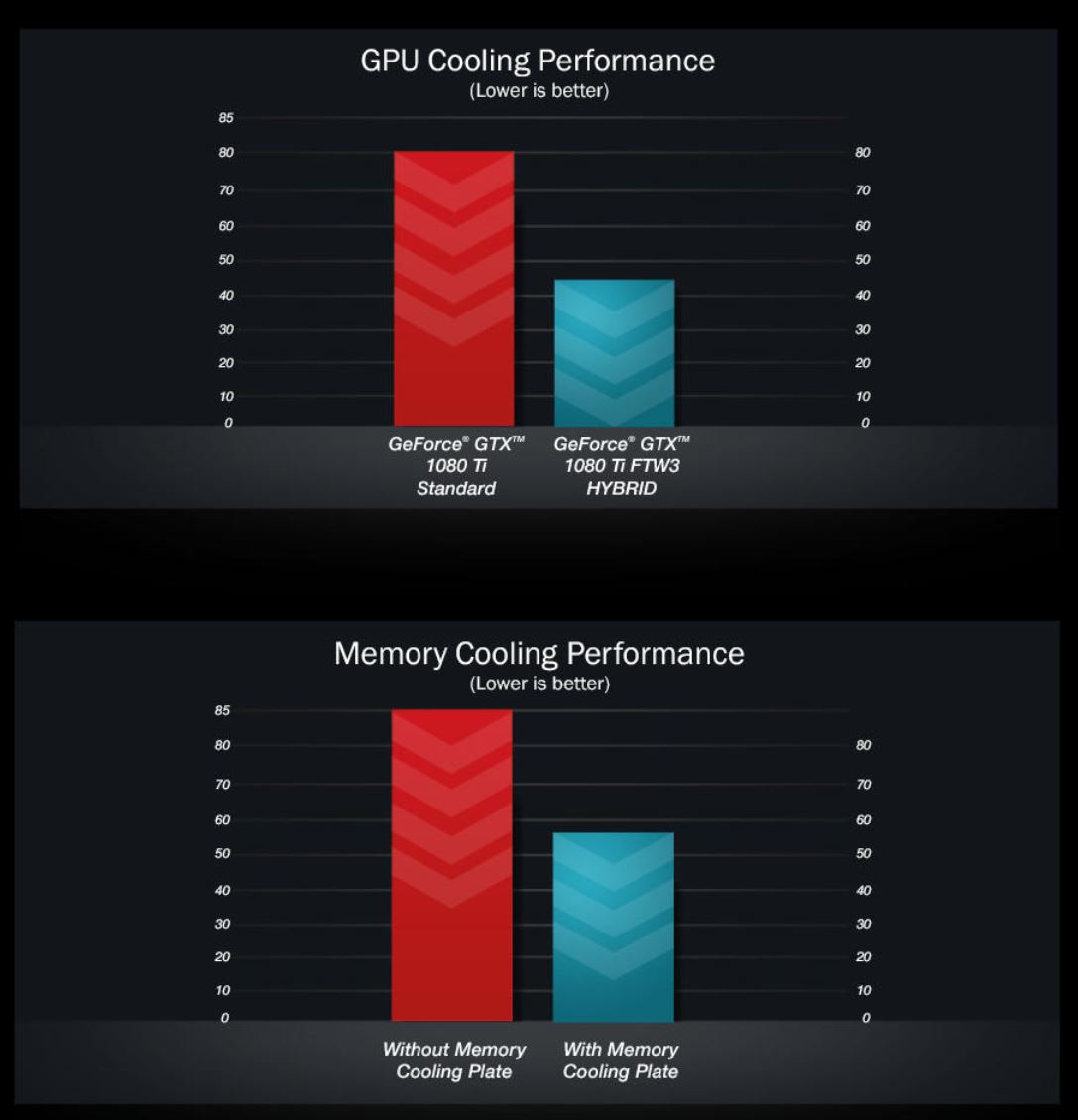

Jetzt wollte ich euch mal fragen, ob es die Hyprid Lösung bringt weil ich, ehrlich gesagt, nicht viel ausgeben will und auch nicht viel rum schrauben was bei einer Custom-Wasserkühlung ja der Fall ist. EVGA wirbt mit folgendem Bild für die Hybrid Kühlung:
Das würde mir auch vollkommen ausreichen. Aber speziell zu diesem Hybrid Kram habe ich auch mal eine Frage. Da ist die Kühlflüssigkeit ja schon drin, oder? Wie sieht es da mit der Wartung aus? Kann man die Flüssigkeit austauschen? Wie oft sollte ich das machen?

Die Hybridlösung kühlt halt nur den Chip selbst aktiv mit Wasser (VRAM Semipassiv mit über Heatspreader), der Rest (v.A. VRM) fällt dann in den Aufgabenbereich der Luftkühlung.
Die geschlossenen All in One Wasserkühler sind i.d.R. Wartungsfrei, mit der Zeit gelangt zwar etwas Luft in das System, aber die bleibt dann in einem kleinen Reservoir im Radiator hängen.
Wirklich viel leiser wird das daher glaube ich kaum werden, Kühlleistung hin oder her, leider wird dort die Kühlung der VRM (Stromversorgung) nicht aufgeführt und gerade die werden ziemlich warm (vor allem mit OC).

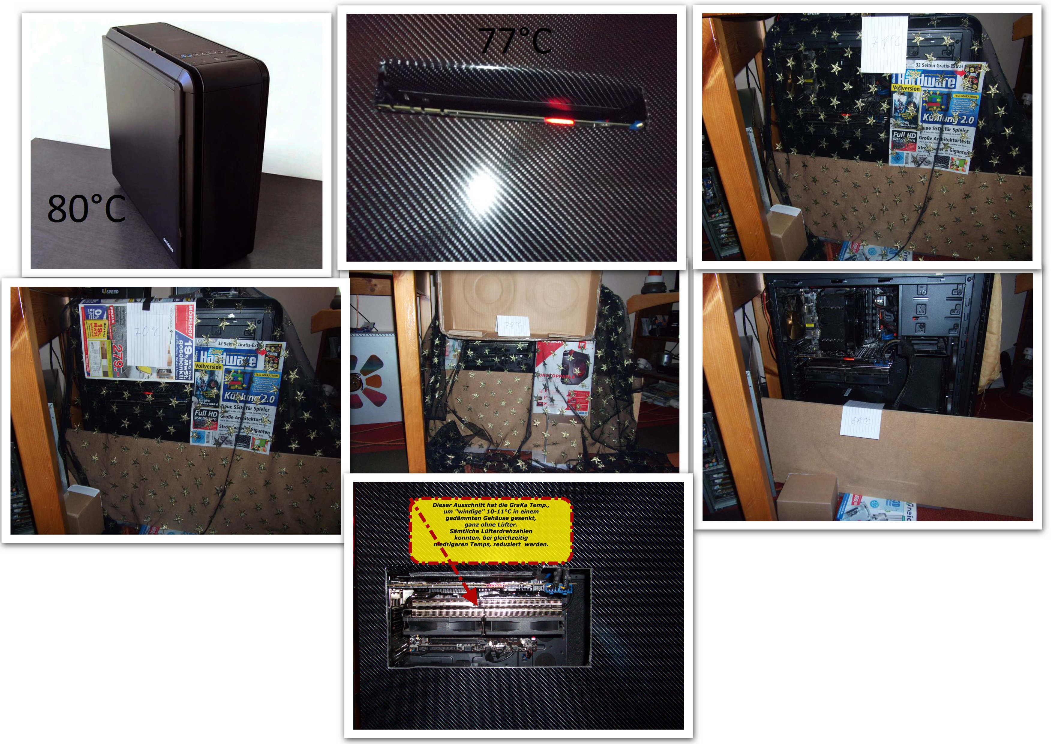

Ich hatte auch dein Problem, trotz Morpheus, allerdings mit einer GTX 780 Classiefied mir LN2 Bios, waren ~385W Verbrauch nur für die GraKa.
Der Unterschied zwischen mit und ohne Seitenwand waren anfangs 12°C - nach dem Ausschnitt in der Seitenwand nur noch 1-2°C.
Hier mal ein paar Bilder meiner Testreihe:
Ist natürlich nicht jedermanns Sache und nicht bei jedem Gehäuse möglich .........aber günstig;)
