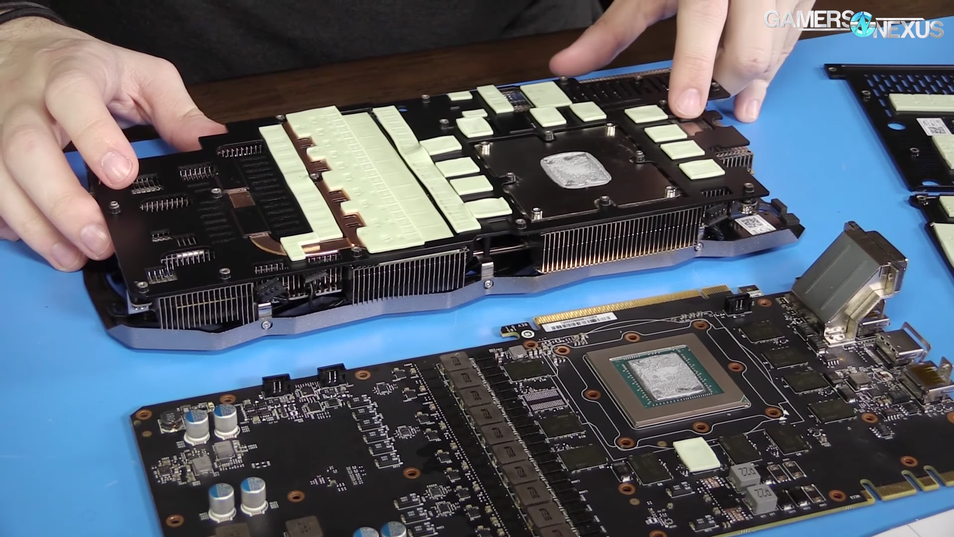

Wenn ich den Kühlkörper tausche werden die Speicherchips/Spannungswandler aber nicht mehr, wie beim Original, mit gekühlt oder?
Der Morpheus II kommt mit nem Arsch voll Passivkühlblöcken.
Bei meiner ASUS 1080 Advanced war das mehr als ausreichen, VRM hatten nen Sensor und waren im grünen Bereich.
Reaktionen: FreedomOfSpeech
würd ich nicht machen. Ich bin mehr für Vollkontakt ;)
Die 2 Lüftern sind auf jeden Fall keine Fehlinvestition
Hab mal beim Kumpel gesehen wie er einen only GPU auf seine 1080 Ti gepackt hat und 2-3 Kühlerkörper hingen nur noch an einer Kanten am Speicher xD - die andere Lösung hat einen verschraubten Kühler.
Schön warm zocken und dann ausbauen, dann sollten die Pads auch elastisch sein und keins reißen.
Wobei auf dem Bild die Pads auch alle relativ stabil sind.
Nicht wie die Minus-Pads von ThermalGrizzly.

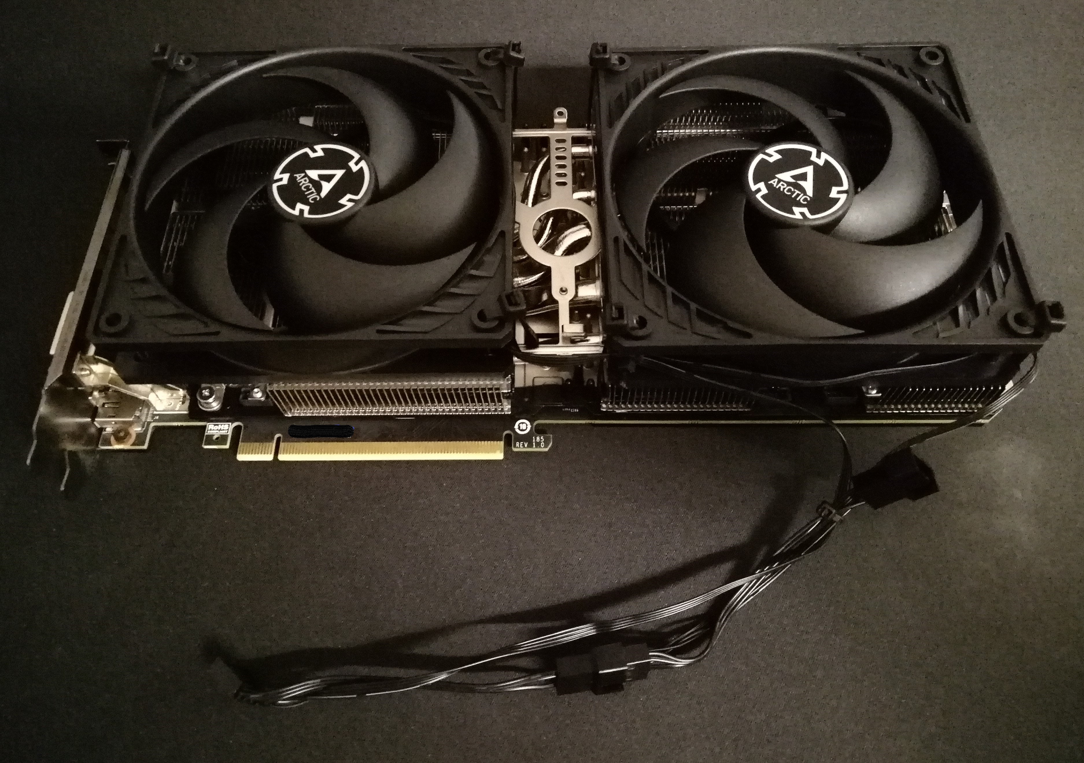

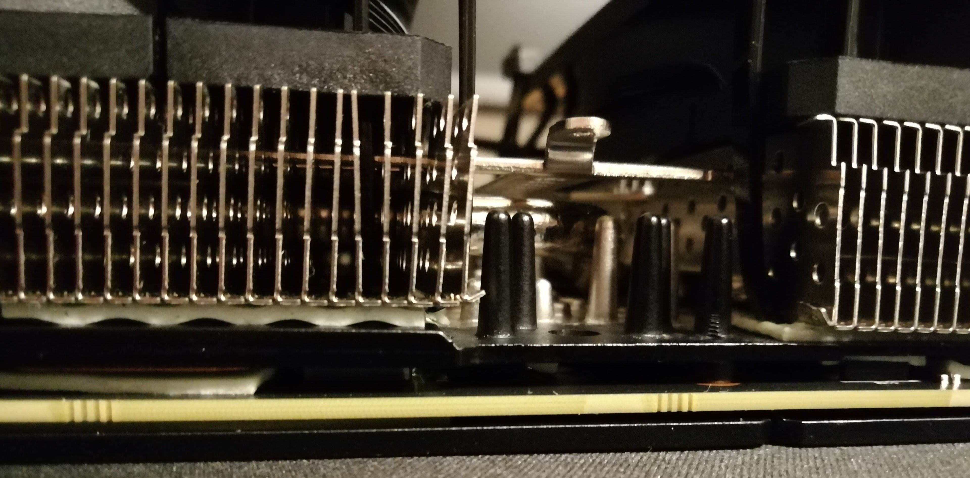

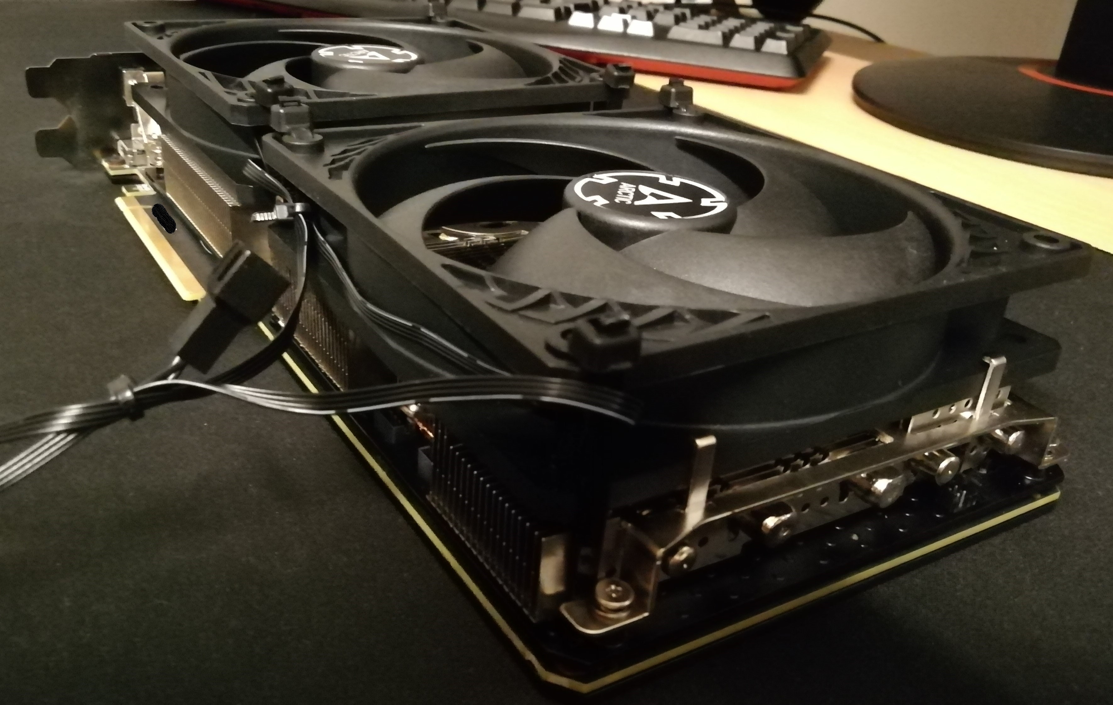

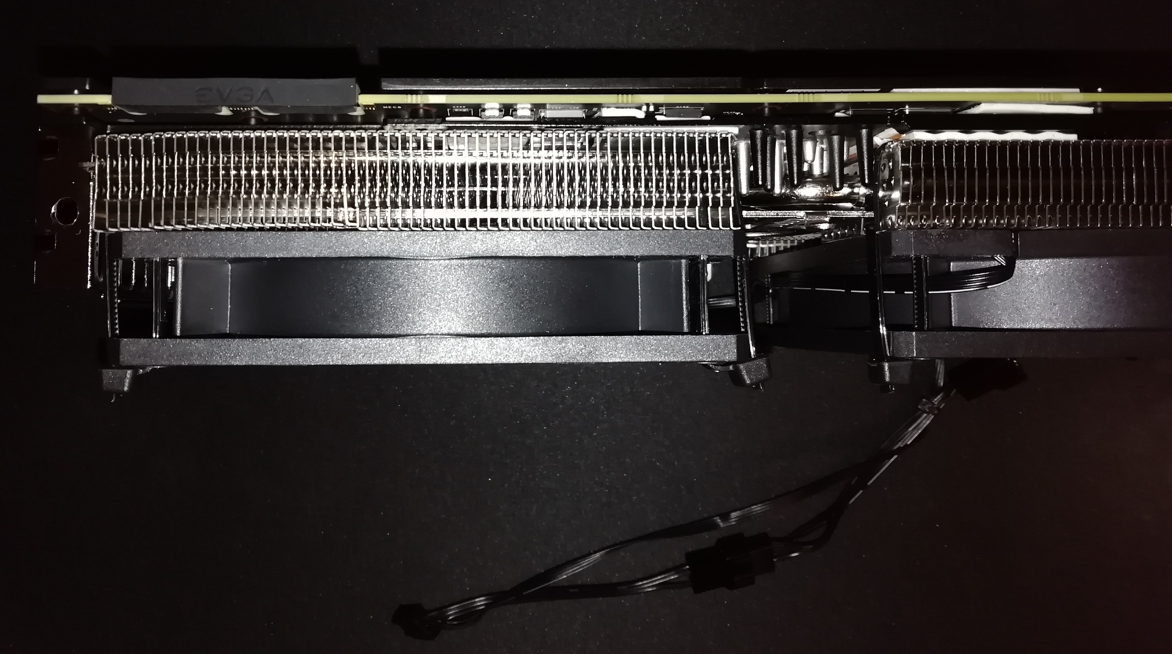

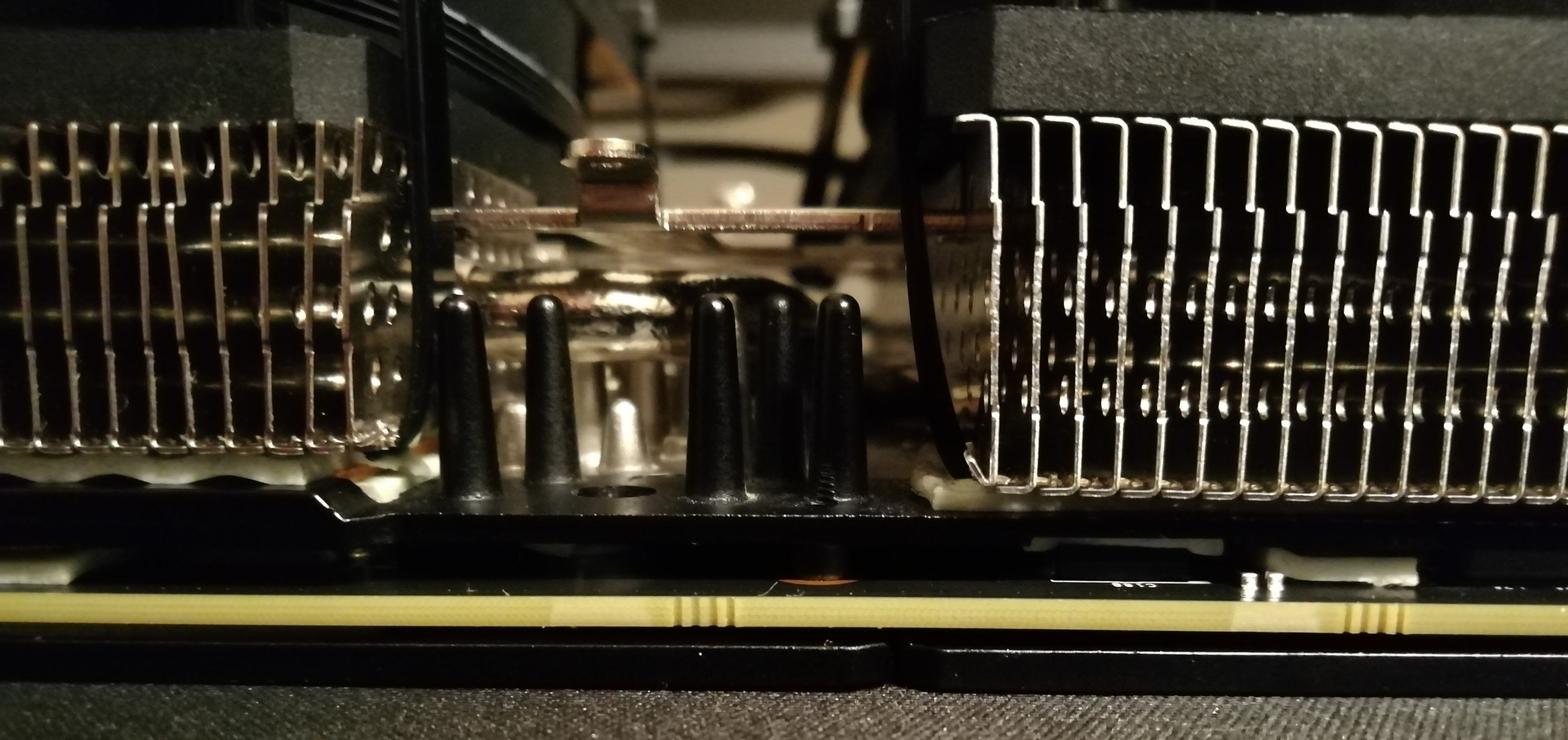

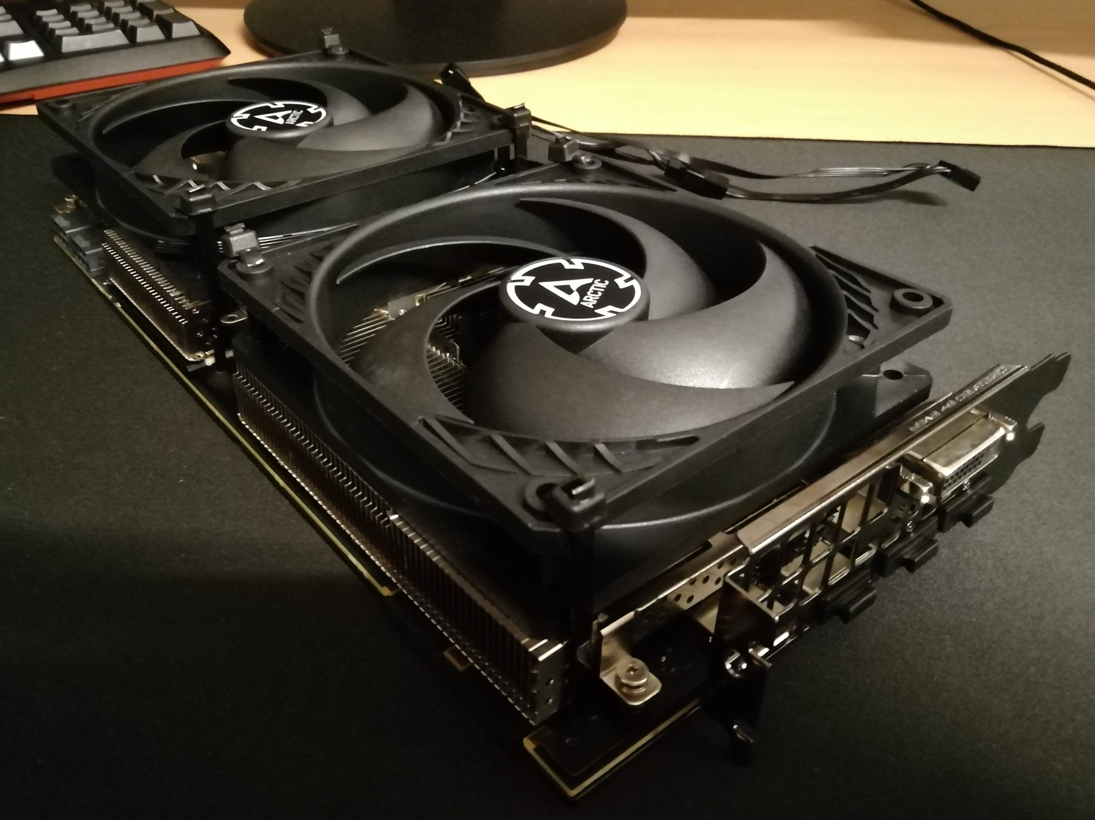

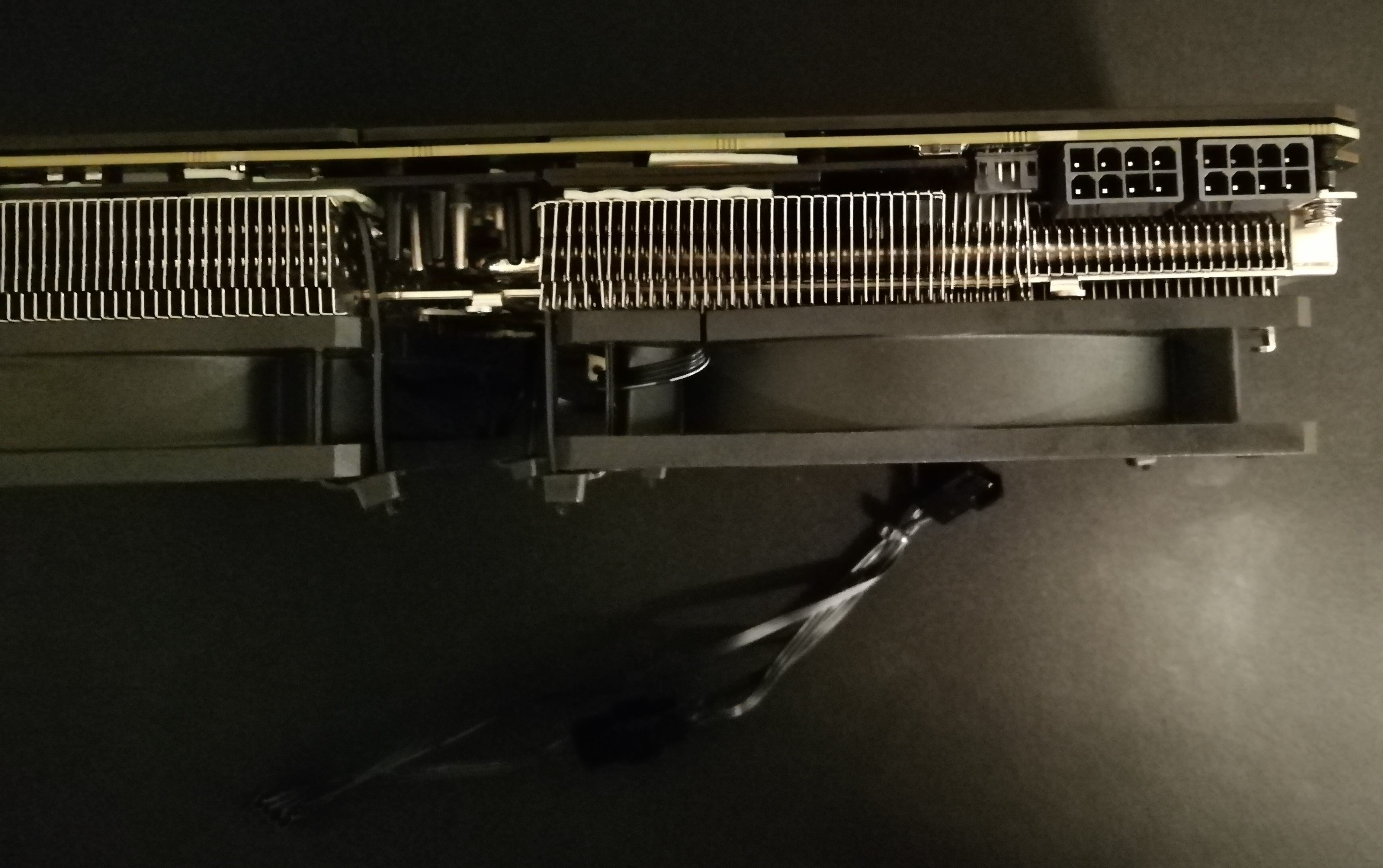

@RaptorTP hier mal mein Bericht nach dem Umbau.
Der Umbau war nicht so ganz ohne, da ich auch Modifikationen direkt am Kühlkörper vor nehmen musste. Danach konnte ich aber gut die 2x 120mm Lüfter auf dem Kühlkörper verbauen und es hat sich gelohnt.
Ich lasse die Lüfter jetzt direkt vom Mainboard mit 85% Leistung laufen und das ist für meine Ohren absolut TOP! Keine lästige Turbine mehr im Rechner sondern nur ein gleichmäßigen Suren der restlichen Lüfter.
Von der Temperatur bin ich jetzt bei maximal 64°C-65°C bei der GPU-Temp also locker 10°C weniger als vorher. Nur Power Temp und Memory Temp hat sich um ca. 3°C erhöht (aber immer unter 70°C), da durch den Kabelbinder der Anpressdruck der Platine sicher etwas verschlechtert hat. Ist aber wie gesagt leider nicht anders bei der Graka machbar.
Ich bin aber zufrieden und finde das es sich total gelohnt hat. Danke nochmal für eure Hinweise daszu und als nächstes werde ich dann mal das Undervolting versuchen.

Bilder habe ich leider keine gemacht sorry.
Noch ein paar Werte:
Boost pendelt sich bei 1949 Mhz @ 65°C bei 100% Last ein.
Wegen dem etwas erhöhten Temp. der vom Speicher und von der Spannungsversorgung muss ich mir keine Sorgen machen oder? Laut dem EVGA Monitoring Tool ist alles im Grünen Bereich.
Gibt es da Richtwerte, die man nicht überschrieten sollte?
Hier ein paar Bilder.
