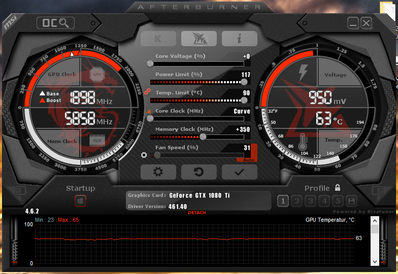

So Heaven jetzt mal für eine Stunde laufen lassen und im Durchschnitt hat sich die Temp dann bei 63°C eingependelt. Die Spannung musste ich allerdings auf 950mV hoch nehmen und den Speicher habe ich um 350MHz erhöht.
Ich denke so habe ich keinen Leistungsverlust und noch etwas Luft bei der Temperatur für den Sommer.

jawoll !
Sieht sehr gut aus :)
Hatte meinen RAM auch immer auf 5805 MHz - nie Probleme.
