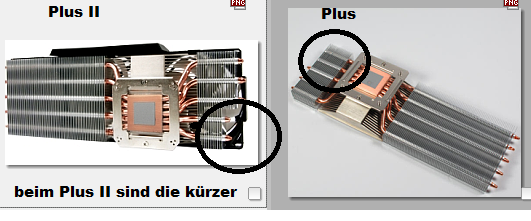

Meine Frage nun, wo ist der Unterschied zwischen den beiden Modellen Arctic Cooling Plus und Arctic Cooling Plus 2 ?
Gibt es da genauere Informationen, oder handelt es sich dabei nur um die Kompatibilität zu mehreren GFX-Karten Layouts? Sonst keine Veränderungen?!
Danke im voraus.
MFG
dumber
Unterschied auch in der Ausführung.
Der Plus II paßt somit auch auf die Karten mit Doppel DVI
