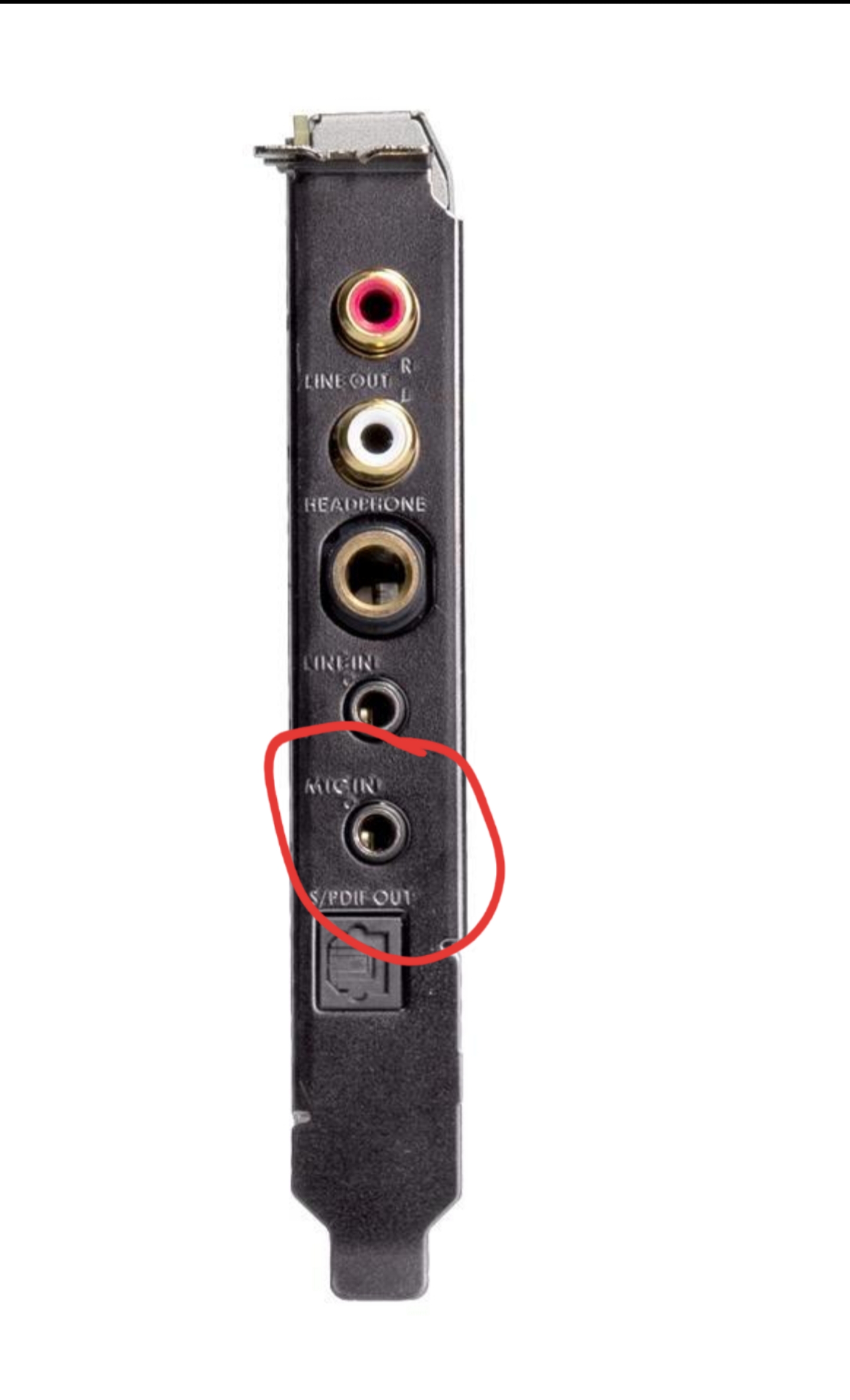

Hallo ComputerBase Nutzer,
Vielleicht weißt jemand von euch welches 3,5 mm Klinken Mikrofon an meiner Soundkarte Anschließen kann. (Evga Nu Audio)
Ich habe mein kleines Ansteck Mikrofon von Blussmart Angesteckt. Leider war nichts zuhören ! (evtl. zu wenig POWER)
Jedes mit passendem Pinout. Welche Mikro hast du genau, weil das was ich auf die schnelle gefunden habe ist für Smartphones gedacht, welche das Mikrosignal eben an einer anderen Stelle übertragen. Möglicherweiße wurde dir auch ein Adapter mitgeliefert.
Geh mal unter Systemsteuerung -> Hardware und Sound -> Sound
Schau dann mal unter dem Reiter 'Aufnahme' welches Gerät als Standard festgelegt ist, vielleicht liegt der Fehler hier.
Weil eigentlich sollte jedes beliebige Mic funktionieren.
