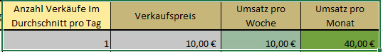

ich erstelle gerade eine Exceltabelle also Vorlage für Berechnungen und komme gerade nicht weiter... :(
Ich möchte den Durchschnitt von Zeile L4 bis L13 berechnet haben. Die Zeile soll aber nicht berücksichtigt werden, wenn sie 0 ist. Wie mache ich das?

Mit einer einfachen WENN Funktion... aber ich kann mal reingucken...
Edit:
Ich würde =SUMME(L4:L13)/ZÄHLENWENN(L4:L13;">0") nehmen

Alle bisher gezeigten Formeln machen einen Mittelwert aus allen positiven Zahlen, man soll ja aber nur die 0 ausschliessen :). Der Beschreibung entsprechend wäre so:
=MITTELWERTWENN(L4:L13;"<>0")
Da es sich beim Anfangsbestand um die größte Zahl handelt, kannst du die 500 bzw. Anfangsbestand mit Kgrösste ermitteln.
für Zelle L4:
=WENNFEHLER((KGRÖSSTE(D4:K4;1)-K4)/(8-VERGLEICH(KGRÖSSTE(D4:K4;1);D4:K4;0));0)
PS: Musste die Formel nochmal berichtigen. KKLEINSTE passt nicht auf alle Fallgestaltungen. Endbestand steht ja immer in Spalte K, oder?
