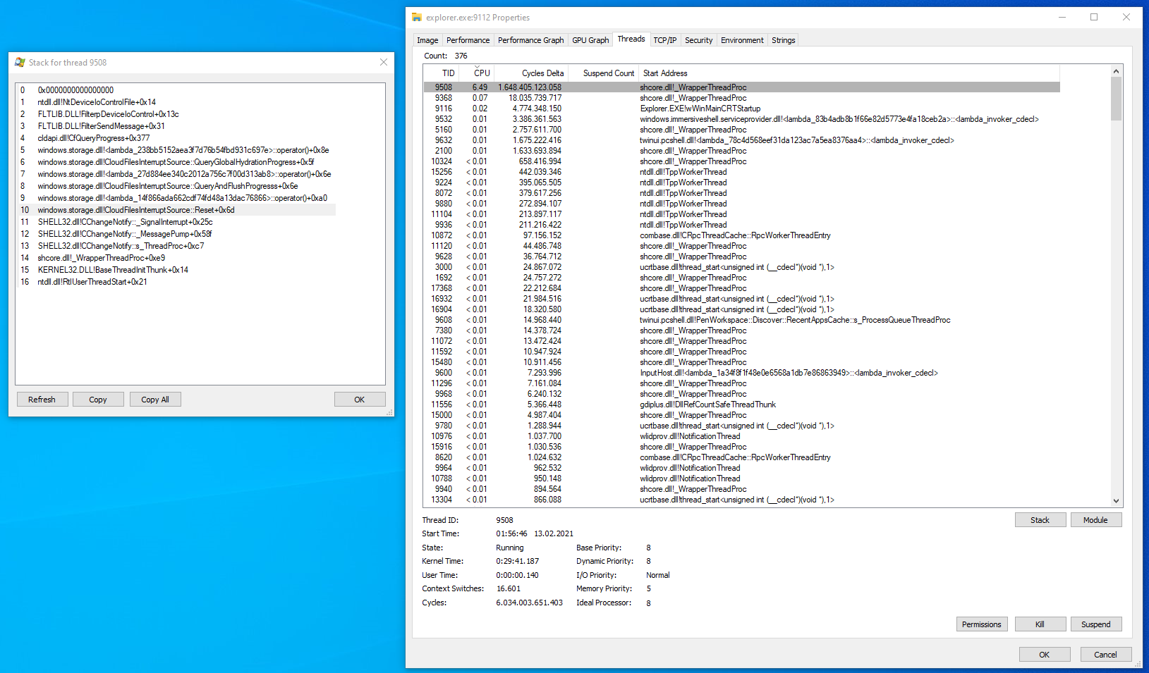

Die explorer.exe hat plötzlich eine dauerhafte Auslastung von 6-10%, obwohl nichts läuft. Ich habe mal mit dem Process Explorer etwas nachgeforscht, aber bin jetzt auch nicht schlauer als vorher :confused_alt: Wie kann ich irgendwie rausfinden, was der explorer da die ganze Zeit versucht?

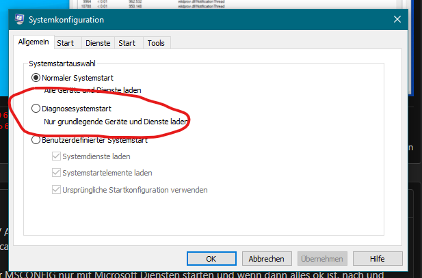

Ggf. Windows mal über MSCONFIG nur mit Microsoft Diensten starten und wenn dann alles ok ist, nach und nach alles was von Drittherstellern kommt aktivieren, bis der Schuldige gefunden wurde.

Das Problem tritt schon wieder auf. Im betroffenen Benutzeraccount nur mit Microsoft Diensten gestartet besteht das Problem weiterhin. Im abgesicherten Modus oder mit einem neuen Benutzeraccount angemeldet jedoch nicht. Aber wenn ich alle Dienste und Prozesse des betroffenen Accounts manuell beende, hört es trotzdem nicht auf.
Kann man nicht irgendwie herausfinden, welcher Prozess diese Aufrufe im explorer und die shcore.dll generiert?
Habe irgendwo was gelesen von unzähligen Taskbariconaktualisierungen, aber eine leere Taskbar zeigt keine Änderung. Auch schrieb jemand was von Cursorblinkgeschwindigkeit erhöhen, bringt auch nix.
Es gab ne Möglichkeit die Herkunft von Handles zu lesen, an die ich mich gerade nicht erinnere.
Aber du solltest auch mit dem Ressourcenmonitor von Windows weiter kommen.
Da dort NTFS zugriffe erwähnt sind, würde ich mal bei Datenträger und der Auslastung ansetzen.
Ah: Ressourcenmonitor im Tab CPU kann Handles zu selektierten Prozessen anzeigen.
Aber auf den ersten Blick sieht es nicht sehr detailliert / hilfreich aus.
Scheinbar war doch icloud Schuld. Obwohl ich alle Dienste deaktiviert hatte bestand das Problem. Mal deinstalliert und es ist behoben :freak: Nur warum sieht man nirgends einen Bezug zu einem Task oder Dienst? Auch im Ressourcen Monitor deutete nichts auf icloud hin.
