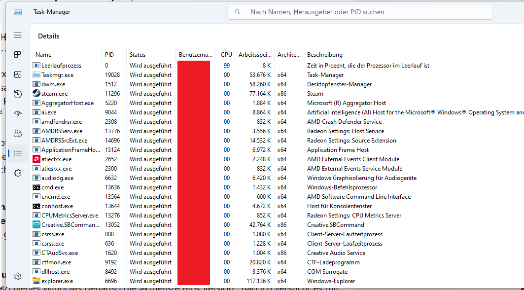

Welcher Task sorgt denn für die Auslastung?
Taskmanager.
Gar keiner es wird mir keiner angezeigt außer der Taskmanager selbst, also wo Auslastung macht
Screenshots (Win-Shift-S) können wahre Wunder sein.
Mach mal Details auf und sortiere nach CPU-Last absteigend, z.B.:
Reaktionen: Skudrinka

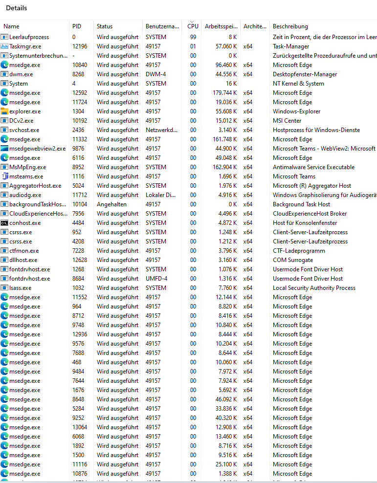

Screenshots des Registers Details im Taskmanager bitte.
Dazu Screenshot nach Auslastung sortieren, denn 55%+8% gibt keine 100%.

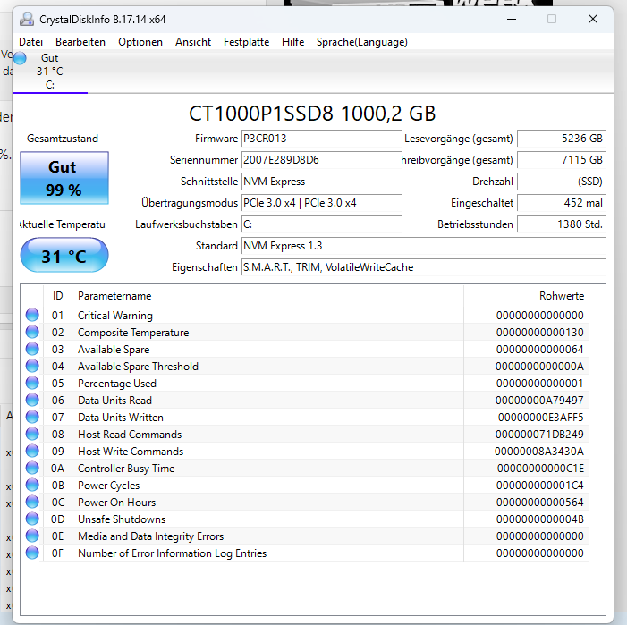

SMART-Werte aller Laufwerke bitte (z.B. mit CrystalDiskInfo) anhängen.

ähm und das ist zu 100% normal...
Was mich etwas verwirrt: 8,3% sind 100/12 - der 3700X hat 8 Kerne bzw. 16 Threads, also ist mehr als 1/16... das wären 5,3%.

Sieht doch alles gut aus
CPU zeigt keine hohe Auslastung, SMART-Werte sind gut.

Meinst du das ernst, Dewkev?
Das ist der Leerlaufprozess, der die "nicht aufgebrauchte Leistung" quasi zusammenfasst.
