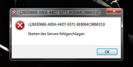

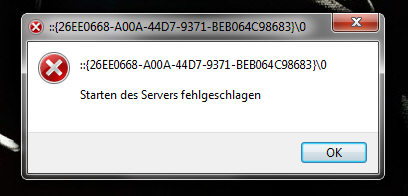

Anbei mal zwei Fehlermeldungen:

und wie kann ich es dann richtig machen? Habe ja oben die Fehlermeldungen angehängt, wenn ich die Platten entferne.
