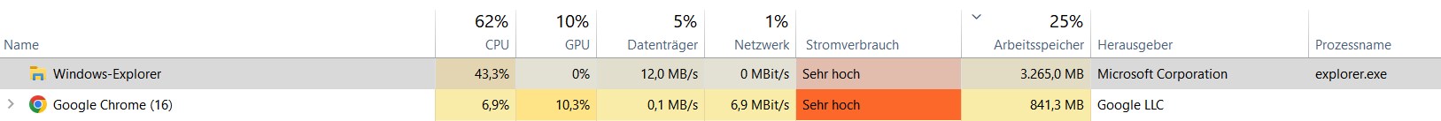

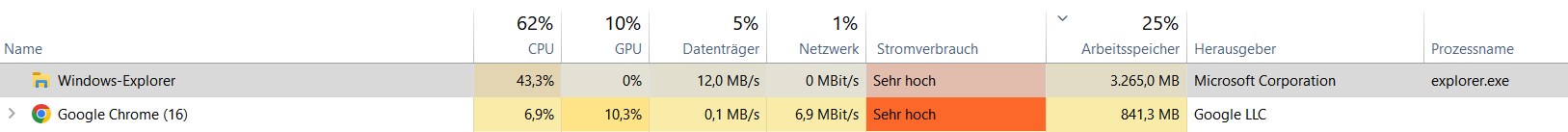

leider ist mir kürzlich aufgefallen, dass die explorer.exe bei mir ziemlich viel CPU-Ressourcen frisst und vor allem zunehmend Arbeitsspeicher. Habe das Ganze mit dem Task-Manager und auch Process Explorer untersucht.
Hier ein Screenshot, wo 43% CPU verwendet werden und 3 GByte an RAM. Mit der Zeit ging es dann aber auch hoch auf 15 GByte RAM usw.
Ich habe den Prozess dann beendet, dadurch war "alles okay" (zum Testen).

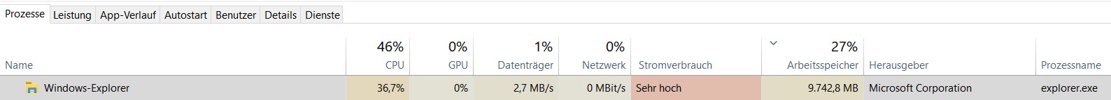

Hier während dem Schreiben dieses Beitrags noch weiter gestiegen:
Hat jemand eine Idee, wie man das beheben kann?

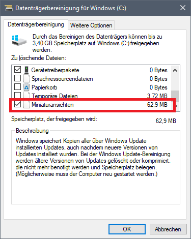

Vlt ist auch die Thumbnaildatenbank kaputt, kannste in der Datenträgerbereinigung löschen lassen. Aber Achtung, dann müssen alle Vorschaubild-Datenbanken der Video-/Bilderordner neu erstellt werden.
Jepp, hatte ich auch mal dran gedacht, die wird ja auch regelmäßig automatisch bereinigt. Werde ich aber nachher mal versuchen. Aktuell schaue ich, ob dieser eine Ordner mit Suche nach * . * alle Vorschaubilder lädt... aktuell 85% CPU, 16 GByte RAM. Echt schräg.
PS: "Miniaturansichten" haben aktuell läppische 22 MByte.

Jetzt gerade bei 86% CPU und 18 GByte RAM. Wow.

20 GByte RAM-Verbrauch... also irgendwie kommt Windows da nicht mit sehr großen Videodateien zurecht.

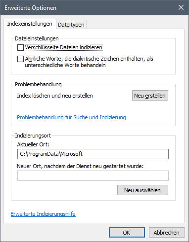

Ich hatte bei "Indizierungsoptionen" die Festplatte ausgeschlossen. War das nicht gemeint?
Meinst Du "Index löschen und neu erstellen"?
rongador schrieb:
Ich glaube mittlerweile, es ist genau der Bug, den ich auch mit den beiden Links oben schon angesprochen habe. Gab es damals schon, wurde dann von Microsoft gefixt und ist jetzt wohl wieder da. Oh Mann.
Kann ich natürlich nicht ausschließen, aber dann würden sich mehrere melden - unter anderem auch ich, ich hab nämlich auch so einige große mkv-Dateien.
Ja.
