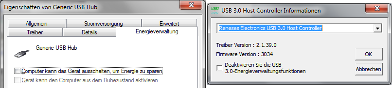

Ich würde auf Energierkrise an USB tippen.
CN8
Sieh mal nach ob es bei Dir auch so eingestellt ist.

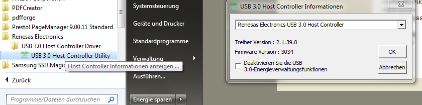

beim USB 3.0 Host Controller Utility hab ich die einstellungen garnicht - sehe da nur treiber und firmware-version; und das im gerätemanager hab ich vorhin so eingestellt. hab die HDDs jetzt wieder laufen - bisher kein ausfall.

Treiber wäre mittlerweile Version 2.1.39, Firmwareversion ist 3034, wenigsten bei mir so. Musst Du selbst wissen ob Du updatest, bei mir hat es sich gelohnt, hatte ähnliche Probleme.
