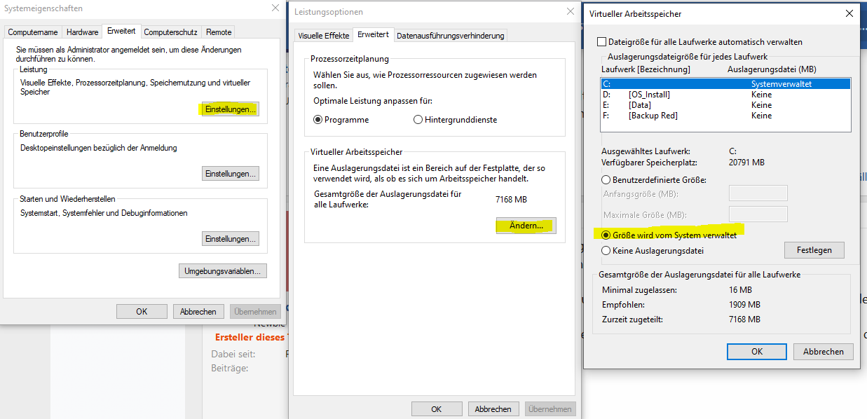

Klingt für mich so, als hättest du an der Auslagerungsdatei herumgespielt.
Diese sollte auf "Vom System verwaltet" stehen, sonst kann es dazu kommen, dass das Spiel nicht den Speicher reservieren kann, wie es möchte und dann verschwindet das Spiel einfach.
Such nach "erweiterte systemeinstellungen" und schau nach auf was es bei dir steht:

Nichts verändern an der Auslagerungsdatei, wenn du das nun überprüfst.
Wird wohl auch alles Standard sein dort, gut so.

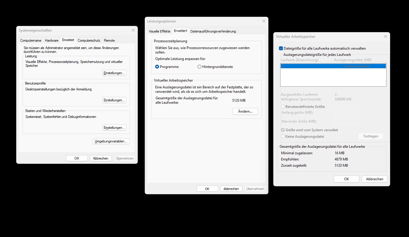

Bei mir schauts so aus:
Reaktionen: Baal Netbeck

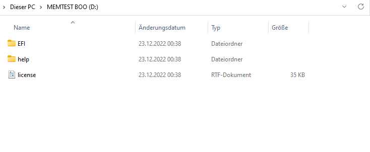

so schaut mein stick aus nach dem ich Memtest ausgeführt habe
