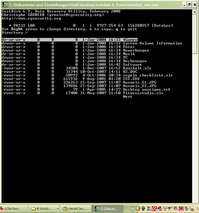

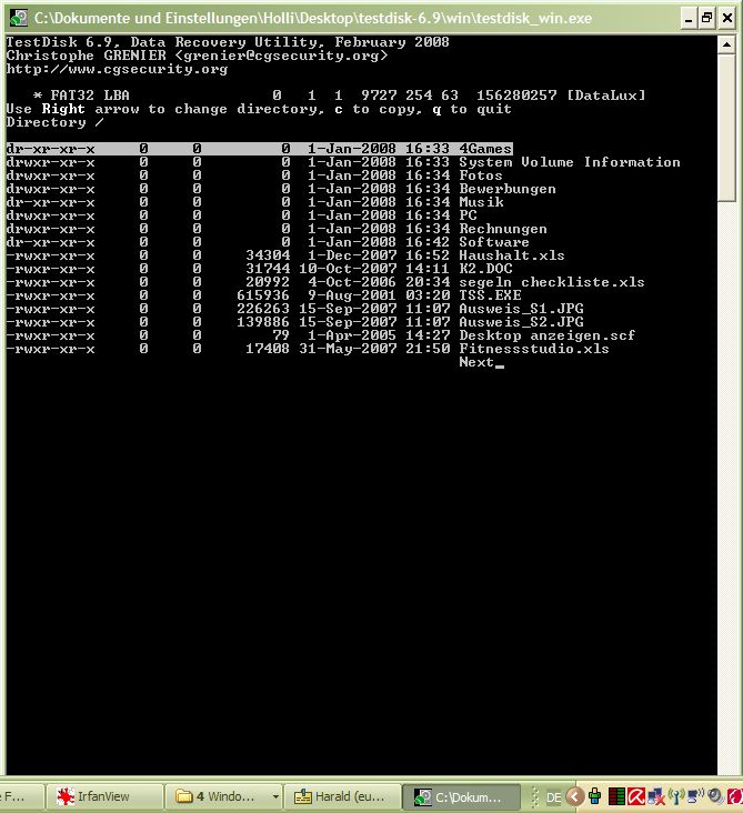

erstmla vielen Dank ich bin begeisternt un dhoffentlichzurück mit guten Narichten:
Ich musste keine "deeper" search machen, hier die geforderten Screenshots...
Wie kann ich weiter verfahren?
Können alle Daten gerettet werden( + Struktur)

Bei dir ist keine Partition in der Parttitionstabelle.
Wenn du deine Daten gesehen hast.
Ich gehe von diesen Screen aus;
https://www.computerbase.de/forum/attachments/1_13-jpg.88544/
* (Stern) ist für primär, aktiv und bootfähig und kannst du mit dem Links oder Rechtspfeil auf der Tastatur setzen. Wenn du von der nicht bootest, setze die auf nur P für primär.
Siehst du ganz links bei der Partition.
Bestätige mit Enter.
Gehe auf [Write].
Bestätige dort mit Enter, y und Ok.
Beende Testdisk und starte den Computer neu.
Wenn chkdsk bei Systemstart kommen will, beende chkdsk erstmal.
Geht innerhalb von 10 Sekunden durch beliebigen Tastendruck.
Überprüfe das Ergebnis und teile es mit.
Viele Grüße
Fiona

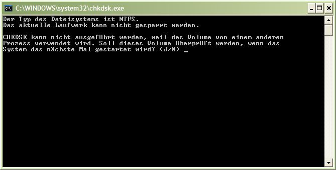

Muss man dann chkdsk /F eingeben?
Bei mir komtm eien Fehlermeldung.. siehe screen..
Wir sind fast am Ende und meine Laune bessert sich langsam :)
Mache mal besser eine intensive Prüfung mit chkdsk Laufwerksbuchstabe: /r.
Dauert zwar länger, ist aber um einiges besser und genauer.

was machen ich den mit der Fehlermeldung?(siehe oben) Klicke ich auf y+enter kommt passiert gar nichts..
ok nach einem Neustart hat er einfach begonnen ( und alle Festplatten geprüft).
Dabei war auch meine externe und es scheint alles ok zu sein!

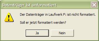

ohoh es scheint noch ein Problem zu geben:
Auf einmal kommt folgende Fehlermeldung (siehe Screen)und ich kann nicht mehr auf meine Platte zugreifen:
Was soll ich tun?
Holger
Wiederhole mal die Diagnose mit Testdisk auf dem Laufwerk, das unformatiert angezeigt wird.

Nach mehrmaligen Rein-und Rausstecken war der Fehler behoben, auch ohne das Programm nochmal durchlaufen zu lassen.
Soll ich das jetzt drauf beruhen lassen und einfach froh über die Wiedergestellten Daten sein?
