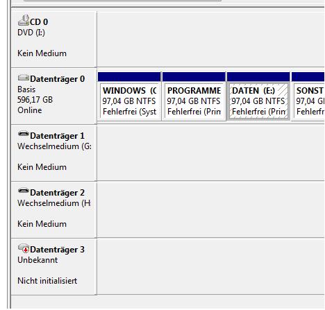

Teile auch mal mit, wie die in der Datenträgerverwaltung angezeigt wird.

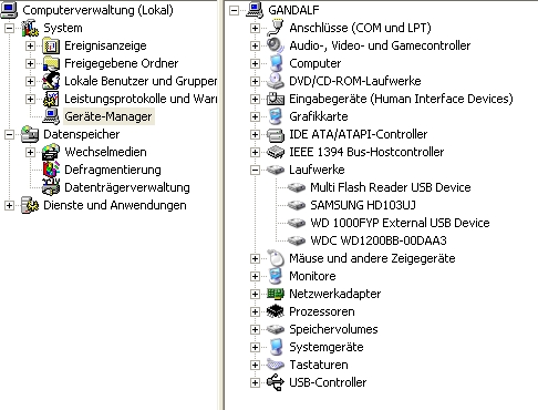

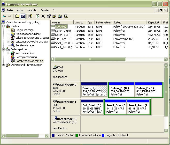

Hier Screenshots:

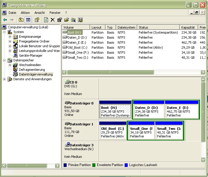

Win XP: Hier fehlt Datenträger 2. Das wird wohl die Platte sein, die ich vermisse
Win Vista: Hier wird angezeigt, dass der Datenträger nicht initialisiert ist.

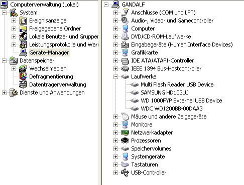

Gerätemanager in XP: hier wird alles fehlerlos angezeigt.

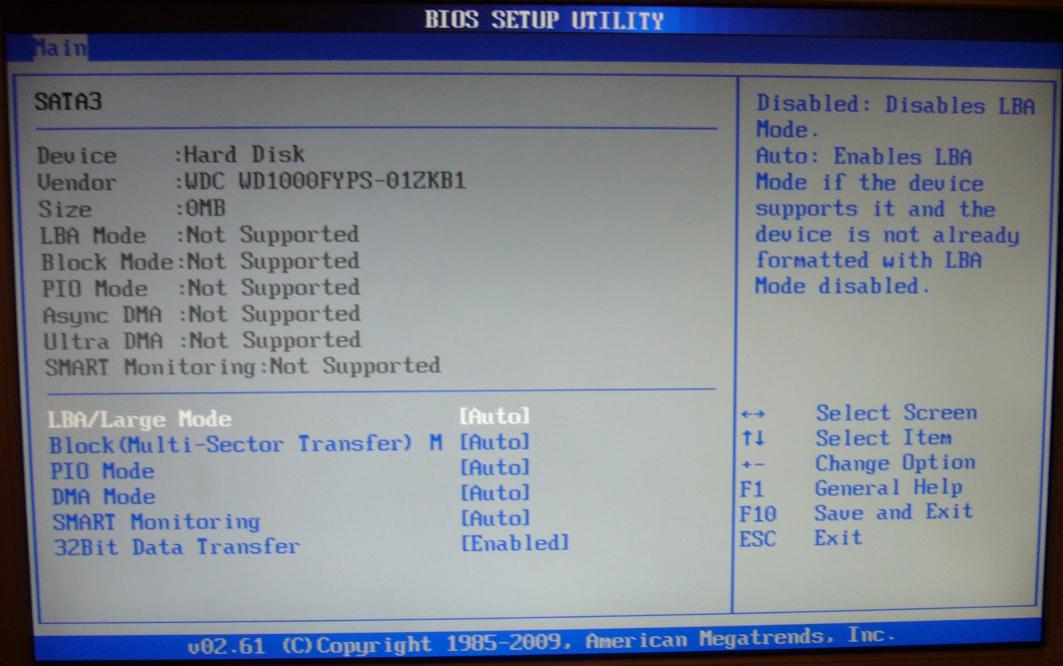

OK, hab nun also das Gehäuse geöffnet, die Platine entfernt und stattdessen die HDD direkt im PC angeschlossen. Leider ohne Erfolg. :(

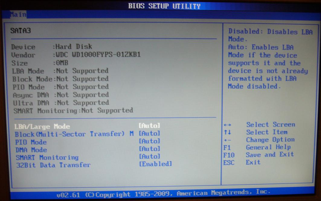

Beim Booten wird ein Fehler bei der Erkennung der Festplatten angezeigt. Leider habe ich den dazugehörigen Screen jetzt nicht fotografiert. Aber die Anzeige im Bios zur Festplatte.
Ich nehme an, dass das Modell richtig erkannt wird, aber nicht die Größe.
Leider komme ich während des Bootens nicht über den Windows-Start-Schirm hinaus. Nach ca. 10 sek. Win-Logo kommt für sehr kurze Zeit (<1sek) ein Blue-Screen mit Neustart.
Und was nun?
Fräulein Meier, schreiben Sie bitte:
- Platte wird mit der richtigen Modellbezeichnung erkannt, aber
- Speicherkapazität 0MB.
