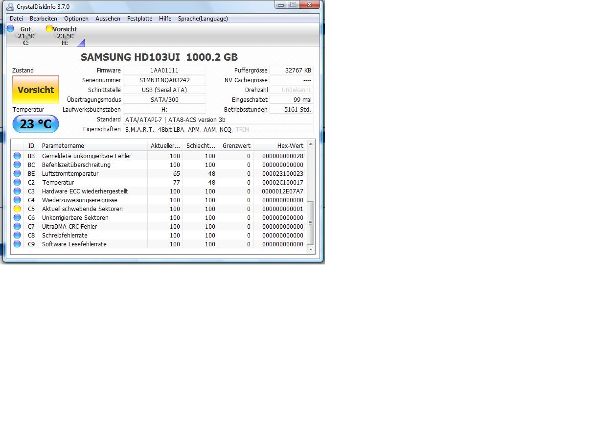

Also Crystal Disk Info zeitg mir Zustand Vorsicht und der fehler ist laut dem Programm "Aktuell Schwebende Sektoren" sonst ist alles blau also ok was heißt das also.
Und wegen Recovery Tool könnt ihr mir eins empfehlen
Ein Bild von der Auswertung wäre nicht schlecht...
Schwebende Sektoren sind nicht gut - viele Schwebende Sektoren sind das Ende
Das sind Sektoren, die als defekt markiert wurden aber noch nicht durch Austausch-Sektoren ersetzt wurden.

So ich habe "UnstoppableCopier" ausprobiert der funktioniert nicht Testdisk probiere ich aus CB hat ja eine anleitung screen von Crystal Disk Info lade ich hoch ich habe einmal so ein programm zum retten der daten ausprobiert war eine Testversion der hat die platte gelesen und hat alle datein gefunden aber ich konnte sie nicht wieder herstellen eine datei von max. 100mb konnte ich wieder zurückholen also glaub ich nicht das die platte defekt ist aber ich weiß eben nicht wie ich sonst meine daten zurückholen soll. Chkdsk habe ich schon ausprobiert der zeigt mir nur "Version und status des Volumes konnten nicht festgestellt werden. CHKDSK wurde abgebrochen."
