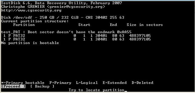

hier der "analyse-screenshot" für den intel-partition-table

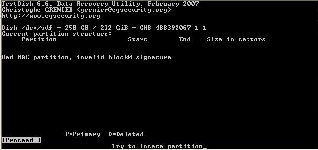

und hier der für den mac-partition-table
bitte helft mir, ich bin am verzweifeln. eine schnelle antwort wäre super.

Mache mal die Diagnose unter Windows wie beim ersten Bild, da es Fat-Standard entspricht.
Auch wird dort dein Partition doppelt gelistet, was auf einen defekten Bootsektor (Partitionssektor) hinweist.
Zumeist wird die Partition dann ganz am Schluß, nach der tieferen Suche gefunden!

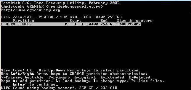

vielen dank schonmal für die schnelle antwort. habe den ersten check durchlaufen lassen, hier der screenshot:
die tiefere analyse dauert wohl noch ein paar stunden. werde mich dann melden, evtl. erst morgen.

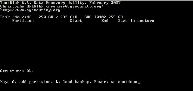

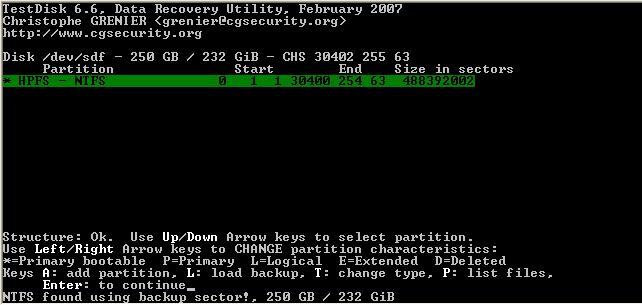

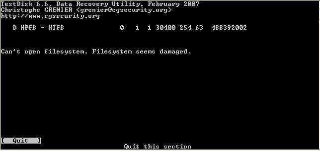

also, ich habe die genannten schritte durchgeführt, allerdings bisher nur mit der version 6.6. hier die screenshots:
die letzte meldung macht mir ein bischen sorgen, heißt das, daß die daten verloren sind? komme heute leider nicht mehr dazu, den test mit der version 6.7 durchzuführen, mache ich aber gleich morgen früh.
vielen dank schonmal für die hilfe.
lieben gruß
moritz
AW: Externe Festplatte geht nicht mehr! Dringend Hilfe!
Das bedeutet nicht, das die Dateien verloren sind.
Weist aber auf ein beschädigtes Dateisystem hin, so das Testdisk die Partition deshalb nicht wiederherstellen kann.
Sichere Alternative ist Datenrettungssoftware.

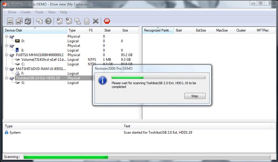

lasse gerade die restorer2000 pro demo durchlaufen. habe dafür vorher die besagte festplatte markiert (type: physical). so wie es aussieht dauert das ganze bestimmt drei tage. besteht denn bei der demo-version auch die möglichkeit daten auf eine andere festplatte zu kopieren/retten? oder muß ich dafür die vollversion kaufen?

hier mal ein screenshot von dem scan-verlauf:
sind jetzt ca. 24h vergangen. sieht für mich aber so aus, als wenn das ne usb 2.0 verbindung ist. ob lesefehler stattfinden weiß ich nicht. kann man das erkennen?
lieben gruss,
moritz
Es wurde bisher kein Lesefehler gefunden.
Der scan sieht absolut sauber aus.
