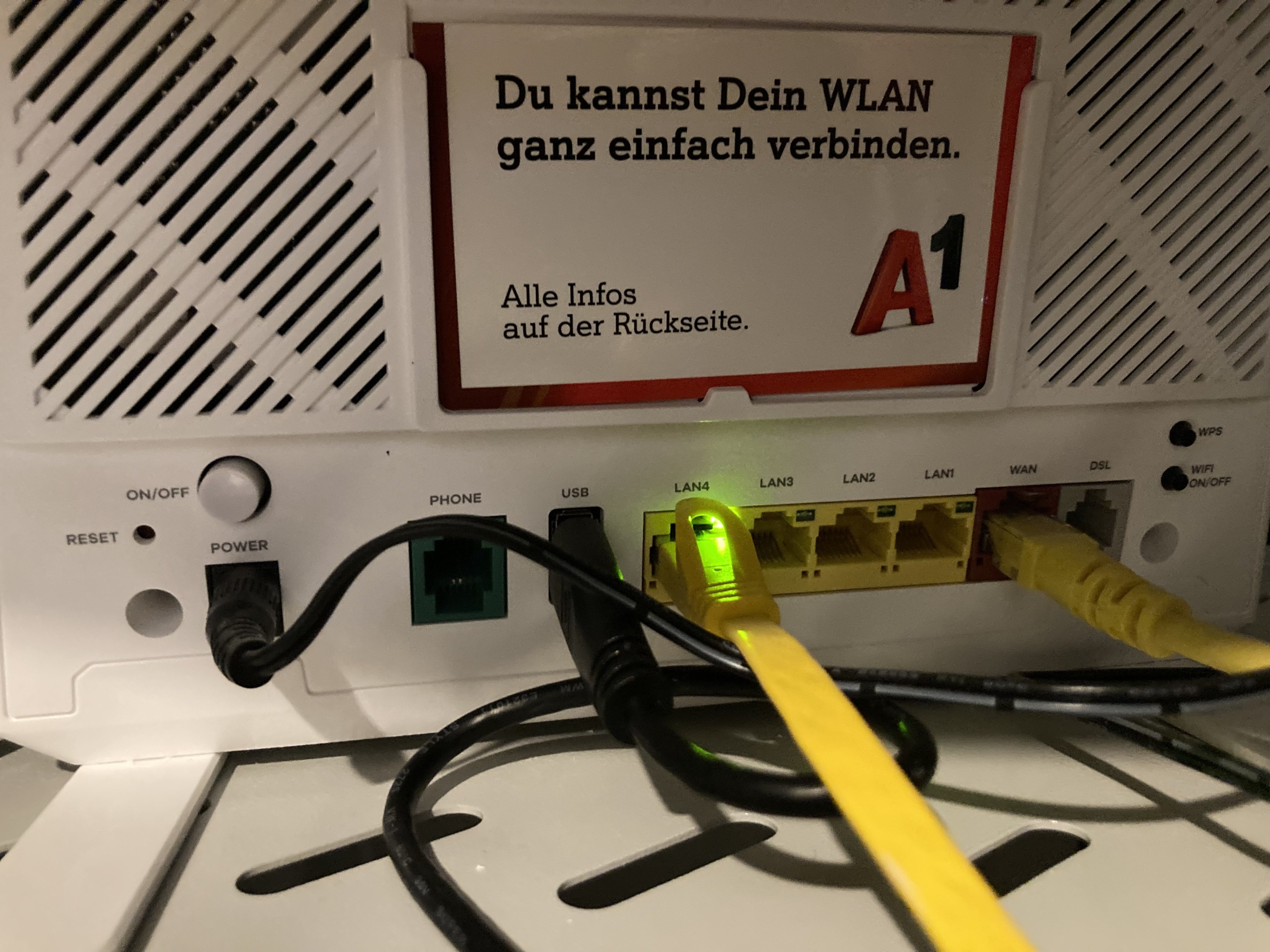

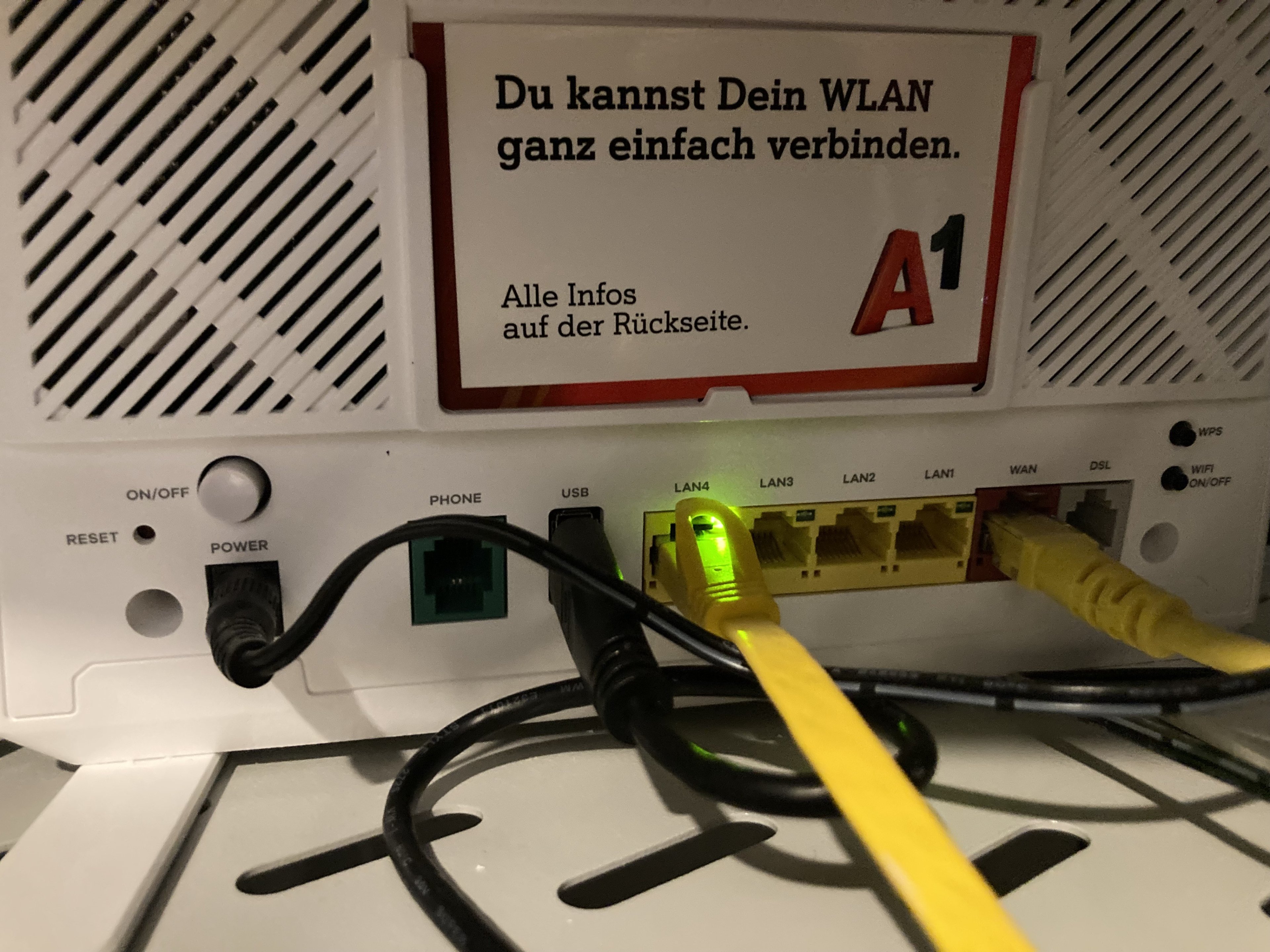

Ich habe laienhaft versucht, eine 2 TB externe Festplatte von Seagate an mein A1 (Österreich) Internet Modem bzw. Router via USB anzuschließen, was jedoch nicht funktioniert da diese nicht erkannt wird. SMB 1.0 habe ich unter Windows Features bereits aktiviert, brachte aber nichts.
Gibt es eine Möglichkeit dies zum laufen zu bringen oder brauche ich andere Hardware? Beim recherchieren bin ich über NAS/Synology und Raspberry PI gestolpert, wobei ich mir nicht sicher bin ob dies dann kompatibel sein wird bzw. unseren Bedarf deckt. Es sollen grundsätzlich nur Dokumente (PDF, Word, etc.) und Fotos, evtl. auch Videos, zentral abgerufen bzw. abgespeichert werden können, damit das lästige hin und hersenden entfällt.

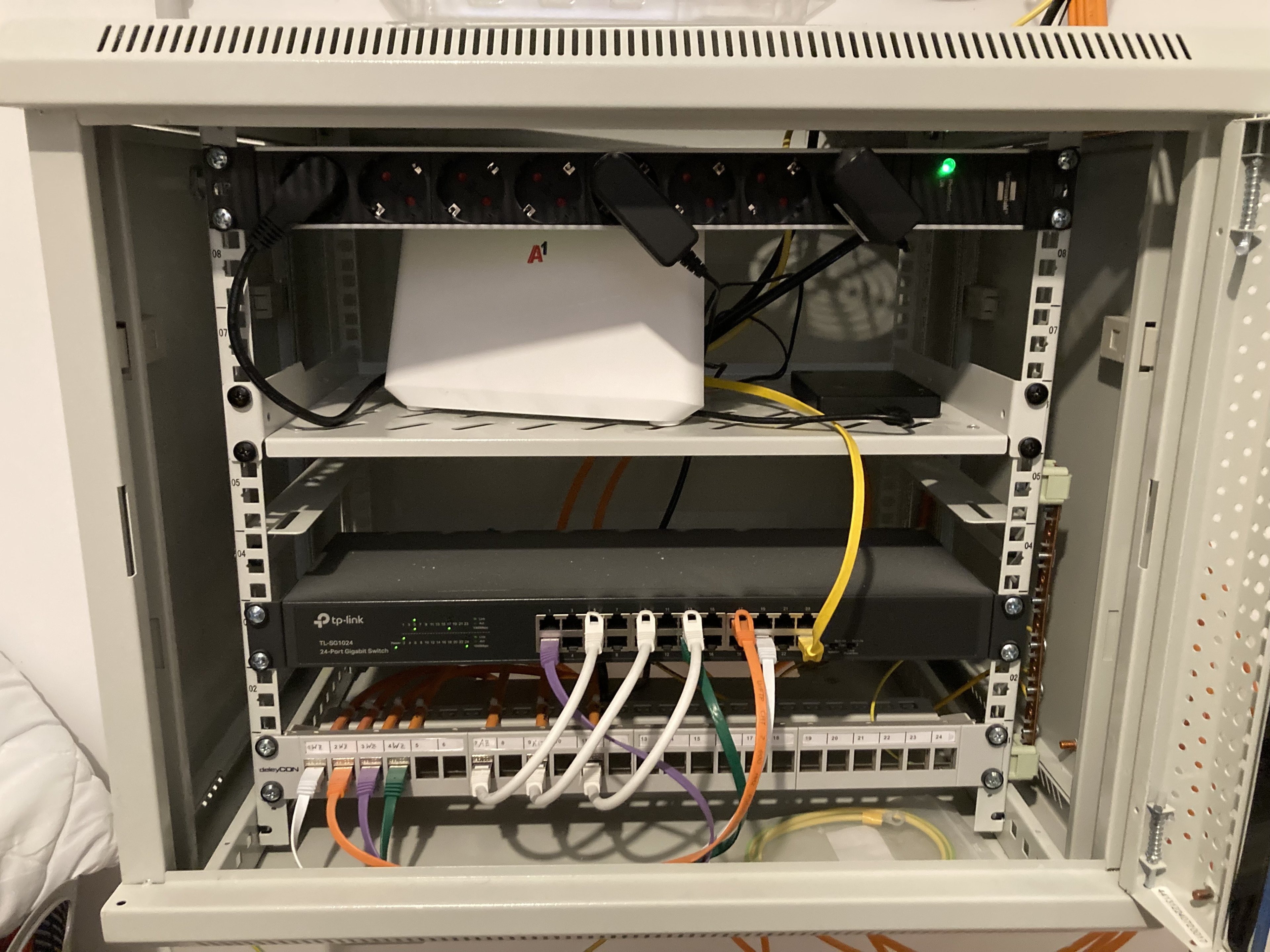

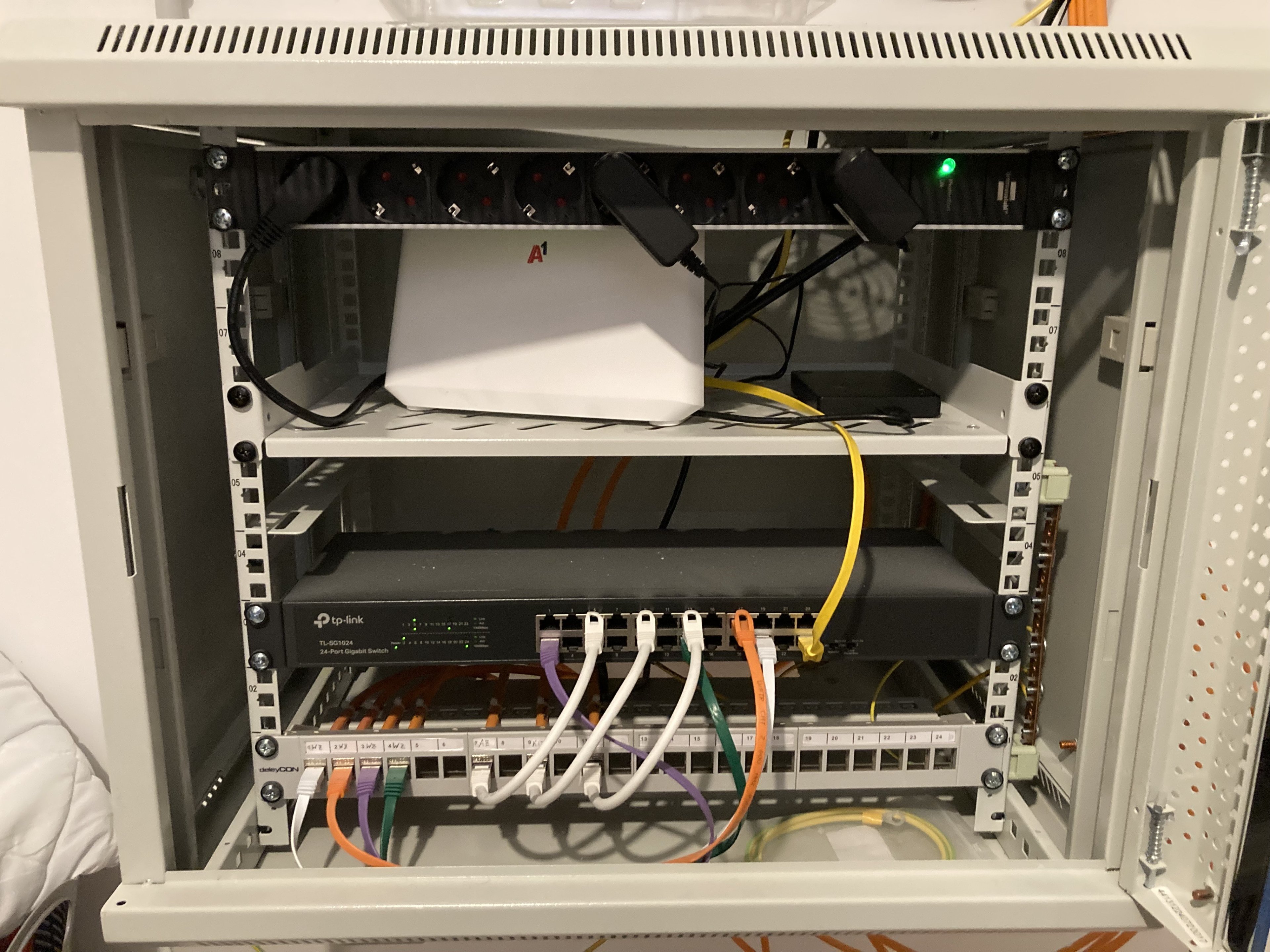

Es soll auch möglichst günstig sein, da ein eigener Server o.ä. den Rahmen sprengen würde. Zur Verfügung haben wir einen kleinen Netzwerkschrank - siehe Bilder.

Bei deiner Netzwerkkonfig würde ich mir ein NAS anschaffen.

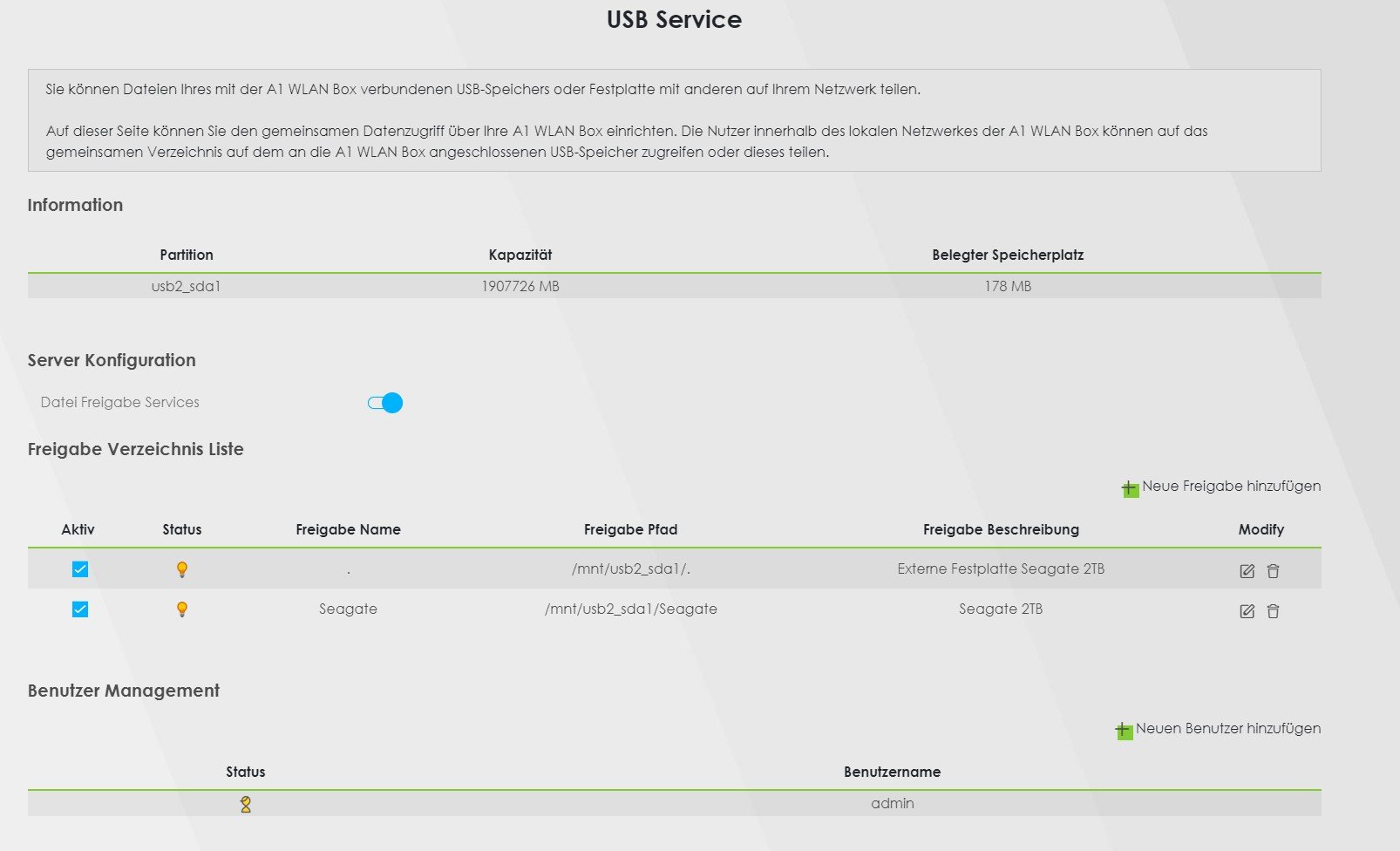

Ich habe in den Einstellungen die USB Funktion aktiviert und die Festplatte wird auch erkannt, allerdings sehe ich nichts im Netzwerk. Vermutlich passt da etwas nicht so ganz.
Die Speicherung der Daten soll jedenfalls auch eine Ausfallsicherheit bieten, vor kurzem zB ist ein Notebook eingegangen (Totalschaden), sodass die Daten verloren sind.
Es sollte auch schon etwas richtiges sein und Performance spielt nicht oberste Priorität, aber langsame Übertragungsraten können wieder lästig werden.
Was würdet ihr denn empfehlen? NAS? Raspberry Pi?
