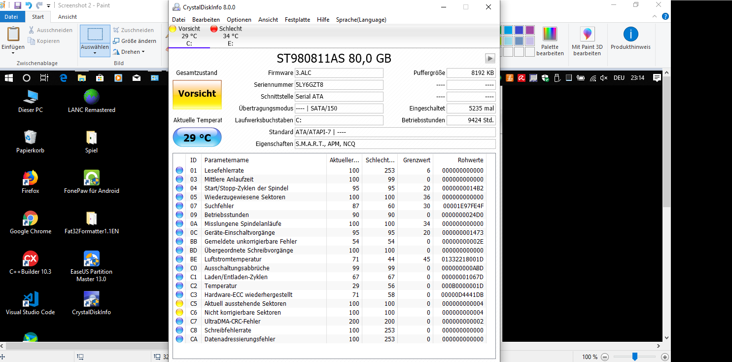

Die von CrystalDiskInfo.

Die Platte ist defekt und was für den Elektroschrott. Es wurden schon viele defekte Sektoren mit Reservesektoren ersetzt und es warten noch mehr darauf, nach einer Schreiboperation vermutlich auch ersetzt zu werden. Bei einer so großen Anzahl liegt wahrscheinlich ein Oberflächendefekt vor.

766806
Markchen schrieb:
Bei der anderen Platte steht "Vorsicht".
ja und das bedeutet? tut mir leid ich bin echt ne niete da drin, ich kann nur zusammenbauen den rest macht mein kumpel xD
Das ist ne alte Platte nehme ich an.. Kauf dir mal 1 2 fix was neues.. Die sind bald komplett über den Jordan...
L@Zy schrieb:
Zitat entfernt - Bitte Regeln beachten!​
die 80gb ist von meinem vater aus der Schublade die er gefühlte 200 jahre nicht geöffnet hat und die 1tb ist oktober 2018 geholt worden
Zuletzt bearbeitet von einem Moderator: (Zitat des unmittelbar vorangestellten Beitrags entfernt)
Die Werte die CDI hier bemängelt kann man erstmal ignorieren, wenn das System sonst läuft. Es sind nur 4 Sektoren nicht lesbar, die bei einem automatischen Selbsttest der HDD gefunden wurden. Bei dem Alter und fast 10.000 Betriebsstunden ist das nicht so tragisch. Evtl. regelmäßig mit CDI prüfen, ob es mehr werden (C5, C6). Allgemein das Notebook vorsichtig behandeln, weil HDDs empfindlich gegen Erschütterungen sind.

Die 89er ist einfach alt und bald tot..
Die andere hat Garantie. Somit einmal zurück zum Händler oder direkt an Western Digital und dann gibt's da ersatz
