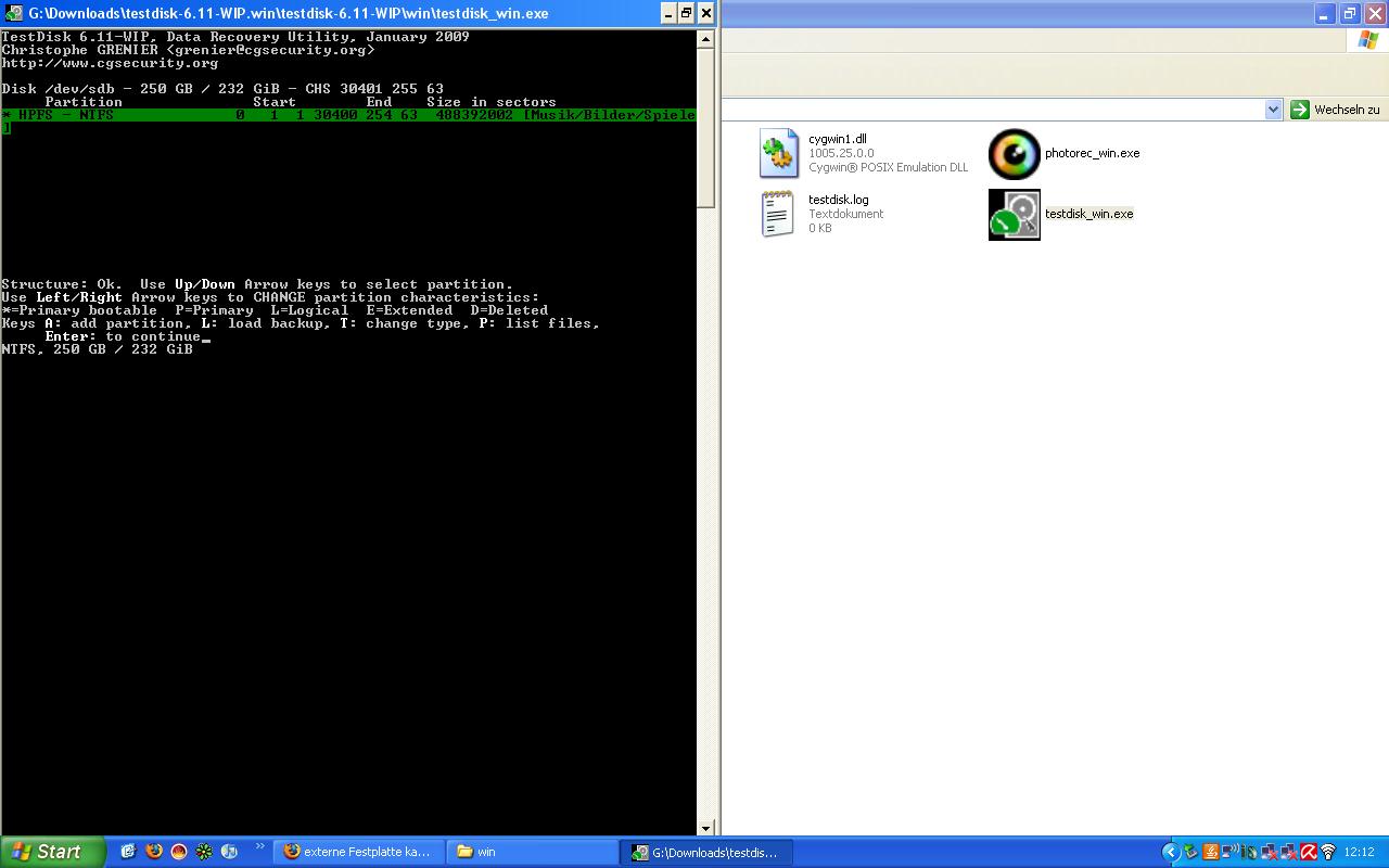

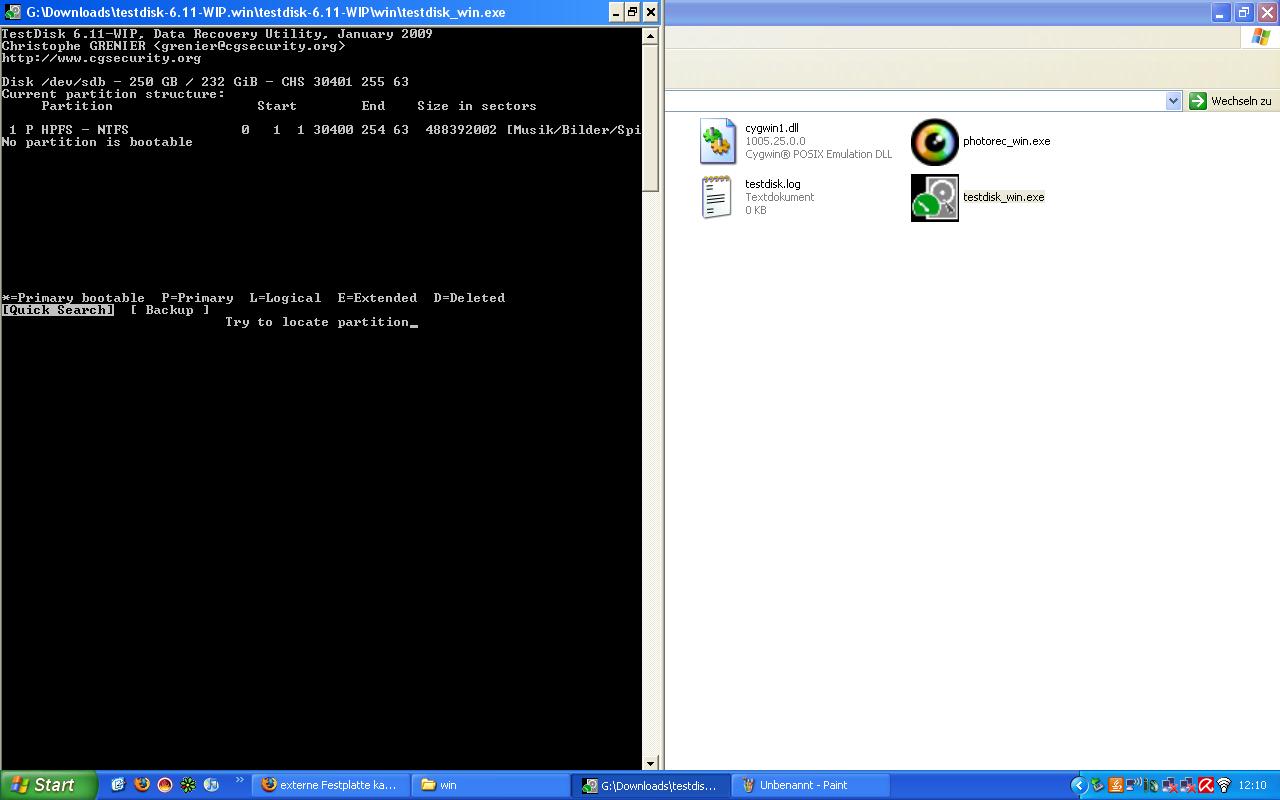

habe jetzt mir testdisk runtergeladen und auch schon ausprobiert. Ich konnte meine Ordnerstruktur wiederfinden (gutes Zeichen?)
zuletzt noch die beiden screens.
gruß Nilsen

ps.: Mit Testdisk kann man nur die Festplatte analysieren, nicht aber daten retten? Hab ich das richtig verstanden?
Testdisk bietet mehrere sehr effektive Möglichkeiten zum Datenretten.
In deinem Fall findet aber Testdisk nichts zum reparieren, daher gibt es keine direkte Wiederherstellung!
Aber wenn deine Daten angezeigt werden, kannst du diese kopieren.
Infos dazu hier;
https://www.computerbase.de/artikel...von_einen_beschaedigten_datentraeger_kopieren
