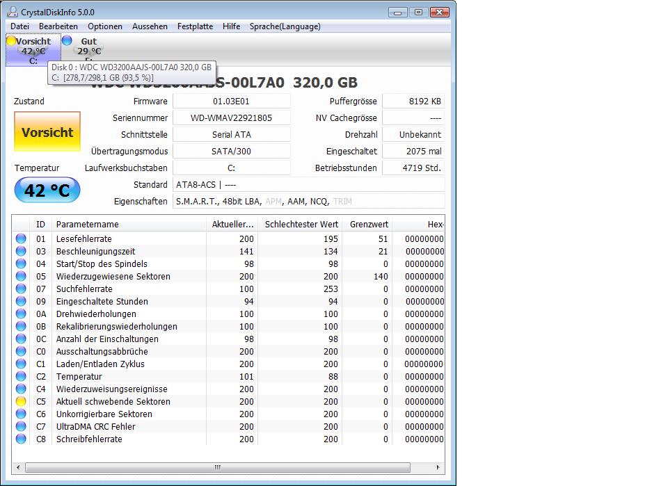

Kann sein das sie kaputt ist. Kannst du die SMART Werte checken?
Ja und davon einen Screenshot erstellen und hier hochladen.
oder Fehler in der Elektronik des externen Gehäuses. Festplatte ausbauen und intern anschliessen oder auch mal ein Linux Live OS verwenden.

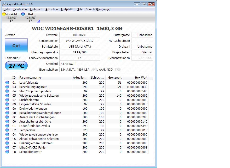

Das sind die Werte die bei dem Test rauskamen :P SIeht nicht so gut aus oder ?

mach auch noch ein Screenshot Deiner internen. Die wird auch schon gelb mit einem Vorsicht markiert. Nicht so gut.
Die USB Platte sieht eigentlich OK aus. Vielleicht hast Du sie vom USB Port abgezogen, ohne das Du sie vorher abgemeldet hast und hast dadurch das Filesystem zerschossen.

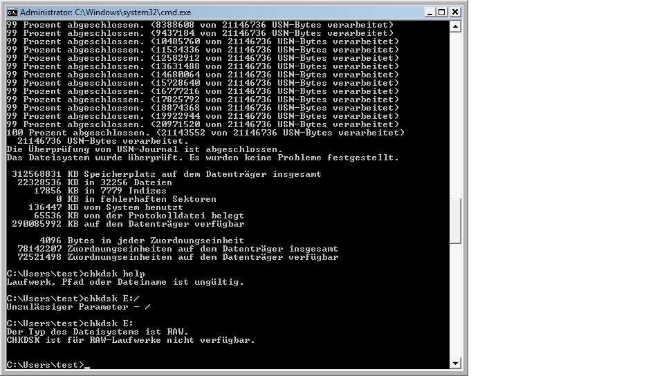

Hier der Screenshot meiner internenen. Ich lass grad noch chkdsk drüber laufen. Muss ich da außer dem Befehel chkdsk noch den Laufwerk buchstaben angeben oder reicht das so :P ?

chkdsk hilft Dir nicht. Die USB HDD wird ja gar nicht richtig erkannt. Windows möchte sie ja formtieren. chkdsk hilft nur, wenn Fehler im Filesystem korrigiert werden müssen. Aber auf diese Ebene hast Du zur Zeit keinen Zugriff.

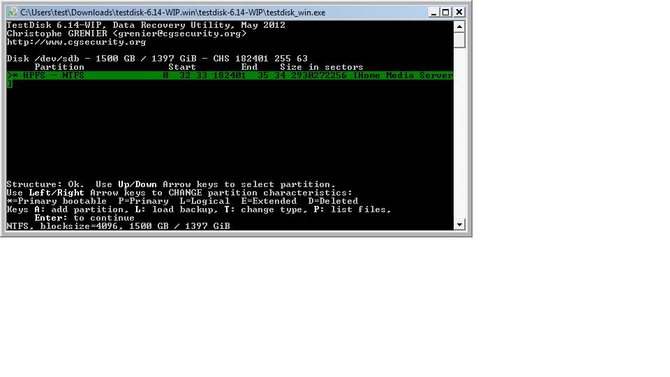

Testdisk wäre da Dein Helfer. Dazu gibts hier im Forum auch Anleitungen, wie Testdisk zu nutzen ist.

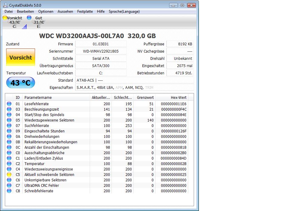

Hier die zwei Screenshots.
Hier nochmal

was die intern 320 GB angeht, da behalte mal den Wert der aktuell schwebenden Sektoren im Auge. Wenn er sich ständig verändert, dann solltest Du Dich mit einem Austausch näher befassen.

Hi Leute,
ich hab jetzt das testdisk drüberlaufen lassen und bekomme dieses Ergebnis:
Ich kann auch über testdisck ale Daten sehen, aber leider kann ich über windows trotzdem nicht darauf zugreifen :(
