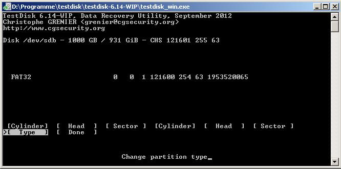

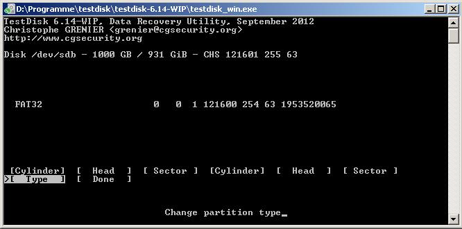

Bei mir stand bei current 00 und jetzt habe ich erstmal das Dateisystem FAT32 (0b eingegeben) ausgewählt, bin mir aber nicht sicher, ob das richtig ist - will ja auch keinen Fehler machen - siehe den letzten Satz des Zitates.
FAT32 deswegen, weil ich mit dem Programm "GetDataBack" für FAT bereits Daten finden konnte, diese aber mit der Demo-Version nicht speichern konnte.

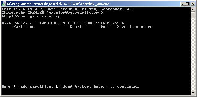

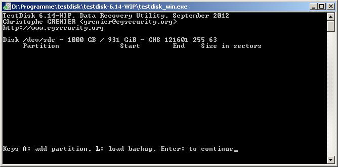

ausgeführt hatte, hatte ich lediglich "add" und "load" als Befehlsauswahl zur Verfügung. Ich habe mich dann für a entschieden und bin bei dem angehängten Screenshot gelandet, wo statt FAT32 allerdings "No Partition" stand.
Dann bin ich wie bereits oben zitiert vorgegangen und habe FAT32 ausgewählt und so steht er jetzt seit heute früh da - ich hab nix weiter gemacht!

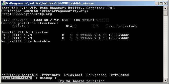

hab jetzt von vorne angefangen und Du wolltest einen Screenshot von "Analyse"
Bin mir nicht ganz sicher, ob Du das was da im jetzt im Anhang ist sehen wolltest, oder was anderes - guckst Du mal bitte?

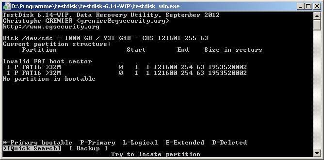

Und zur Vervollständigung jetzt noch den Screenshot nach QuickSearch

In deiner Partitionstabelle ist eine Intel-Partition aber ohne Bootsektor.
Daher erscheint deine Partition als unformatiert.
Ich weiß es jetzt nicht, hattest du die Partition über add eingegeben oder ist diese noch von deiner echten Partition.
Geht um eine Diagnose und den Bootsektor wieder aufzubauen um an deine Daten zu kommen.
