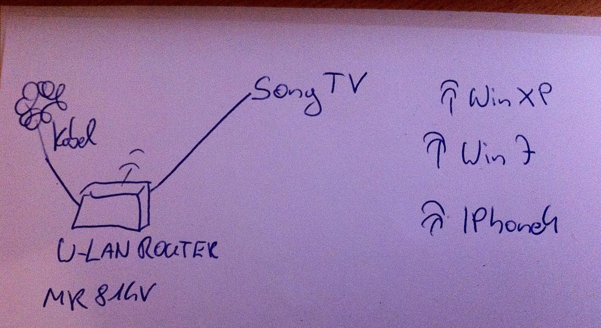

Was für DSL hast du und was für einen router? Ohne wlan? Wie sind die XP und iPhones mit dem internet verbunden? Übers UMTS Netz oder über WLAN?
so schaut es aus wie im anhang die PC sind per wlan mit dem router verbunden, zurzeit speichere ich alles auf einer externen platte, zum teil paar sachen am xp oder win 7 rechner , und möchte gerne einmal alles dann auf die "nas platte" schaffen damit ich zentral von überall drauf zugreifen kann auch eben von extern mal auf ein excel oder word dokument zum bearbeiten.
u da ich zentral die daten habe dachte ich an raid eins falls die pallte mal was hat das ich sie trotzdem habe ich könnte aber damit leben an das nas system einen externe usb festplatte zu hängen wo wöchentlich die daten kopiert werden zum beispiel wenn das dann ca 100€ unterscheid sind zu einer mit 2 schächten wo ich raid 1 machen kann

An den WLAN Router kannst du das NAS per LAN hängen, dann kannst du von allen Geräten drauf zugreifen im Netz, wenn es auch übers Internet gehen soll musst du am Router entsprechend die Dienste weiterleiten und freischalten, wobei da die Frage ist wie du drauf zugreifen willst (ftp, webdav, http, usw), und auf welche Dateitypen (kleine Office Dateien, große Filme, Bilder, usw.)
ich dachte sowieso per kabel an den Router hängen, drauf greifen per ftp würd reichen das ist mir im Prinzip egal, ich möchte nur auch von unterwegs auf xls doc und vielleicht bilder zugreifen können.
von unterwegs meine ich Laptop in der Arbeit und Iphone egal ob per App oder safari.
