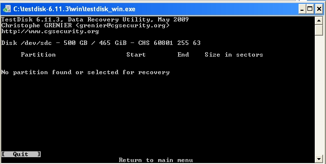

So da wäre ich wieder! Vielen Dank schonmal für die Antwort.
Die "tiefe Suche" hat das Ergebnis im Anhang erbracht. :-(

Da ist keine Partition vorhanden, siehe Deine Grafik!
Systemsteuerung-Verwaltung-Computerverwaltung-Datenträgerverwaltung- hier muß die Partition angezeigt werden (blaue Markierung), rechtsklick auf die Markierung und einen Laufwerksbuchstaben vergeben. Wenn das nicht geht (Markierung ist schwarz) neu partitionieren und formatieren und den Anweisungen auf dem Bildschirm folgen.
Mfg doll
Da fällt mir noch was ein, Recovery Expert ist ein Unterprogramm von Acronis Disk Director Suite das kann auch gelöschte Partitionen wiedererwecken!
