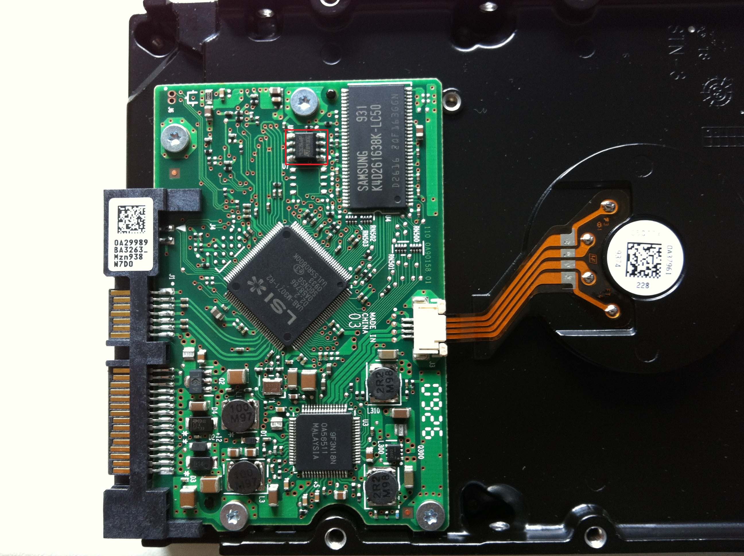

Mach mal ein Foto von dem Festplatten-Controller!
Okay hier ...

Deine Fehlerbeschreibung passt eigentlich nicht auf durchgebrannte Dioden, da bei dir der Motor anläuft und somit eigentlich beide Versorgungsspannungen vorhanden sein müssen. Die Platine hätte wohl noch ein externes Flash - ein Platinentausch mit Umlöten des Flash-Chips wäre also möglich: bringen wird das jedoch nur was, wenn der Fehler auf der Platine und nicht in der HDD liegt.
Und damit meinst du genau was nochmal? :freak:
Das mit dem Motor ist soweit richtig, wenn sich in der HDD irgendwas bewegt, so sind zumindest die Betriebsspannungen da und der Hauptcontroller hat die Firmware vom Flash geladen (da diese auch die Firmware für den Motorcontroller enthält). Es wurde ja schon erwähnt, dass der einfache Tausch der kompletten, geschraubten Platine bei aktuellen HDDs nur noch in extremen Glücksfällen funktioniert: Hauptgrund dafür ist, dass bei der Produktion gewisse Adaptionsdaten in den Flash-Chip auf der Platine geschrieben werden, um Fertigungsschwankungen auszugleichen. Die meisten heutigen HDDs bestehen nur noch aus zwei großen Chips - dem Hauptcontroller und dem Motorcontroller: RAM und Flash ist dabei in den Hauptcontroller gewandert. Bei deiner HDD ist beides noch extern und damit wäre es möglich, eine baugleiche HDD zu besorgen, das Flash von einer auf die andere Platine umzulöten und die neue Platine an der alten HDD zu verwenden. Beim externen RAM bin ich mir bei deinem Bild sicher (ist ja nicht zu übersehen), beim Flash würde ich auf das markierte Bauteil tippen - die genaue Bezeichnung wäre aber zur Verifikation nicht schlecht.
Ich mir aber nicht ... :rolleyes: ... welcher wäre das? Der rechteckige Chip mit Aufschrift Samsung 931?
Die genaue Bezeichnung? Das heißt was drauf steht?
Erste Zeile: 93C86WP
Zweite Zeile: (mit viel Fantasie ein Pie-Zeichen, dann) 89306
Ja, das RAM muss aber beim Platinenwechsel nicht getauscht werden.
Das wäre ja noch ein echtes EEPROM und noch nicht einmal ein Flash-Chip. Wichtig wäre bei der Austauschplatine, dass diese die gleiche Revision hat wie deine Platine (ist meist irgendwo auf der Platine vermerkt). Anschließend das EEPROM umlöten (lassen) und versuchen, die HDD damit zu starten.
Das Pi(e)-Zeichen ist wohl das Herstellerlogo von STMicroelectronics.
Stimmt ... das heißt "ST" :rolleyes:
