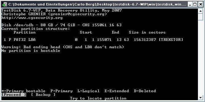

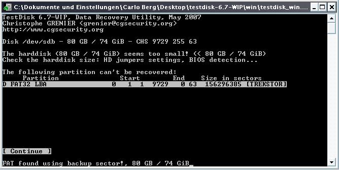

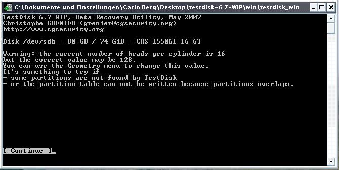

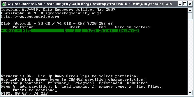

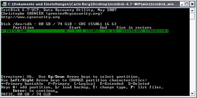

Hallo Fiona, vielen DANK für deine schnelle Antwort.
Ich hänge hier mal die Screenshots an.

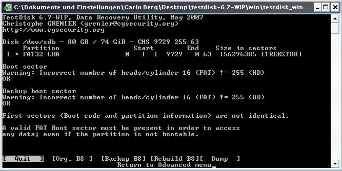

Wenn ich p drücke, bekomme ich die Fehlermeldung (Screenshot 4).

Es wird noch eine Fat32-Partition mit dem Namen Trekstor in einer abgewandelten Geometrie gefunden!
Um die vielleicht anzuzeigen sollte die Option Allow partial last cylinder auf yes gesetzt werden.
Drücke dann mal p, ob deine Daten oder eine Fehlermeldung angezeigt wird!

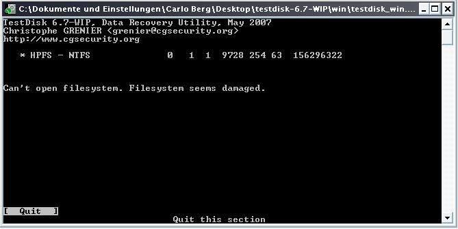

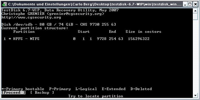

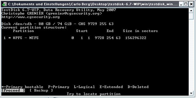

Ok, hier sind wieder die Screenshots. Wenn ich p drücke zeigt er noch keine Daten (Screenshot 7).
Doch, jetzt! (nach der tieferen Suche) :) :) :) :)
Wie geht es weiter? Ich lasse Testdisk jetzt so mit der Dateiliste offen und warte was du mir rätst (ich hoff du hast noch Zeit? Das wär so toll!), vielen Dank für dieses erste Erfolgserlebnis ;)

Wenn du mit p drücken deine Daten gesehen hast, dann stelle die Fat32-Partition mal wiederher!
Ich gehe von deinem letzten Screen aus!
https://www.computerbase.de/forum/attachments/8-jpg.67882/
Lasse die erste NTFS-Partition in Ruher, da die nicht funktioniert, wird die nicht benötigt.
Die zweite Fat32 LBA-Partition muß markiert sein.
Setze die mit dem Links oder Rechtspfeil von D auf P für nur primär.
Siehst du ganz links!
Bestätige mit Enter.
Gehe auf [Write].
Bestätige dort mit Enter, y und Ok.
Bei dir ist der Bootsektor defekt.
Daher erscheint dort ein Menü Boot.
Bestätige dort nur mit Backup BS.
Beende Testdisk und starte den Computer neu.

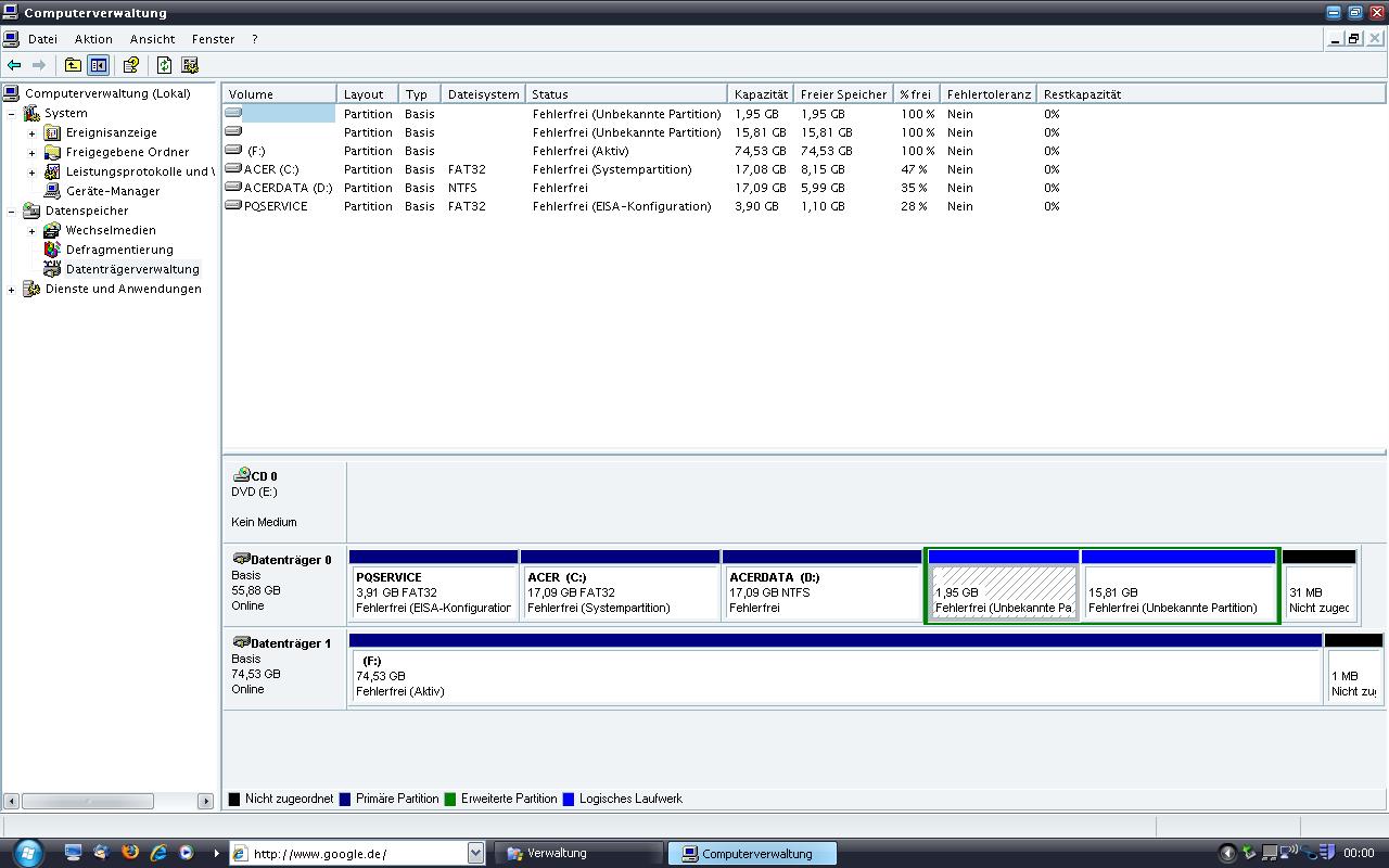

Es hat sich nichts geändert in Bezug auf Zugang vom explorer aus. Wenn ich die Platte sicher entferne und wieder reinstecke wird sie nicht angezeigt. chkdsk kommt auch nicht beim Systemstart (was sicherlich daran liegt dass es eine externe Festplatte ist)
Ich häng nochmal nen Screenshot an, wie es sich in der Systemsteuerung > Datenträgerverwaltung zeigt.
(Datenträger 0 sieht so aus, weil ich neben WinXP noch LINUX auf dem Laptop hab, Datenträger 1 ist das "Problemkind")
Sieht so aus, das das Dateisystem beschädigt ist.

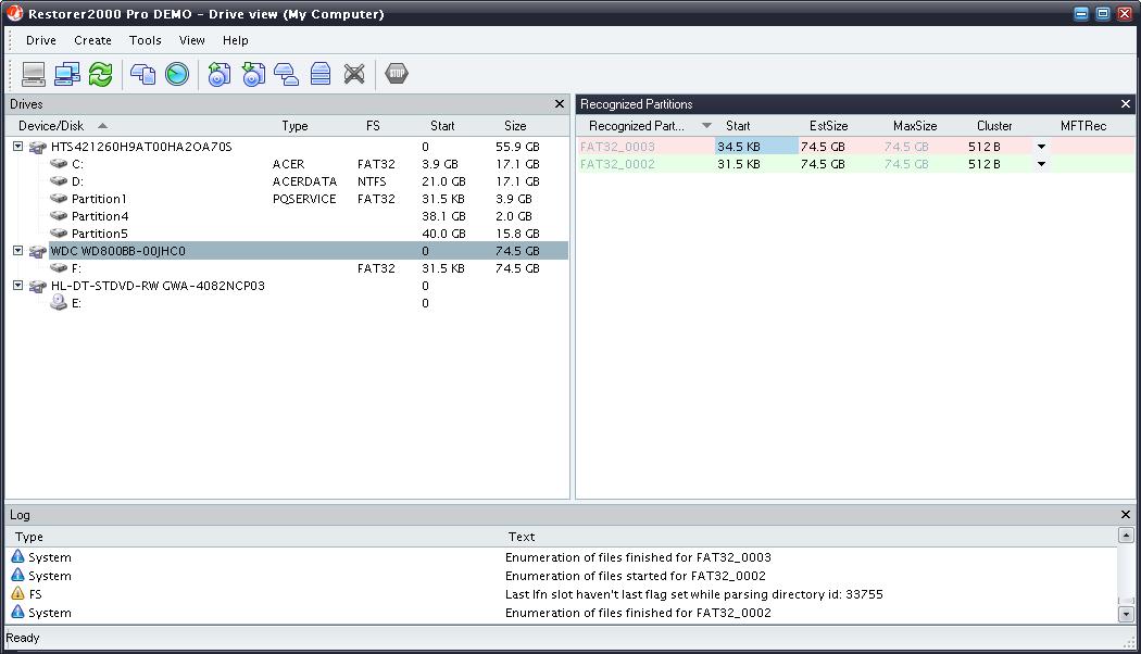

Kann es sein, dass die Hälfte der Daten noch unter dem NTFS auf der Platte rumschwirrt

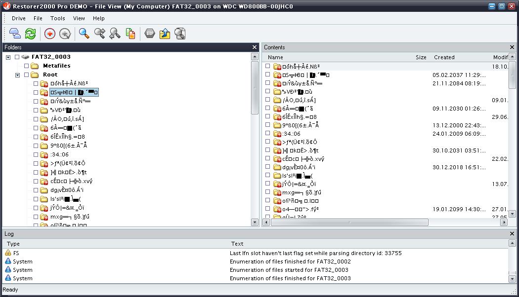

Scanne mal das Laufwerk mit der Testversion von Restorer2000 Pro wie ich dir im Link gesetzt habe.
Dabei wird nach Partitionen gesucht, die du dann oben im rechten Fenster untersuchen kannst.
Dann siehst du sofort ob sich deine Daten auf NTFS befinden oder auf Fat.
Du brauchst dort keine Partition auswählen sondern markiere die Festplatte und scanne die wie beschrieben.
Datenrettungssoftware scannt mit eigenen Treibern nach Daten in den Sektoren und braucht keine Partition.
Zeigt dir hinterher das Eregbnis an.
In der Testversion kannst du aber nur Dateien bis zu 128 KB wiederherstellen.

Es scheinen alle Daten noch da zu sein (zumindest werden sie angezeigt, siehe Screenshots), wenn ich die Partition FAT32_0002 aufrufe. Die Version mit 0003 sieht ziemlich gehechselt aus.
Ich habe auch ein ca 6 Kb großes PDF und ein 106 Kb großes JPG aus verschiedenen Ordnern wiederherstellen können.
Dann bestünde also die Möglichkeit, die Daten auf eine 2te Platte zu kopieren, wenn ich das Porgramm kaufe.
