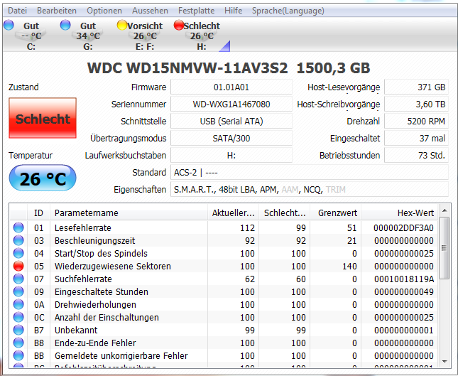

Muss ich mir jetzt schon Gedanken machen?
Die Platte ist fast wie neu! :(
Ja der Festplatte sind die Sektoren ausgegangen die kaputte ersetzen ... und nun wird die Kapazität kleiner ...
Neu heist nix es kann halt auch mal eine defekte platte geben ... also schleunigst eine neue kaufen und Daten retten wenn wichtig.
Steht doch extra da das der Platte schlecht geht und leider gibts keinen Doktor für sowas .

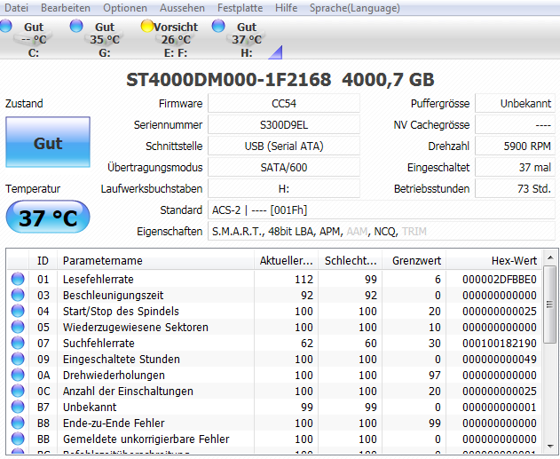

Danke dir, das seltsame ist das ich sie jetzt nochmal neu einelesen habe und dann kam folgendes raus...... jetzt bin ich sprachlos!
wohl die falsche eingelesen ...
Vermutlich lief die Brain.exe schon im Energiesparmodus, dieses Problem kann man durch Ausführen von Sleep.exe in dev/bed beheben. Nachdem dies erfolgreich ausgeführt wurde und das Programm durchlief empfehle ich noch Kaffe.exe in dev/kitchen auszuführen, um die volle Leistung der Brain.exe für die darauf folgenden 4h zu gewährleisten.
Btw. RETTE Deine Daten von der 1,5TB Platte !!! dann wipe sie und schick sie zurück zum Hersteller.
Leute, das war ein Auslese- bzw. Aktualisierungsfehler von CrystalDiskInfo. Die Smart-Werte im ersten Bild passen zu einer Seagate Festplatte (nicht zu einer WD), obwohl eine WD angezeigt wird. Da hat schlicht und ergreifend CDI was durcheinander geworfen.
Ach wie dumm von mir........ sorry! Ja die Platte ist schon etwas älter sogar und hab sie tatsächlich vertauscht, die sleep.exe wurde wirklich ausgeführt ;)!

Wenn Du das nächste mal Screenshots von CrystalDiskInfo postest, ziehe das Fenster bitte immer so weit auf, dass alle Werte sichtbar sind, die Scrollbalken also verschwinden. Dann solltest Du beim Umstecken von Platten besser CDI neu starten, da es sonst leicht durcheinander kommt. Wie man sieht war im ersten Screenshot der Aktuelle Wert geringer als der Grenzewert, deshalb die Einschätzung des Zustands als schlecht, aber der Rohwert ist 0 und damit gab es gar keine wieder zugewiesenen Sektoren, also alles bestens.
und auch die Hex Werte auf Dezimalwerte stellen ist meistens einfacher zu lesen.
Nein keine Dezimalanzeige bei Seagate, wer darum bittet hat leider keine Ahnung wie die Rohwerte von Seagate HDDs zu interpretieren sind.
