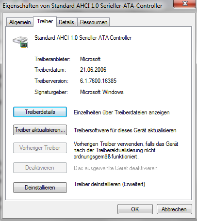

Welchen SATA-Treiber nutzt du? Den von AMD oder den Standard-AHCI-Treiber von Windows?
wie kann ich nachschauen welchen treiber ich habe?
Hab scheinbar den von Microsoft :)
Alle Geräte die unter IDE/ATA stehen haben dieses Treiber-Fenster.
