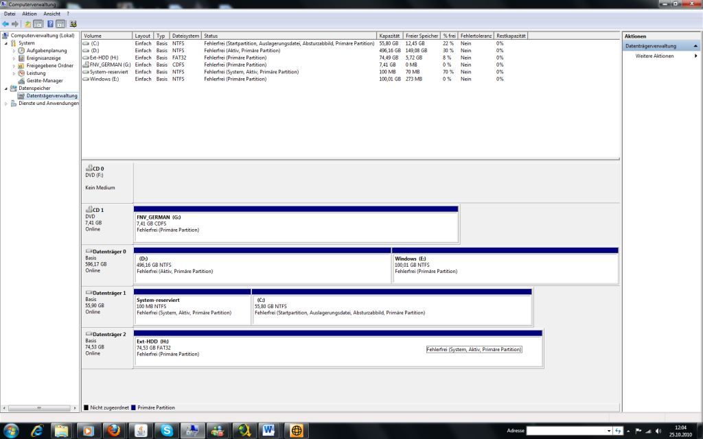

In der Datenträgerverwaltung wird sie einwandfei angezeigt ?
PS: Häng bitte mal ein Screenshot der Datenträgerverwaltung an auf dem du die ext. Platte markierst.

Also auch in der Datenträgerverwaltung wird mir nichts angezeigt, was auf einen Fehler hindeuten würde, habe auch einen Screenshot angelegt.
Der Datenträger mit FAT32 ist das Problemkind.
Komme auch immer mal wieder in die Ordnerstruktur, also: Datei/Musik/XYZ
Ein Kopieren oder Auschneiden gelingt allerdings nicht. Wenn ich das mache, öffnen sich nur ein kleines Fenster, dort steht nur: Datenübertragung wird vorbereitet. Für ca 10 Minuten, danach bricht dies einfach ab.
