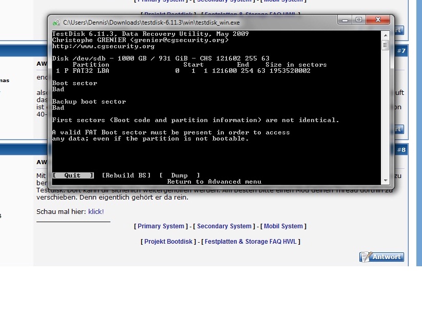

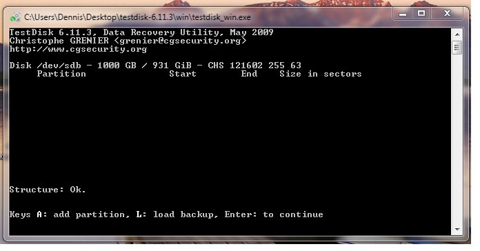

also hier mal ein screen. weiß nicht so genau, werde daraus nicht schlau^^

Gegenwärtig wird kein Bootsektor oder Backup vom Bootsektor erkannt?
Idee wäre mal ein Rebuild BS durchzufürhen.
Mche aber vorher mal eine normale Diagnose um ein Fehler in der Partitionstabelle auszuschließen.

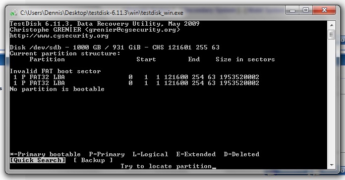

Mache mal eine Diagnose nach dieser Anleitung;
Starte Testdisk bestätige bei dem Log-Datei-Screen mit Enter, wähle deine betroffene Festplatte aus und bestätige mit Enter, bestätige bei Partition Table Typ Intel, bestätige bei Analyse mit Enter und setze mir einen Screenshot.
Bestätige auch bei Quick Search mit Enter (wenn nötig wegen Vista-check mit y) und setze mir auch den Screen.
Markiere mal die betroffenen Partitionen und drücke p auf der Tastatur ob deine Daten angezeigt werden oder eine Fehlermeldung.
Zurück kommst du mit q drücken.
Wenn keine Partition mit Daten gefunden wurde;
Bestätige weiter bis du zum Menü kommst wo unten steht [Quit] Deeper [Search] [Write] und gehe mit dem Pfeil auf [Deeper Search] (tiefere Suche) und lasse es laufen.
Setze mir auch einen Screenshot.
Die betroffene Partition sollte wenn du den Screen machst markiert sein.

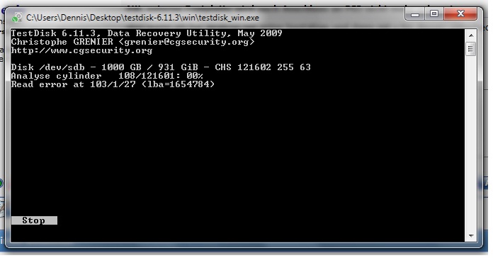

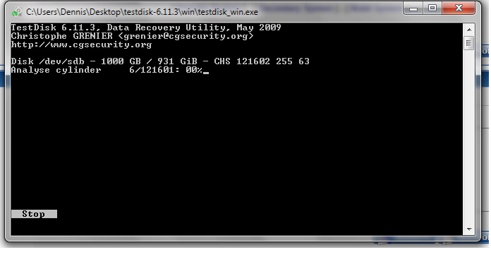

also wenn ich bei analyse mit enter bestätige und dann mit y für diesen vistacheck, braucht der einfach nur unendlich lange, um die daten da zu analysieren. Naja
Hier mal noch die screens die du verlangt hast. hoffe sie sind korrekt.
lg und danke!
edit: habe dann aufeinmal einen error aufgelistet bekommen. habe dazu einen screen angehängt.
bin jetzt schon ca. 24stunden an dieser analyse und gerade mal bei 50%. ist das denn normal?
nochmal edit: scan ist fertig ich mach mal noch nen screen dazu!
außerdem wurde keine partiotion gefunden. mache gerade den deeper search.

Wenn der scan hängt, breche mal ab.
Mache dann mal eine Diagnose des Bootsektors, solle chneller gehen und nicht so stressen, um an die Daten zu kommen?
Bestätige mal in Testdisk durch, bis du das Menü Analyse siehst.
Bestätige aber nicht bei Analyse sondern bei Advanced!
Bestätige bei Boot und gehe auf Rebuild BS.
Hinterher zeigt Testdisk dir das Ergebnis an.
Wenn Testdisk zu lange sucht (mehr als einige Minuten, teile es mit.
Hinterher solltest du das Menü List sehen.
Gehe mal da drauf und teile mit, ob deine Daten oder wieder eine Meldung angezeigt wird.
Gehe dort erstmal nicht auf das Menü Write, um keine Änderungen vorzunehmen.
Teile es mit.
Ansonsten würde es nach einem beschädigten Dateisystem aussehen.
Checke es erst mal gegen, indem du in Testdisk auf das Menü Advanced / Boot auf Repair MFT gehst.
Teile mal mit was dort steht.
Nimm dort bitte auch keine Änderungen mit y drücken vor, sondern teile es mit.
Somit nimmst du keine Änderungen vor.

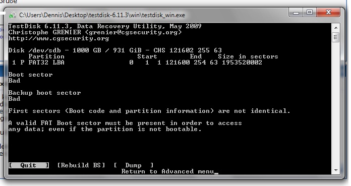

Nachdem ich den schritt rebuild BS mit enter bestätigt habe benötigt er wieder sehr lange dafür bin nach 7 minuten bei 2%. also ist da was faul.
edit: habs jetzt einfach durchlaufen lassen mit dem advenced dazu auch einfach mal nen screen.

Du stresst nicht! :)
Geht darum, deine Festplatte nicht zu stressen.
Das bedeutet, wenn Speicherfehler in Sektoren und Testdisk hängt, oder langsam ist, abzubrechen und mitzuteilen.
Problem sind gegenwärtig Read Errors.
Deutet auf beschädigte Sektoren hin, oder Speicherfehler in Sektoren.
Mache mal eine Diagnose mit HDTune.
https://www.computerbase.de/downloads/systemtools/festplatten/hd-tune/
Wenn es auch hängt, breche ab und stesse die Festplatte nicht weiter.
Wird dann in Betracht gezogen die Festplatte zu klonen.
