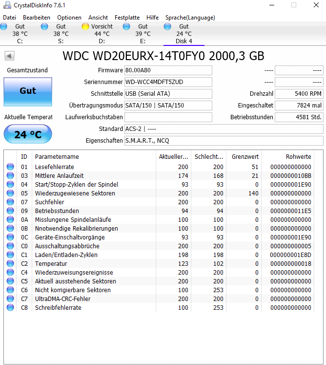

habe hier eine externe WD Festplatte mit 2TB Kapazität die scheinbar defekt ist!? Lässt sich auf jeden Fall nicht mehr via PC drauf zugreifen.
Anbei die CrystalDiskInfo "Diagnose", leider weiß ich diese Werte nicht korrekt zu interpretieren.

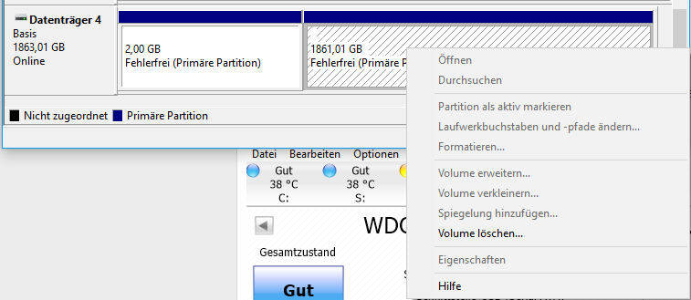

Festplatte wird noch in der Datenträgerverwaltung sowie unter diskpart angezeigt.
Dies sind die einzigen Optionen.
Vielleicht könnt ihr mir da weiterhelfen und mir sagen auf welche Werte ich da konkret schauen sollte und ob die Festplatte defekt ist oder ein anderes Problem vorliegt.

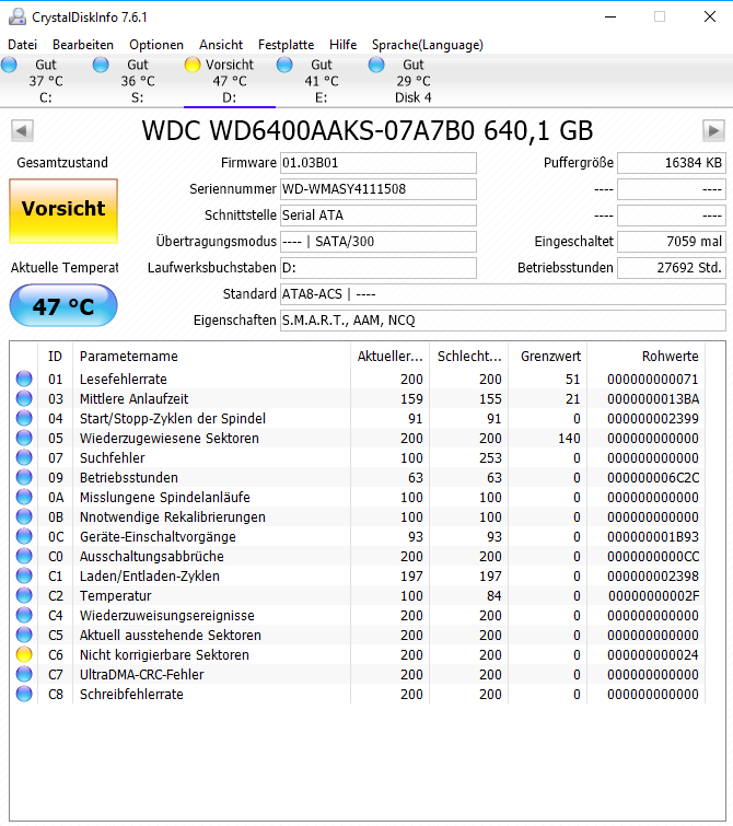

Die Werte der Festplatte sehen insgesamt gut aus aber bei Laufwerk "D:" ist wohl Vorsicht geboten.
Hm, Crystal Disk sagt gut.
Ich würde aufgrund der Schraffierung im Festplattenmanager von defekten Partitionstabellen ausgehen.
Vllt. muss die Partition auch nur aktiv gesetzt werden.
Glaube, AOMI kann Partitionen in der Freeware Version reparieren. Google das mal.
Aktiv setzen kannst natürlich zuerst.
Kommandozeile,
diskpart, enter
List Disk, enter
select disk [nummer einfügen], enter
List partition, enter
Select partition [nummer einfügen], enter
active, enter
Nickel schrieb:
Aber nicht bei Laufwerk D:, das meinte ich.
Evtl wegen der Temp?
Schau dir die Werte an von D:, dann weißt du was los ist.
44°C sind ok für eine Festplatte.
Da ihr über D: diskutiert, auch hier mal der Bericht auch wenn es ursprünglich nicht darum ging.

Oh, nicht korrigierbare Sektoren heißt meistens nichts gutes. Da würde ich die Platte wirklich als defekt einstufen!

Laufwerk D: behalte im Auge und mach schnellst möglich ein Backup der Daten davon.
Die Platte ist nicht mehr OK, wird sie auch nicht mehr.
Da wurden schon Sektoren ersetzt und es gibt unkorrigierbare Sektoren.
Wenn das mal so angefangen hat nimmt das auch weiterhin so seinen Lauf.

Der letzte Screenshot ist von einer meiner PC-Festplatten. Das D: Laufwerk ist schon eine ewig alte Festplatte mit über 27.000 Betriebsstunden und eigentlich nicht Gegenstand/Problemfall dieses Threads.
